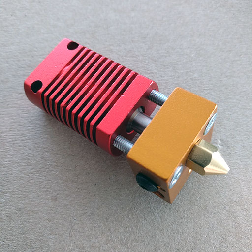

Всем здравствуйте!
До этого все время использовал "обычные" цилиндрические ED3. А тут решил заказать на пробу CR10 (или MK8 он у других продавцов значится). Привлекло то, что он небольшой, крепится двумя винтами, что проще для крепления, мне кажется, чем круглый конец у ED3.
Смущает то, что конструкция предполагает соединение нагревательного блока и радиатора двумя винтами. Т.е. образуются два таких толстых тепловых канала в дополнение к каналу по самому горлу. В тоже время размер радиатора предполагает использование мелкого вентилятора 30х30, а то и 25х25. До этого у ED3 и я горловой-то канал изолировал максимально при помощи фумки.
Подскажите, пожалуйста, кто использовал этот хотенд (я так думаю, он очень распространенный) - насколько мешают/не мешают эти винты, перегревается ли радиатор. Например ED3 радиатор у меня сейчас никогда не теплый даже, при обдуве вентилятором 40х40.

Убрать вообще болты эти - проку от них никакого. Блок нагревателя от е3д отлично подходит, и не надо с соплами хитрыми заморачиваться. Если термобарьер под трубку до сопла, то полагаю побоку чем охлаждать. Мазать/мотать ничего не надо.

Ну сопла не то чтоб очень хитрые, продается много их. Резьба короткая, разве что, по сравнению с ED. Как раз ради интереса и взял попробовать, в чем разница.
А толк от винтов я думал будет такой, что сейчас, когда я меняю сопло, весь термоблок прокручивается, приходится держать его клещами, а это неудобно. Вообще, планирую, что буду уметь сменные термоблоки вместе с радиатором под разные сопла. Но пока до этого не дошел, приходится крутить сопла :)

Непрочитанное сообщение Dormidont » 17 мар 2021, 10:48
А можно уточнить про горла, в той теме сказано, что трубка до сопла неудобна, когда она же является трубкой боудена. Это, я так понимаю, стандартный вариант горла (на фото слева). Почему это неудобно? Скапливается пластик между трубкой и соплом из-за недостаточного прижима?
Правильно я понял, что удобнее горло, в котором есть отдельная короткая трубка до сопла, которая упирается в стопор внутри горла, а с другой стороны уже подходит трубка боудена (на фото справа)?
Прижим ослабевает с стандартным фитингом и кончик подгорает. Чтобы подрезать кончик надо расчехлить всю конструкцию и чем больше таких операций, тем короче трубка боудена становится.
Такой вариант тоже не айс - трубка нестандартная со стенкой 1мм (подгорает быстрее) а для замены выкручивать термобарьер из нагревателя надо.
В моем варианте саморезом поддел, вытащил и поменял.

Непрочитанное сообщение Dormidont » 17 мар 2021, 20:10
Kaktus писал(а):
17 мар 2021, 12:44
Т.е. там все то же сквозное горло, как у меня на фото слева, просто туда вставлен отдельный короткий кусок трубки?

Да.
