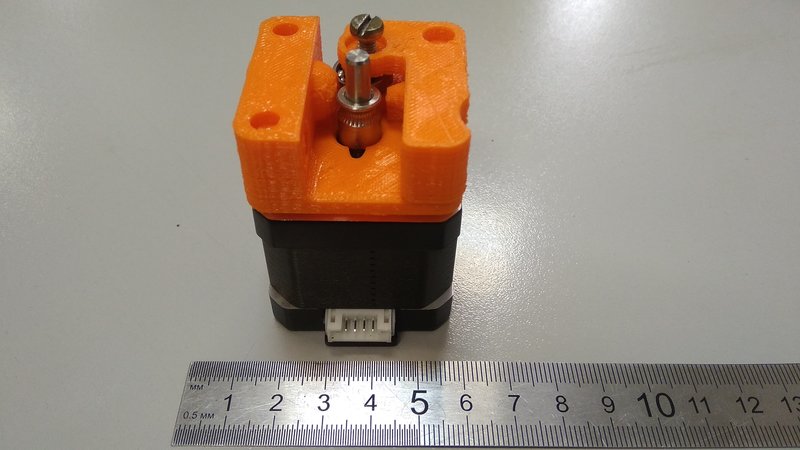

мотор28BYJ-48 на 5в я его на протяжку поставил он при запуске пищит и все
А с униполярного на биполярный его переделали? Там доработка "скальпелем" требуется. Гуглите переделку этого мотора, в сети полно информации. И шаги в прошивке надо правильно настроить. У него их 64 тысячи на оборот, если мне память не изменяет. Кроме того, он требует охлаждения, потому как при токах, на которых он хоть что-то может протолкнуть, он дико греется, а шестерёнки внутри пластиковые. Один у меня так и самоубился без обдува. В общем, только "для попробовать".
24 апр 2021, 22:25
Очень медленный, у него встроенный редуктор. Вряд ли на протяжку годится
Ну для попробовать на пару дней годится, и то, только если китайский пластик использовать. Протолкнуть ПЛА от ФД-Пласт он не в состоянии. Я сам с такого начинал. Напечатал на нём несколько первых "игрушек" китайским филаментом, разжился ФДПластом, и был вынужден печатать из китайского экструдер для Нема-17. Только после этого наступило счастье. :D

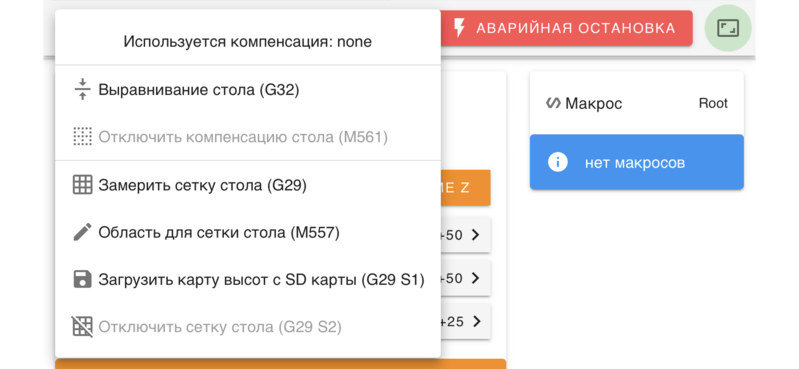

Решил распечатать сегодня модель 200 на 200. И понял, что мой BlTouch хоть и замеряет уровень стола, но не учитывает его при печати... как быстро проверить есть ли компенсация осью Z в проблемных местах и, главное, что делать если ее нет?
Я в начальном gcode прописываю «G29 S1». То ли я прописал для учета уровня стола? Или я просто загружаю карту высот, но не учитываю ее, т.к. это команда G32 или еще какая-нибудь другая команда?

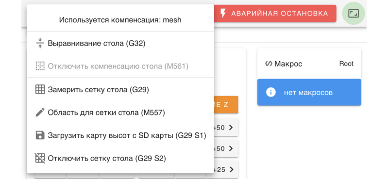

Если даю команду G29 S1, то получается так:
Вроде все учитывается, но по факту...

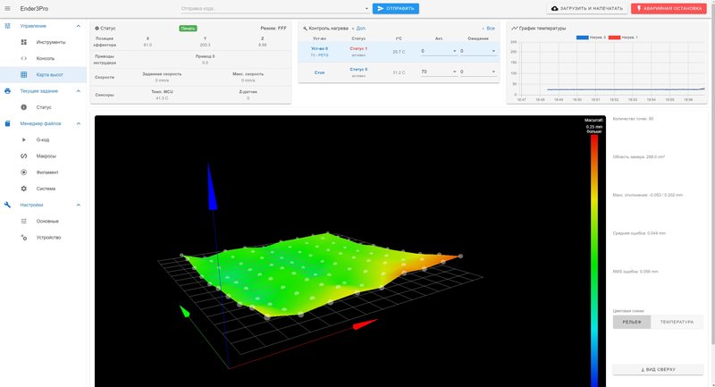

Проблема была в том, что у меня был замер G32 в компенсации, а загружал я карту высот как будто она G29. В общем замерил сетку стола G29 (90 точек) и применил G29 S1, подобрал G31 ... z2.779 (методом научного тыка) и вуаля, все отлично работает! Avtonomys, спасибо за ссылку!
P.S.: А я уж хотел психануть и поставить стекло...
Спойлер Замер моего гибкого стола
