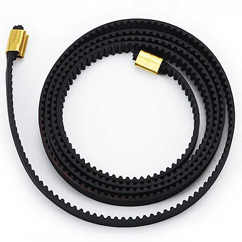

falcon86, отрезать кусок нужной длины, хвосты можно заделать десятком способов, от нитки с суперклеем до пары пластиковых стяжек.

falcon86 писал(а): ↑
02 июн 2021, 09:22
А каким образом обжимать ремень на каретке?
Я не знаю как это реализовано на эндерах. По идее, должно быть штатное решение, если оно слишком хитрое, всегда можно переделать крепление или извернуться и хоть теми же стяжками закрепить.
з.ы. вот, Mazayac предложил так же замечательный вариант.
з.ы.2. но лучше крепить или штатным вариантом или распечатать какое либо крепление, что бы не мучиться в будущем.
Непрочитанное сообщение Mazayac » 02 июн 2021, 17:54
AHTOH, а так штатно и реализовано. Концы ремня закладываются в прорези, держатся за счёт утолщений на концах - согнутый пополам и обжатый стальной обоймой ремень.
Дичь какая :shock: Я бы однозначно переделал на что то более толковое.
Непрочитанное сообщение Mazayac » 02 июн 2021, 20:49
AHTOH, у Эндера отдельно вынесенные натяжители. Нет никакого смысла на нём переделывать заделку концов ремней - они же просто неподвижные и нерегулируемые.

Mazayac, тогда и не парится. Сложить конец в три слоя, мотануть нитками, да проклеить.
