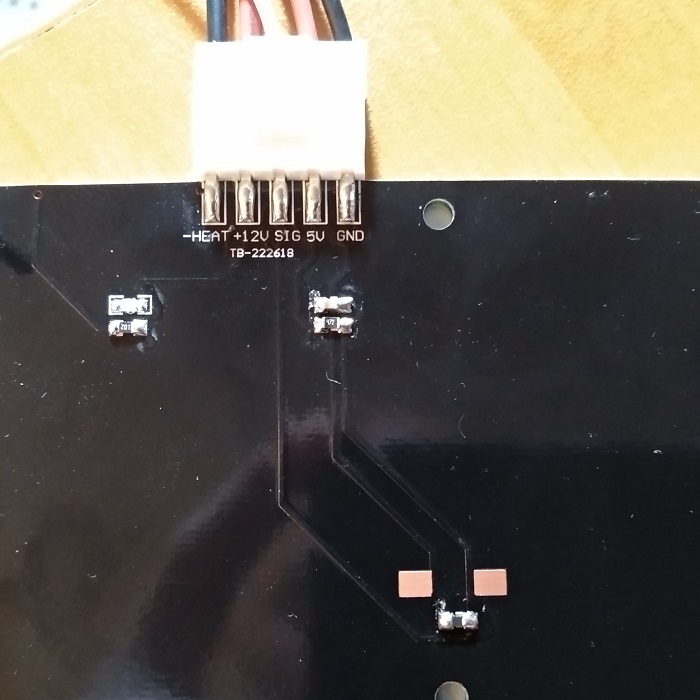

Тупой, кажется, вопрос: вот такой стол https://www.biqu.equipment/products/1pc ... -120mm-12v
Подключаю нагрев к контактам -HEAT +12V, подключаю контакты SIG и GND к разъему J16 на MKS Gen 1.4 (пин D68). И кажется что стол работает - нагревается до заданной температуры.
Вопрос, куда и зачем подключать контакт стола 5V ?

это контакты термистора судя по разводке стола. 5V сделано на случай, если термистор подключается тремя проводами. У вас на плате вся необходимая обвязка термистора собрана на плате МКС, поэтому в подключении 5V нет никакой необходимости. Более того, в вашем случае подключение 5V даст погрешность измерения температуры из-за резистора подтяжки 4.7 килоом (472) на столе.

Непрочитанное сообщение Dormidont » 27 июл 2021, 08:01
dark184 писал(а): ↑
27 июл 2021, 07:44
Спасибо! Так и сделал
Меня просто смутило, что провод 5V на комплектном разъеме почти такого же сечения, что и силовые провода, хотя белый SIG провод заметно тоньше. Но, видимо, что было, то и ставили :)

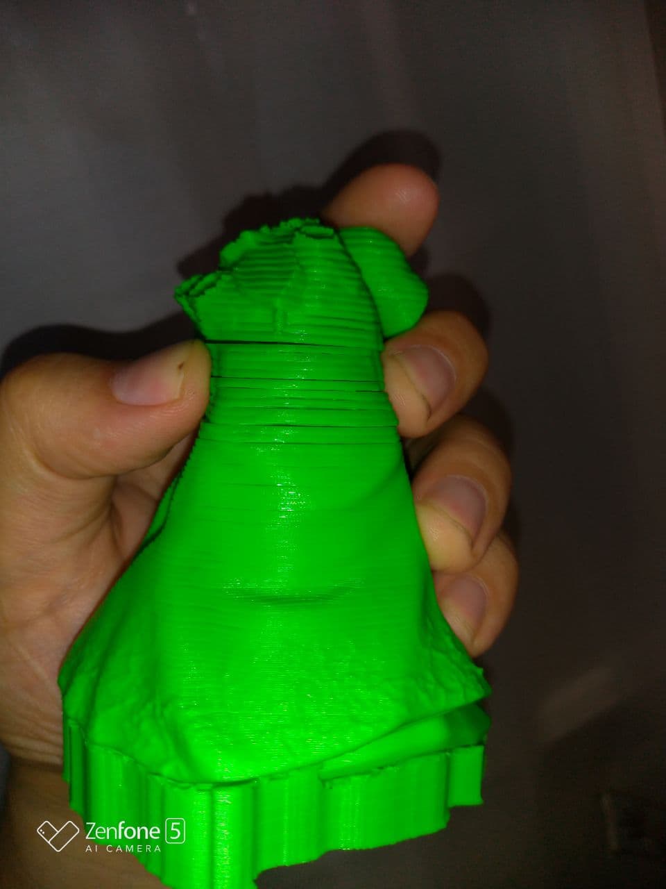

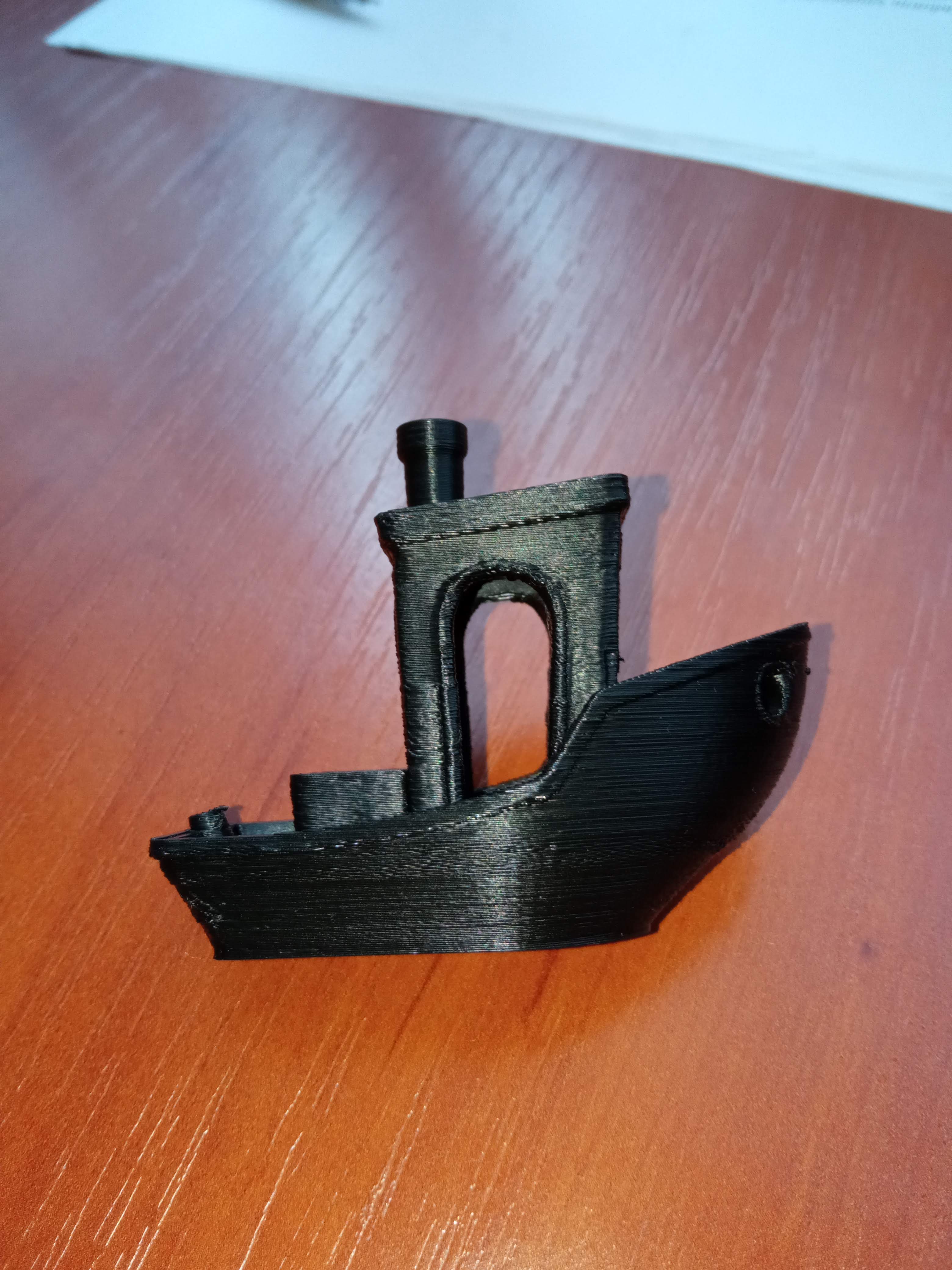

Подскажите, печатаю модель, чем выше модель, тем толще слои, вплоть до их расслоения. В чем может быть проблема. Принтер longer cube2.
Непрочитанное сообщение Alex Post » 30 июл 2021, 00:12
Больше похоже на пропуски слоев.

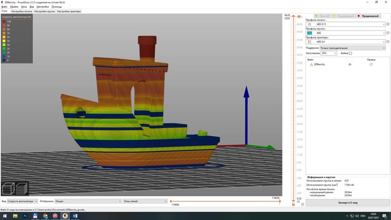

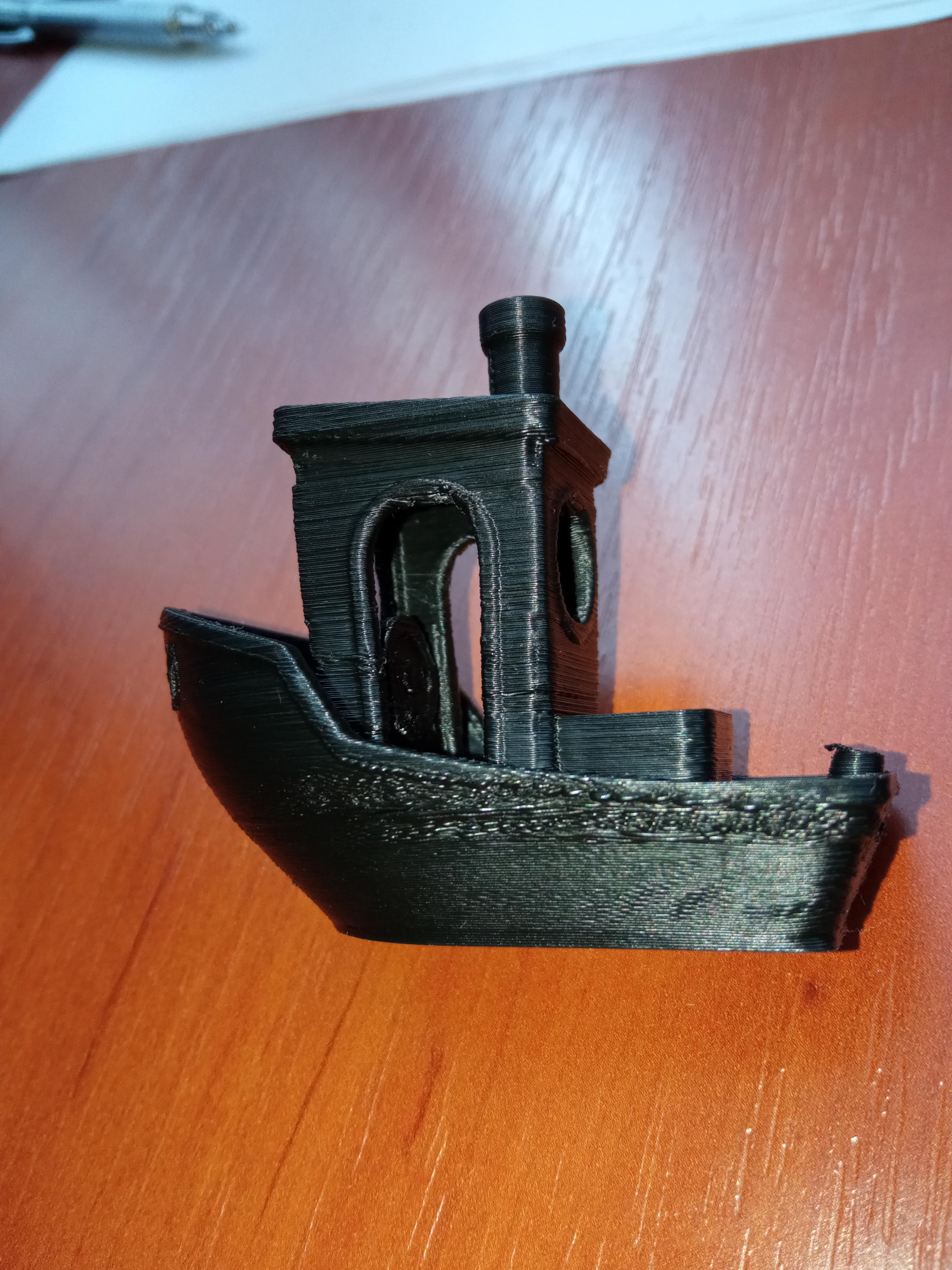

Здравствуйте. Подскажите пожалуйста, принтер - клон Прусы. При печати - передняя и правая сторона модели - нормальная, а задняя и левая - сопли. На фото пример. Видно на задней, выше, где отключилось охлаждение, начались бугры. Если печатать без охлажнения - передняя нормальная, задняя вся испорчена. Данную модель печатал АБС-ом с пониженной температурой, 235, и обдувом. Передняя и при температуре 245 - нормальная. На одном фото - передняя часть, на другом - задняя.
Непрочитанное сообщение Alex Post » 30 июл 2021, 11:00
Два варианта: переэкструзия (маловероятно), плохое охлаждение (наиболее вероятно).

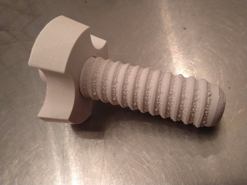

Пытаюсь печатать ABS-пластиком. Получаются вот такие "пузыри" на резьбе:
После ретракта, начиная новый слой выплевывает вот такие экскрименты.(((
На простом цилиндре ничего подобного не наблюдается.
Как лечить?

К вопросу, зачем нужен такой болт:
Feym
Сообщения: 467
Поблагодарили: 22 раза
Непрочитанное сообщение Feym » 02 авг 2021, 16:15
Redoutable писал(а): ↑
01 авг 2021, 20:43
уменьшить/увеличить ректракт?
