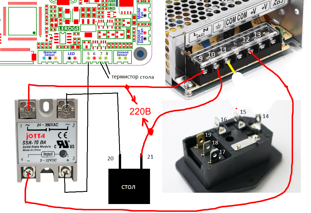

Непрочитанное сообщение qazxdrewqaz » 09 авг 2021, 11:55
Здравствуйте, нужна подсказка по подключению реле, стола 220в, БП, платы и кнопки питания между собой.
Как запитать плату от БП, и подключить термистор стола, это мне понятно, остальное либо догадываюсь, либо не знаю.
Спойлер догадки
Сразу насчет кнопки, в выключенном состоянии 17,18,19 не прозваниваются между собой, во включенном 18 и 19 прозваниваются только.
Судя по этому надо запитать 16 к 18, 19 к 9, 10 к 15, а 1 на реле к 19, соответственно 2 реле к 20 стола. где-то читал что 6 к 13.
А вот дальше вообще не уверен: 21 к 15, 4 к 12.
А 17 это земля? 17 к 14?
Предохранитель на 20 или 21 стола?

Непрочитанное сообщение 3D-SPrinter » 09 авг 2021, 12:32
Стол - силиконовая грелка на 220В ? Если да, то вот так.

Непрочитанное сообщение qazxdrewqaz » 09 авг 2021, 12:39
09 авг 2021, 12:32
Спасибо.
Да, стол 220в, 6 на плате не подключать?
Предохранитель на 200 градусов на 20 подключить?
Да и кнопку с разъемом не уверен как лучше запитать

Непрочитанное сообщение 3D-SPrinter » 09 авг 2021, 12:44
qazxdrewqaz писал(а):
09 авг 2021, 12:39
Нет.
09 авг 2021, 12:39
Можно на 20, можно на 21. В разрыв любого провода стола.
09 авг 2021, 12:39
Да и кнопку не понятно как лучше запитать
Не знаю, что это за кнопка. Её прозванивать надо. И включить в разрыв одного из сетевых проводов меду розеткой и блоком питания.

Непрочитанное сообщение Alex Post » 09 авг 2021, 13:20
09 авг 2021, 12:39
Термопред в разрыв любого из питающих проводов, какой удобнее, в непосредственной близости от самого нагревателя.
Непрочитанное сообщение Mazayac » 09 авг 2021, 18:12
09 авг 2021, 12:39
15 - к 10 блока питания, 16 соединить с 18, 19 - к 9 блока питания.
14 - к 11 блока питания, верно.
