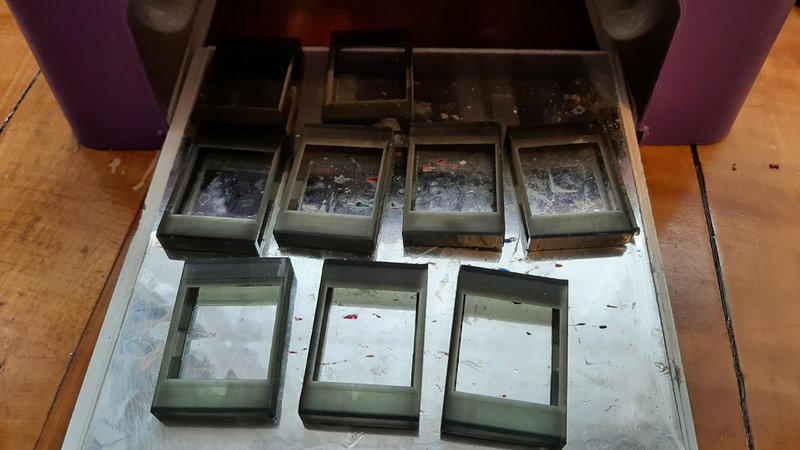

Хочу поинтересоваться, при печати на Photon Mono вертикальной модели, к примеру рамка, последние миллиметры модели имеют явный эффект слоновой ноги, при идеальных предидущих слоях. Это добавляет много ручной работы, где искать проблему?
Непрочитанное сообщение Mazayac » 24 сен 2021, 17:58
Oleksandr, последние - это какие? К столу или к ванночке?

К ванночке.
Непрочитанное сообщение Mazayac » 24 сен 2021, 23:08
Oleksandr, фото покажите.
Если бы к столу - там понятно, первые экспозиции очень долгие, возможно "расползание" полимеризации в стороны от контура засветки, можно время уменьшать, пока деталь не станет отваливаться от стола, потом добавить чуть.
А к ванночке - я даже не знаю. Не должно быть никаких отличий, ведь время засветки слоя по всей высоте детали одинаковое.
Можно ещё понаблюдать в конце печати, не меняется ли ритм работы "засветка - подъём - опускание".

Mazayac, к сожалению фото, чтоб детально было видно нет, нашел где видно дефекты.
Пробовал слайдер менять - тоже самое.
Конечно если печатать ромбом, то дефект не сильно заметен, но сразу увеличивается количество поддержек и снижается количество деталей за одну печать.
При следующей печати понаблюдаю еще последние слои. Может кто то сталкивался с подобным?!

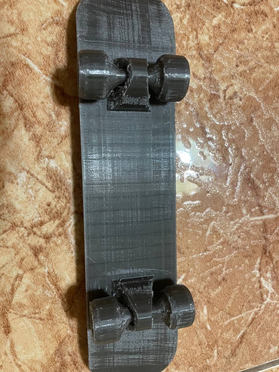

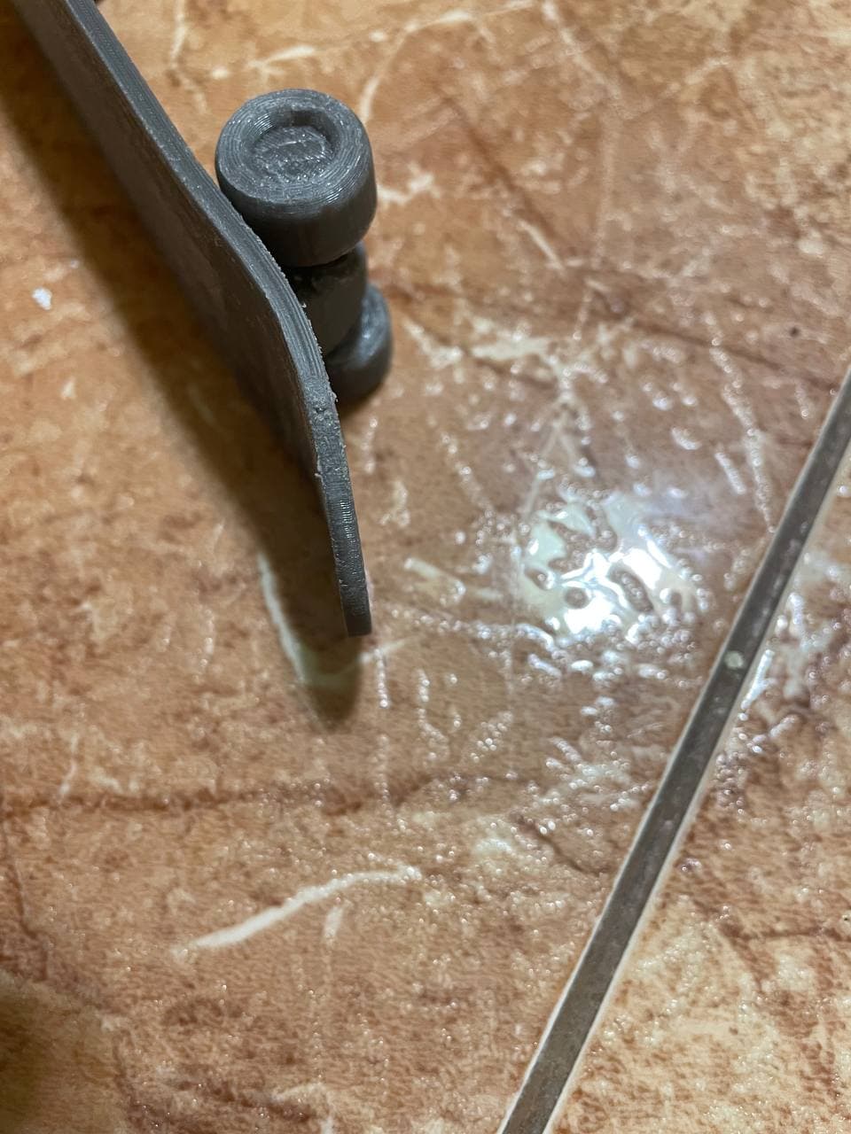

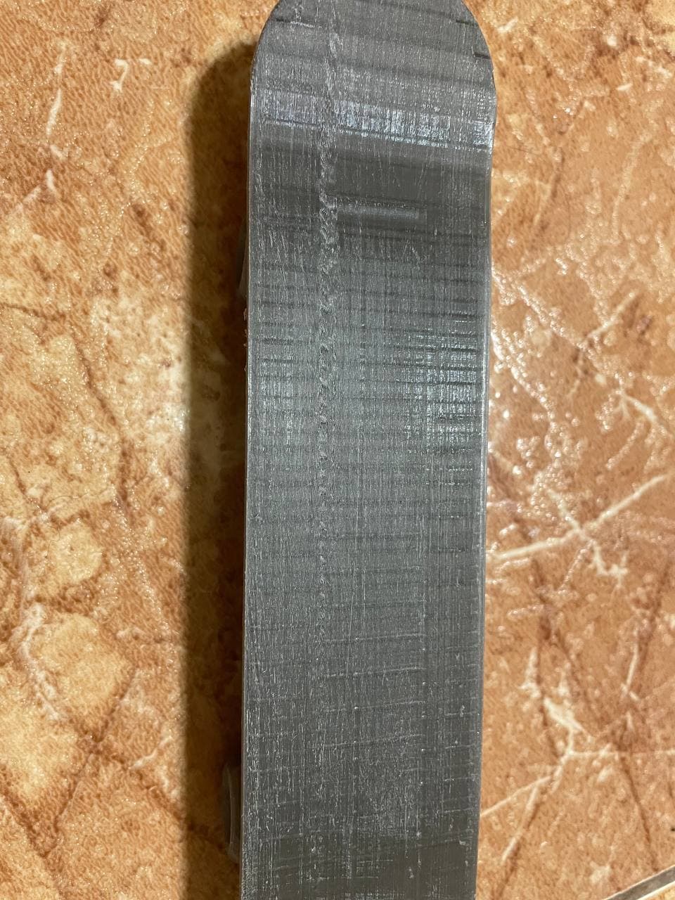

Подскажите пожалуйста, чем лучше всего обрабатывать распечатанные изделия из PLA?
Надо убрать косяки печати (почему-то адгезия не везде хорошая), и в ряде мест поддерживающие конструкции не полностью удаётся убрать.
