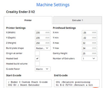

Думал здесь профи.Фото где сопло выходит за стол когда делаешь HOME .Как подвинуть в угол стола дом ?
Ender 3 (2)
Непрочитанное сообщение Avtonomys » 12 окт 2021, 23:00
Vlad1913 писал(а): ↑
12 окт 2021, 22:25
Переместить концевики туда где у вас должен быть дом.
Непрочитанное сообщение Mazayac » 13 окт 2021, 02:23
Vlad1913, с такими претензиями можно и сразу пройти на все четыре стороны.
Сопло при парковке не должно выставляться физически в угол стола, его смещение учитывается в настройках слайсера (например, выбором готового профиля конкретного принтера).

Подскажите физический дом на столе связан с выбором дома в Куре или Кура сама все пересчитывает и не имеет значение где выберать дом на модели ?
Ender 3 (2)
Непрочитанное сообщение Vikent » 14 окт 2021, 21:55
Vlad1913, Да что Вы заморочились с этим домом? На кой ляд привязывать его к модели? Дом - это левый ближний угол стола, он же начало координат принтера (а не модели). В Куре надо указать его (стола) размеры. Если концевики стоят так, что голова паркуется за пределами стола, то в Куре надо также правильно выставить оффсеты - расстояния от фактической точки парковки головы (кончика сопла) до левого ближнего угла стола по двум координатам (осям). И в прошивке всё это должно быть правильно настроено. А модель по умолчанию грузится в центр стола, и там же печатается, если её перед печатью мышкой не двигать. Если двигать перед отправкой на печать, то напечатается там, куда сдвинули. Зачем велосипед уже третий день изобретать? Что за задача стоит?

Непрочитанное сообщение Alex Post » 15 окт 2021, 19:06
Serrge писал(а): ↑
15 окт 2021, 12:20
Если я попытаюсь "запарковать" свой принтер после печати,
Так для того человеку голова и дана, чтоб сначала думать, а потом делать. А принтер - существо безмозглое, что сказали то и сделает. Но если в прошивке прописана парковка в Zmax, то можно совершенно безопасно делать G28 и в начале и в конце печати.
Непрочитанное сообщение Alex Post » 15 окт 2021, 19:08
14 окт 2021, 18:37
"Физический дом" в Вашей терминологии это что? Дом в Куре это что? Дом на модели это что?
Все работает несколько по другому, чем Вы себе напридумывали. Принтер после операции Home all axis, команда G28, находит нулевую точку координат. Это левый ближний угол на поверхности стола. От этой точки принтер отсчитывает координаты вправо по X, вдаль по Y и вверх по Z. Всё остальное его абсолютно не волнует. Какие там "дома" у Куры и у модели - тем более. Кура показывает рабочий стол принтера с аналогичной привязкой к левому ближнему углу. Если профиль принтера в Куре настроен правильно, то положение модели на виртуальном столе Куры будет совпадать с положением модели, которую напечатает принтер. По моему, это совершенно очевидная вещь. Странно, что приходится это объяснять.
