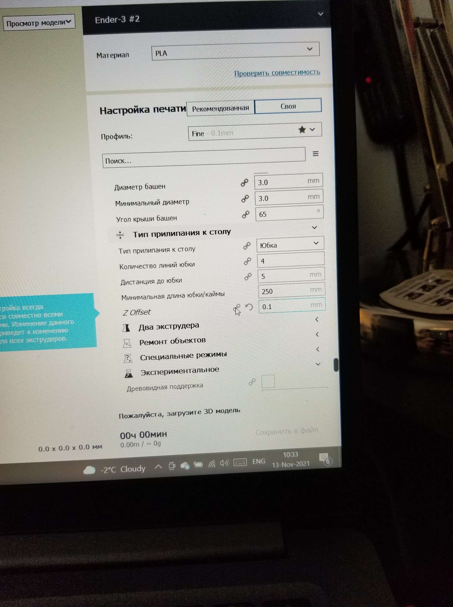

Прилепание к столу по Z

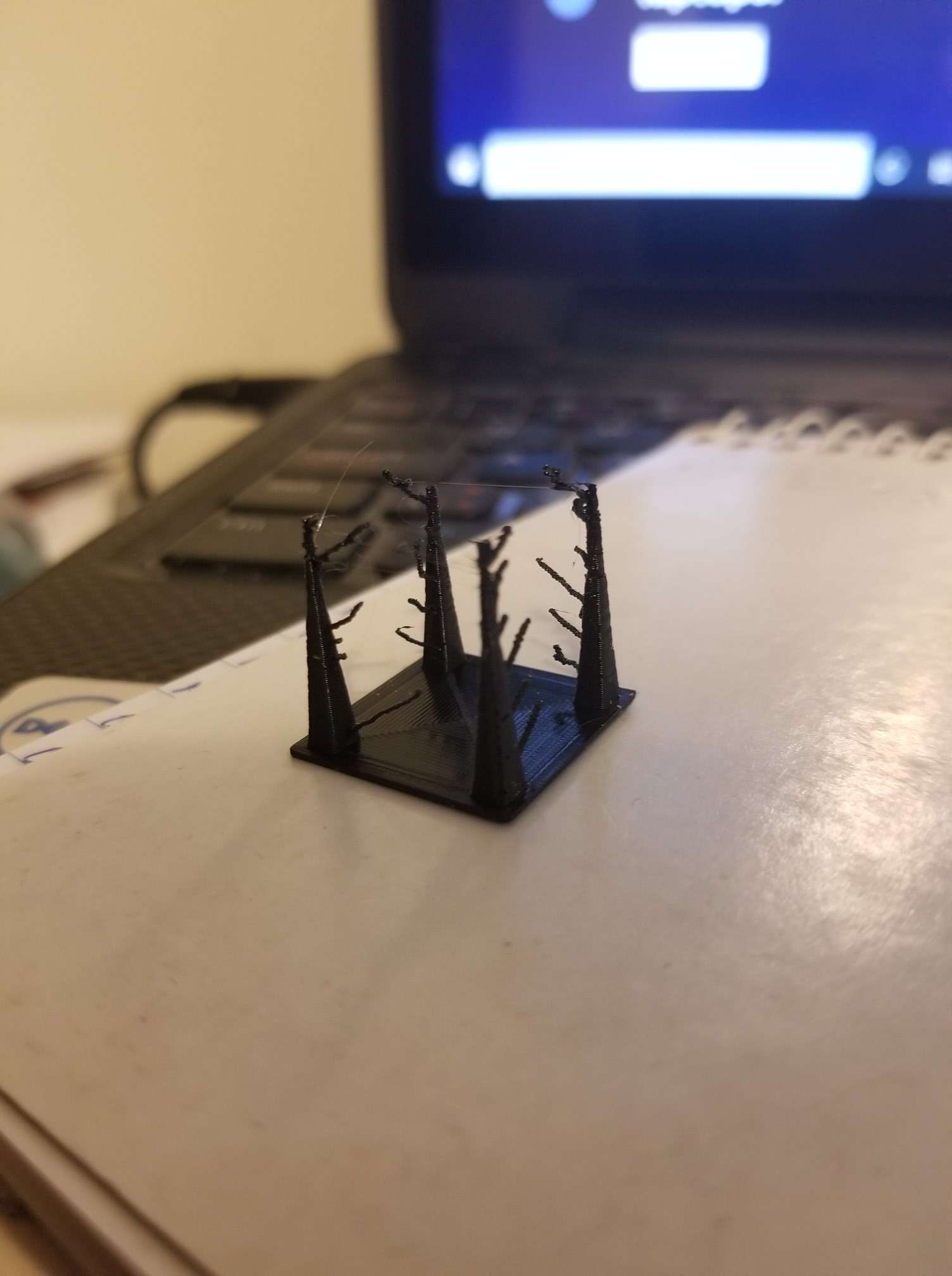

Непрочитанное сообщение Vlad1913 » 14 ноя 2021, 01:17
Маттериал PETG .Скороть печати 50. Температура 228 'C
Куда копать?
Ender 3 (2)
Непрочитанное сообщение Mazayac » 14 ноя 2021, 03:09
Vlad1913 писал(а):
14 ноя 2021, 01:17
Куда копать?
Ретракт копать:
https://www.youtube.com/watch?v=QNUZIsTMQb0
Непрочитанное сообщение Kaktus » 14 ноя 2021, 07:52
Vlad1913 писал(а):
14 ноя 2021, 00:19
Офсет Z в данном приложении - костыль на случай неправильной калибровки стола. Бэбистеп то-же самое сделает в реальном времени.
Vlad1913 писал(а):
14 ноя 2021, 01:17
Куда копать?
И просушить хорошо - ПЕТГ сопливит от влаги.
Непрочитанное сообщение Alex Post » 14 ноя 2021, 09:03
Vlad1913 писал(а):
14 ноя 2021, 01:17
Куда копать?
А я бы никуда и не копал... Вполне типичное поведение для пет-г. Можно увеличить ретракт миллиметра на два (но следить чтоб дыры не появились) и просушить, как тут советуют, но кардинально ситуация не изменится, из моего опыта. Пет-г плохо "ретрактится", т.к. он по своей сути весьма вязкий в расплавленном состоянии и плохо отзывается на быстрые изменения давления. Поэтому и быстро им не попечатаешь, разве что простое только что то.

Непрочитанное сообщение Mazayac » 14 ноя 2021, 19:37
harrysmith, скорее всего проблема в "голове", перебирать её надо.
Можно ещё временно отключить ретракты и напечатать пару деталей. Или уменьшить длину ретракта с 5 до 2 мм - опять же временно для локализации проблемы.
