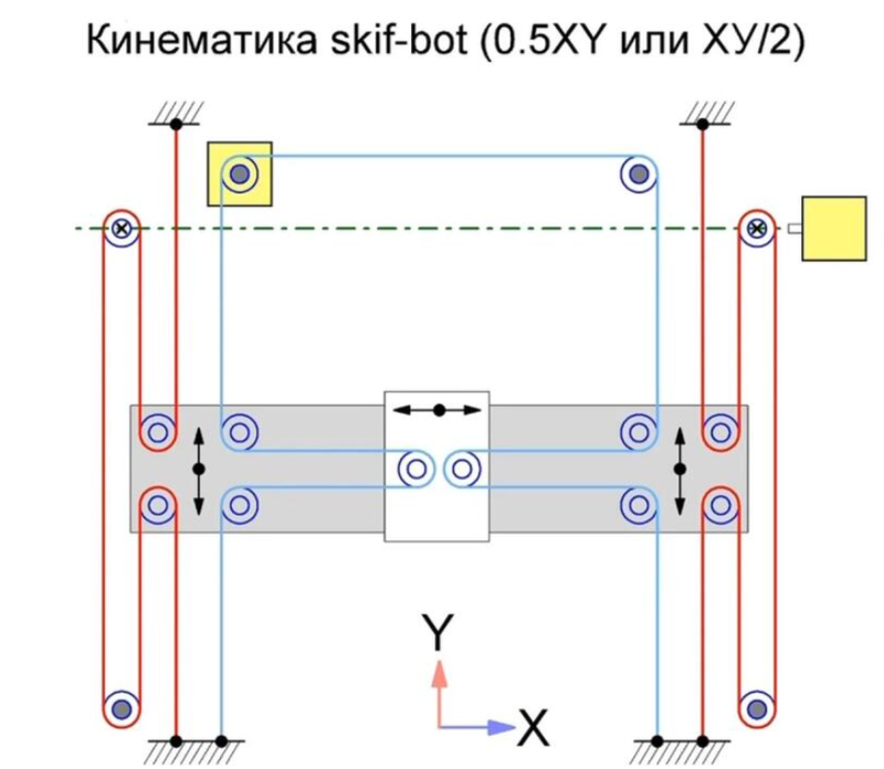

Ребята подскажите возможно ли настроить прошивку Marlin 2 на кинематику skif-bot?

smart4on писал(а):
21 мар 2022, 11:04
Да, конечно. Это кинематика MARKFORGED_XY с полиспастом.
Только вряд ли есть смысл, такой огород городить.
Лишние обводные ролики и длина ремня принесут больше вреда, чем пользы.

Меня просто вдохновил принтер Паук, хотелось бы повторить механику. А управление думал на марлине запустить (синяя таблетка на stm32)
