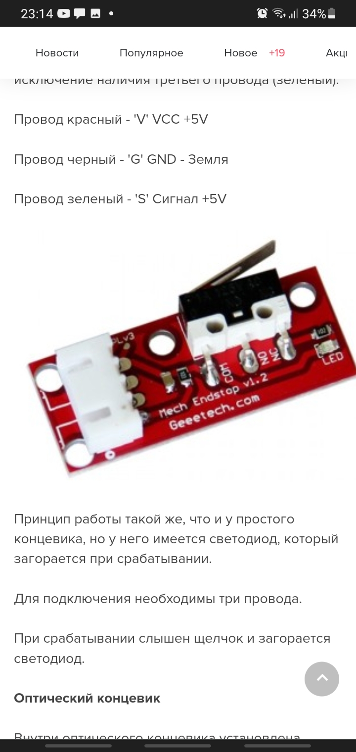

rich101, скажи пожалуйста а mks gen l v2.1 как у тебя концевики как правильно подключать? Они у меня обычные, для меги?
Gaemon
Сообщения: 166
Зарегистрирован: 15 май 2022, 11:52
Имя: Влад
Откуда: Тверь
Непрочитанное сообщение Gaemon » 25 июл 2022, 23:18
rich101, вот эти

Непрочитанное сообщение Gaemon » 26 июл 2022, 14:05
Всем спасибо, я нашел
