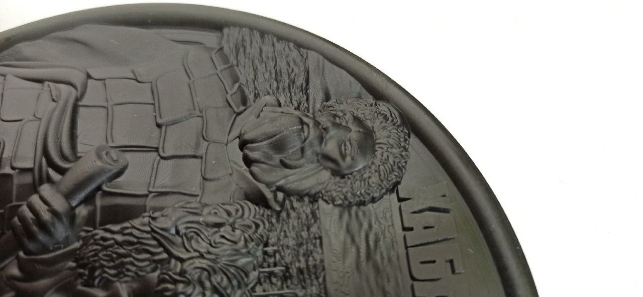

Я думаю, что если смоделировать кубик 2см и распечатать, то сразу станет понятно, какая высота распечаталась вместо той, которая была нужна (2см). И где-то в настройках откалибровать поднятие оси Z, что бы программное поднятие на 0.2мм (например) соответствовало фактическому поднятию стола на 0.2мм. Наверняка у вас где-то есть некая настройка шага двигателя (оси Z), который и нужно увеличить.

Благодарю, это хорошая мысль. Надо будет попробовать

платформа вдавливает модель к экрану по мере ее печати?
Она не может этого сделать. Ваша платформа, судя по всему, поднимается на меньшее расстояние, чем должна подниматься для каждого слоя. То есть после засветки очередного слоя, она должна подняться к примеру на 0,2 мм, а поднимается только на 0,1. И так слой за слоем. В итоге Ваша модель по оси Z имеет вдвое меньший размер, чем должна иметь (сплюснута). А что причиной - сложно судить на расстоянии. Если бы это был FDM принтер, однозначно можно было бы говорить о проблемах с настройкой шагов по оси Z. К Вашему принтеру это тоже относится, но могут быть и другие варианты. Какие? Не имея опыта работы с фотополимерником, сказать не могу.
Есть возможность задать подъём (холостой, без печати) платформы к примеру на 10 см, и проверить линейкой, на сколько реально поднимется? Если соответствует, искать проблемы в настройках меню. Если нет - в механике и прошивке. Проверить крепление ходового винта оси к двигателю тоже не помешает. Вдруг разболталось, и вал двигателя на каждом слое проскальзывает, не поднимая платформу на заданную слайсером величину.

Vikent, Ваша догадка очень мне помогла! Почитав информацию о норме подъема для моего принтера, я поняла, что в целом у меня значение стоит нормальное. Но там же я нашла информацию про задержку платформы на этапе подъема.
Исходя из результата, могу сделать вывод, что у меня смола не успевала равномерно затекать под платформу, вызывая ее нехватку. Достаточно было установить время задержки платформы с 0 на 1 секунду, и результат, как говорится "на лицо" :D
Прикрепляю фото результата и настройки слайсера До и После
Проблема решена, всем спасибо!
Это как раз то, о чём я писал:
Vikent писал(а):
27 авг 2022, 00:08
... могут быть и другие варианты. Какие? Не имея опыта работы с фотополимерником, сказать не могу.
Подозревал, что что-то в настройках, но не зная, какие они вообще есть в технологии фотополимерной печати, и тонкостей самой технологии, посоветовать что-то конкретное не мог. Ну нет у FDM-принтеров такого параметра как "задержка платформы", и не успевающей затекать под неё смолы. :D
