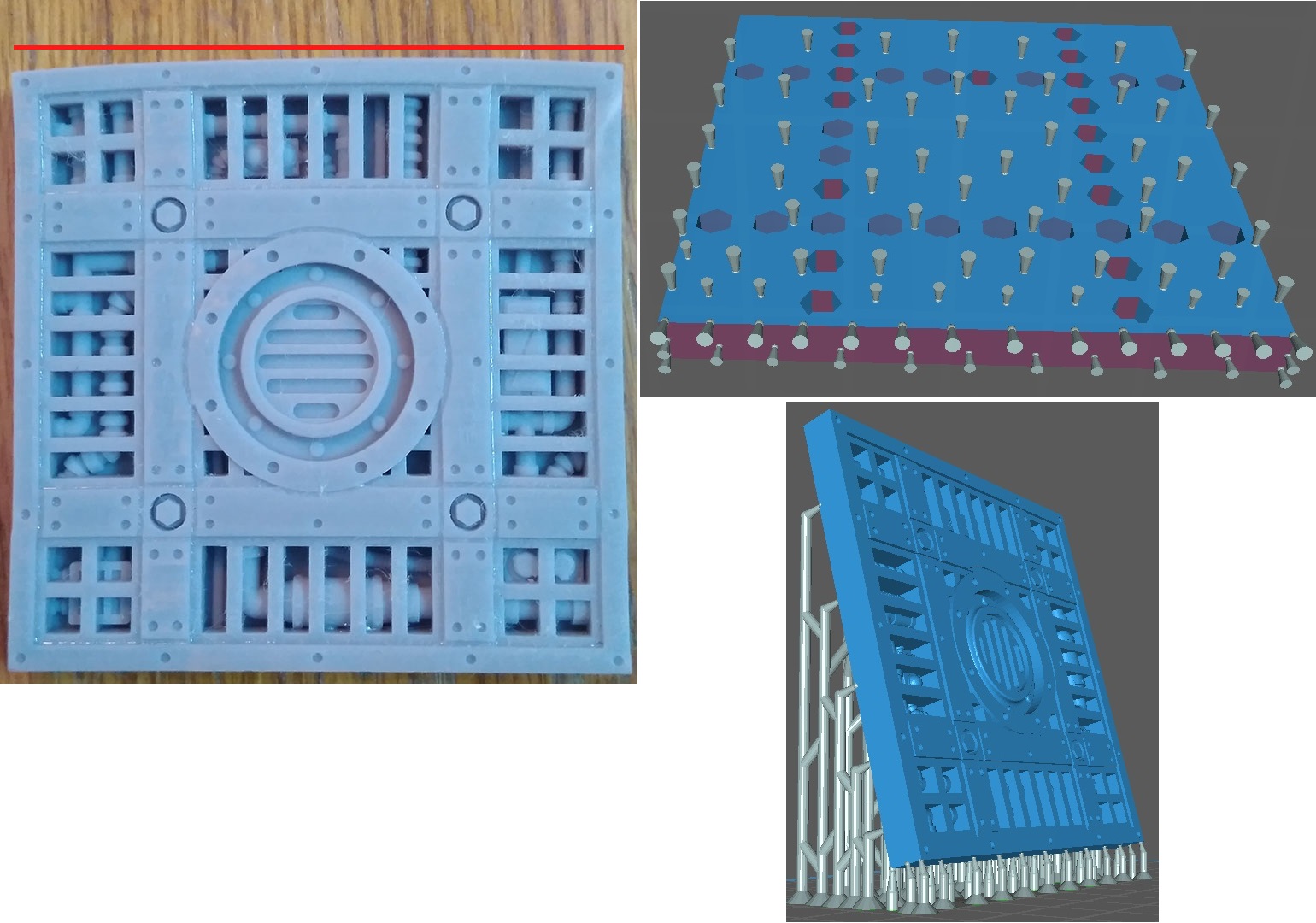

Принтер Anycubic Photon Mono, слайсер Chitubox 1.92. У меня проблема с печатью прямоугольной детали. Та часть, которая ближе к столу, деформируется (см.фото). Выгнута дугой. Делал угол наклона детали сначала 45, а потом 15 градусов. На фото слайсера деталь под углом 15 градусов от вертикали. Поддержки, по окончании печати, все на месте. Отрывов нет. Уже не знаю что сейчас влияет на эту деформацию. Есть идеи как победить эту проблему?

Сообщение Kaktus » 21 мар 2023, 11:57
thor_nsk писал(а):
21 мар 2023, 11:23
можно попробовать поддержек побольше и помощнее на нижнюю грань добавить. Лично я ее плашмя от стола печатал-бы - время задержки перед засветкой увеличить до 10 секунд минимум, деталь в углу стола разместить (чтобы пленка меньше хлопала) и настроить удаление слоновьей ноги в читу

Поддержки стоят самые толстые. От размещения на столе зависимости не заметил. Пробовал и с краев размещать, и по центру, и вдоль длинной стороны стола, и вдоль короткой. Всегда, почему-то, пучит нижнюю часть. Пробовал печатать сразу на столе, но отказался от этой идеи, так как прилипает намертво и есть "слоновья нога" по периметру. Пока отковырял деталь получил несколько сколов. Сейчас печатаю детали для фигурки и тоже гнет геометрию. Опять игрался с углом, толщиной и количеством поддержек. Не помогает. :cry: Позже фото прикреплю. Думаю пленку заменить в кювете. Я штатную кювету заменил на алюминиевую, но пленка ещё установлена комплектная. Натянута хорошо, как барабан.

Вот обещанные фотки. Деталь после обработки наждачкой, поэтому чуток в пыли. "Бочка" в правой части пулемета загнута относительно линии стволов. Так же добавляю скрины из читубокса для понимания как расставлены поддержки.

Хз... В "фотополимерных терках", что в Телеге поинтересуйтесь - я с таким не сталкивался.
