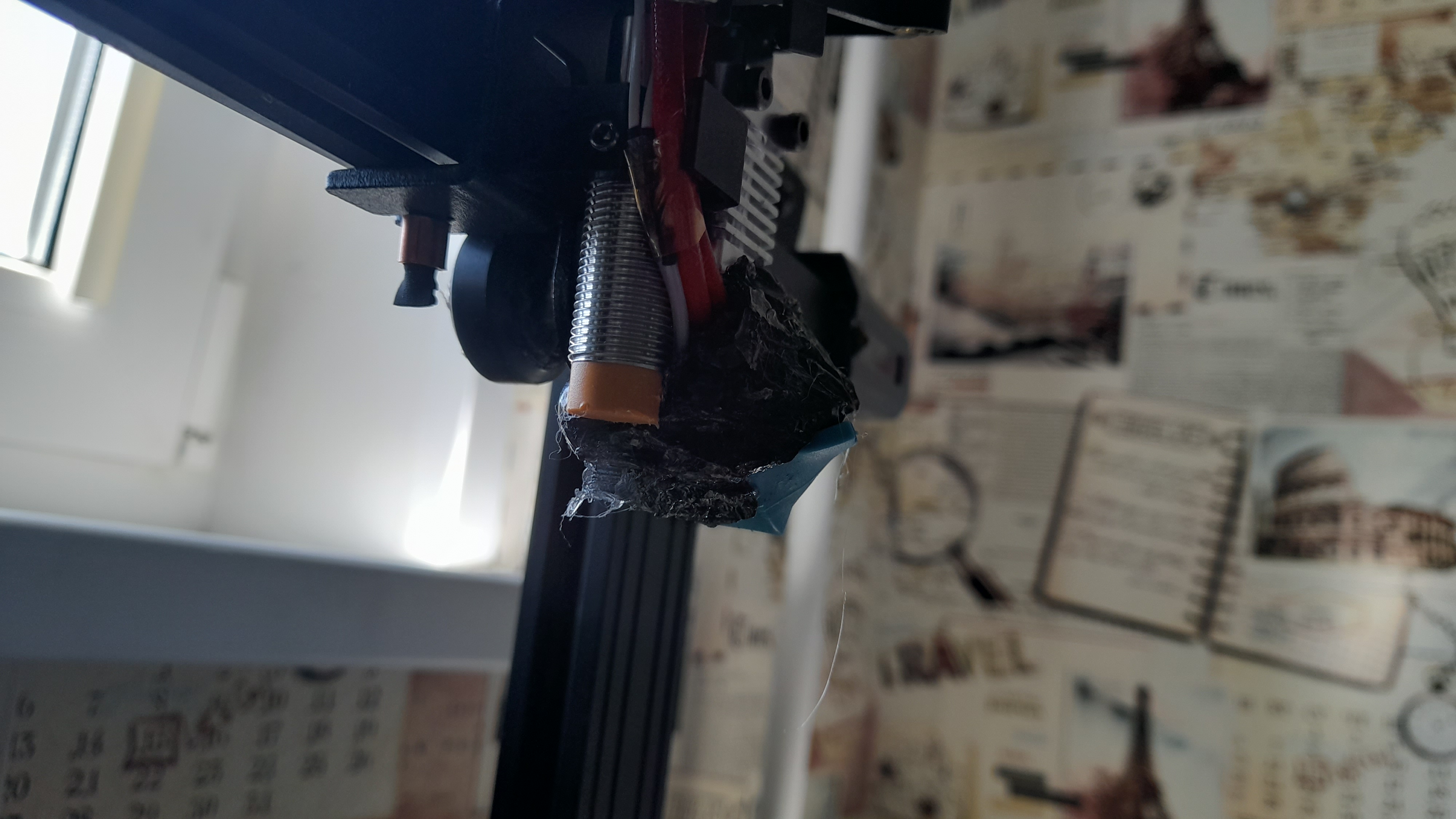

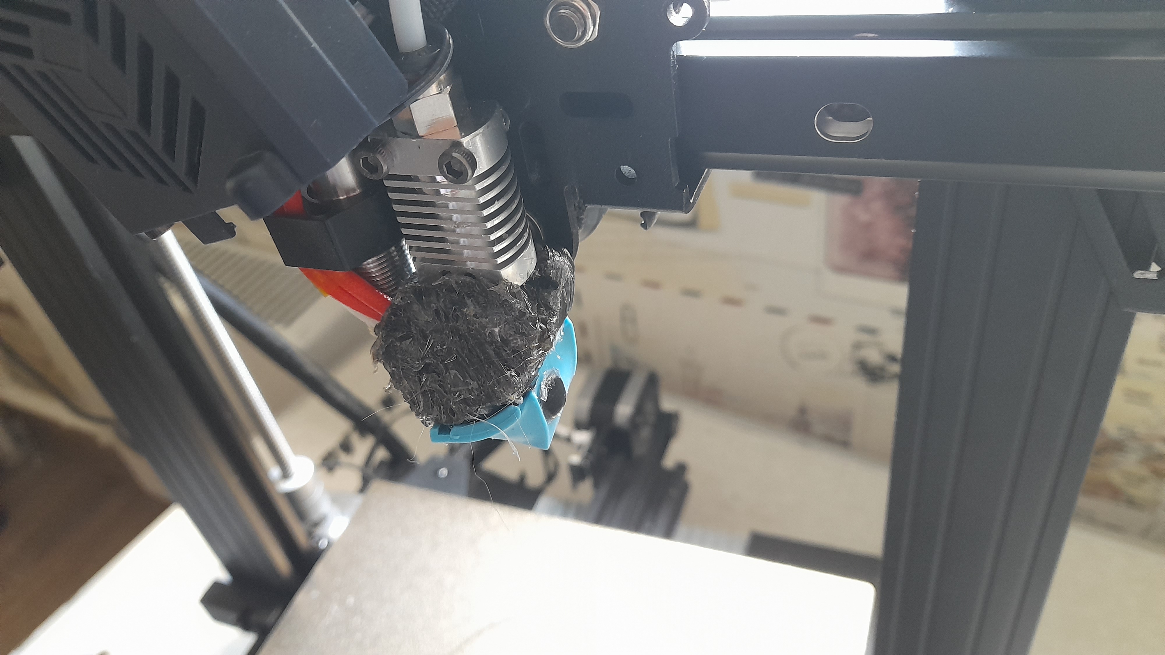

Здравствуйте, помогите пожалуйста советом. Вечером поставил печататься модельку, все было нормально, а на утро получилось это. Что делать не знаю...
Модель Anycubic Kobra GO. Пару раз такая проблема была, но не настолько критично (1 раз моделька прилипла и на ней был комок пластика)

Красиво...
Такое ощущение, что пластик пошёл не из сопла, а сверху термокубика.
Срезайте что можно, остальное растворяйте ДХМ (если это ПЛА). Тогда можно будет докопаться до истины.
А лучше сразу меняйте хотенд на E3D.

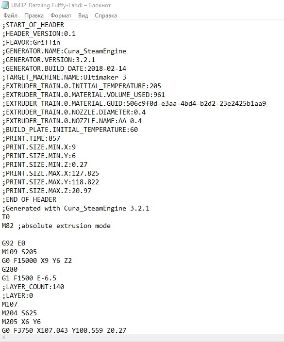

Спасибо за советы. Но все же простите я не понял (тупой я) как это "это выбрать при запуске модель Prusa I3"? Может слайсер Пруса 13? Вот посмотрите G коды Cura то что пришла с принтером (код2) и сделанный мной Cura 3.2.1 (код1). Я сужу по "шапке". Ведь принтер, вернее его прошивка читает сперва установочные коды

Непрочитанное сообщение dark184 » 21 май 2023, 13:17
Что за код G280??? Может имелось ввиду G28 все таки? Это как раз и есть хоум, а вот 280 лично я такого не знаю. Ну как минимум для прошивки марлин. Обычно он прописывается в стартовом коде по умолчанию.
Ну и само собой, необходимо правильно настроить профиль принтера в слайсере, либо ручками, либо подкинуть подходящий готовый профиль.

Что за код G280???
Вы меня спрашиваете? Я ж не вручную писал. Пропустил через слайсер. Если это G28, то где циферки парковки? Следующая строка это скорость и выдавливание прутка. Я конечно попробую удалить ноль, но боюсь из этого роя...)
Непрочитанное сообщение dark184 » 21 май 2023, 14:49
Бурбатино писал(а): ↑
21 май 2023, 13:32
https://marlinfw.org/docs/gcode/G028.html Параметры ей не обязательны, в случае отсутствия параметров все три оси обнулятся. В какой последовательности зависит от настроек в прошивке.

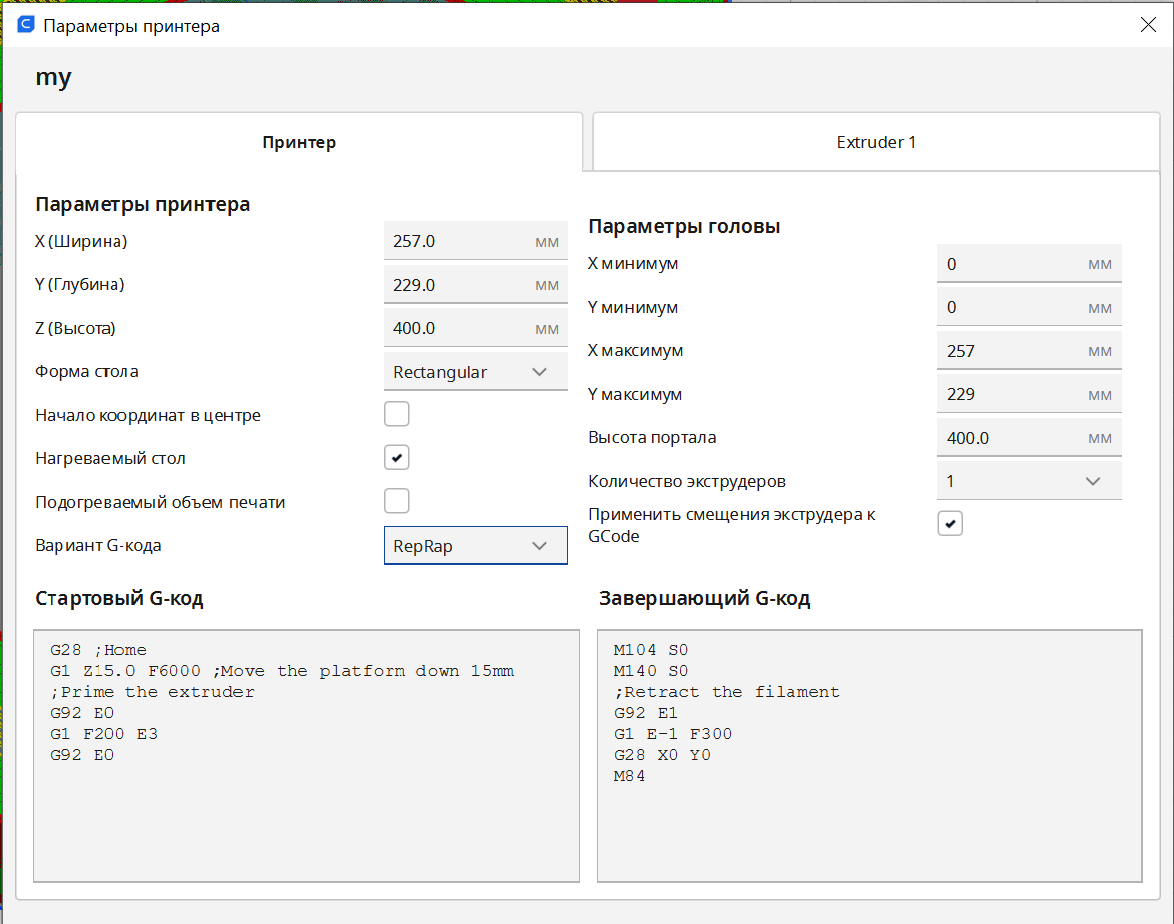

При первом запуске кура предлагает создать профиль принтера. Вот там и выбрать из нескольких десятков распространённых моделей.

Не факт...
В куре это прописывается именно вручную (или из шаблона выбранного принтера):
borskiy
Сообщения: 644
Непрочитанное сообщение borskiy » 21 май 2023, 15:39

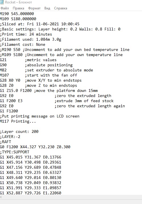

Просто скопируйте стартовый блок из рабочего г-кода в куру.
Настройки - Настроить Cura... - Принтеры - Параметры принтера

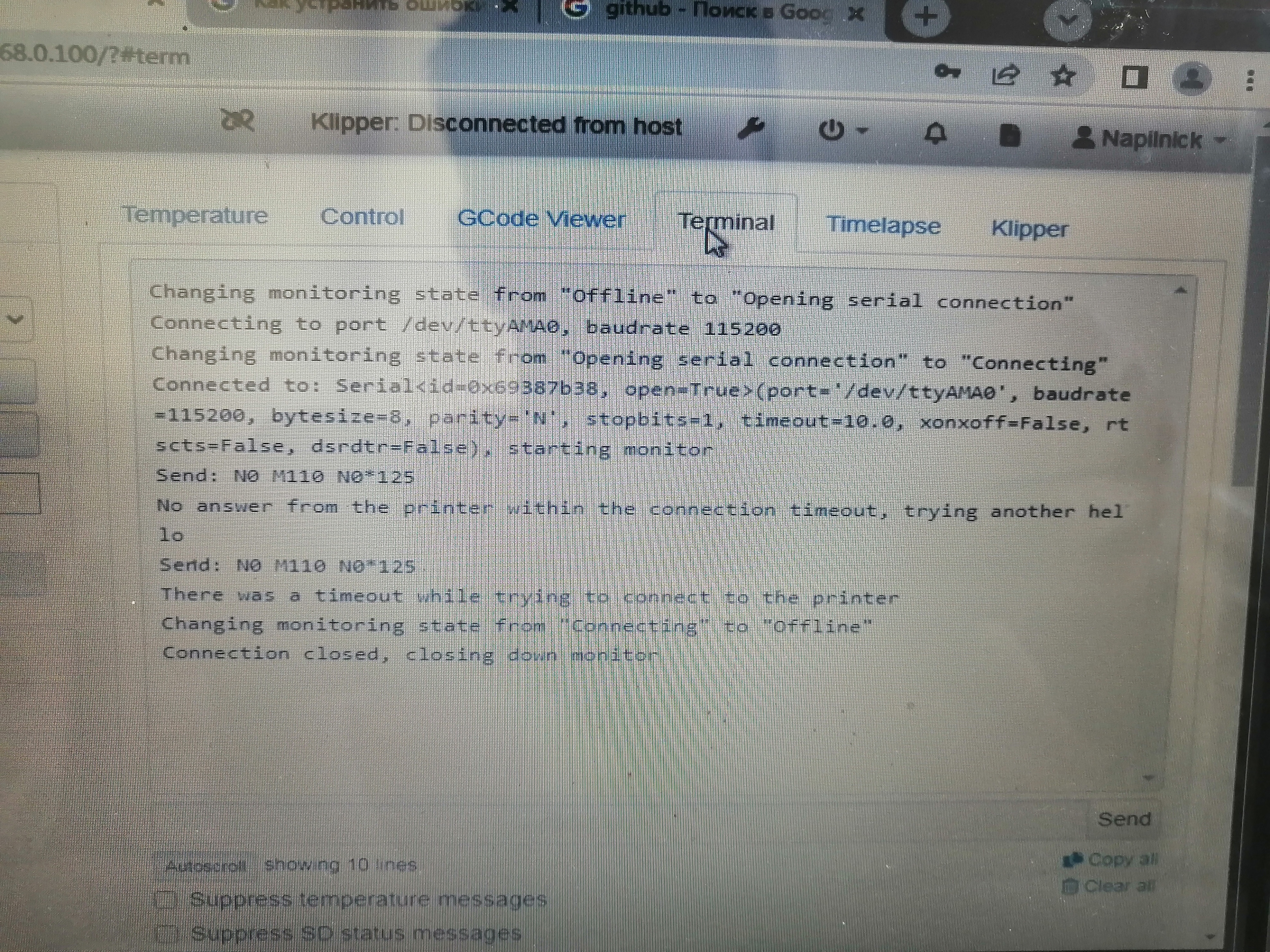

Здравствуйте, надеюсь на вашу помощь, ибо уже устал биться об стену) был рабочий принтер, стоял себе работал, потом переезжал и пришлось настраивать новый роутер для сети, доставал флешку с расберри чтобы подправить 1вайфай, начались какие то проблемы с подключением, в итоге я психанул и установил полностью заново октопринт на Малину новый с клиппером, но вот в момент когда нужно было прошить плату самого принтера mks sgen v 1.0 я записал на флешку скомпилированный файл и теперь не могу понять то-ли не прошлась плата, то ли полностью слетела прошивка и что делать дальше ума не приложу. Помогите кто может) прикрепляю файл окна которое вылазит при попытке подключиться к принтеру
Непрочитанное сообщение dark184 » 09 июл 2023, 15:22
Это фото абсолютно бесполезно. Каким образом законнекчены плата и малина? Малина стучится на порт UART и не получает ответа. Вывод, либо там нет ни одного устройства, либо на плате принтера слетела прошивка.
P.S. Порты UART на малине и оранже под линуксом по умолчанию не будут работать(точнее не на всех сборках работают), без колдовства не обойтись. СОветую для начала подключиться по USB и перенастроиться, хотя бы для теста.

Непрочитанное сообщение Napilnick » 09 июл 2023, 21:49
Спасибо за ответ, законнекчено по юарту, и сборка прошивки для платы принтера была под юарт, у меня сомнения по прошивке самой платы, поэтому и спрашивал, спасибо за отклик, буду пробовать подключится по юсб
Непрочитанное сообщение dark184 » 10 июл 2023, 09:36
Если не ошибаюсь и верить настройкам, ваша плата подключена на UART0. Не знаю как на малине, но скорее всего также как и на апельсинке, именно UART0 по умолчанию задействован под консоль. Т.е. именно по этому порту минипк подключается и управляется с большого брата через адаптер UART по проводам. А это значит что порт занят и подключить к нему принтер без колдовства в линуксе не получится. Нужен свободный порт малинки.
