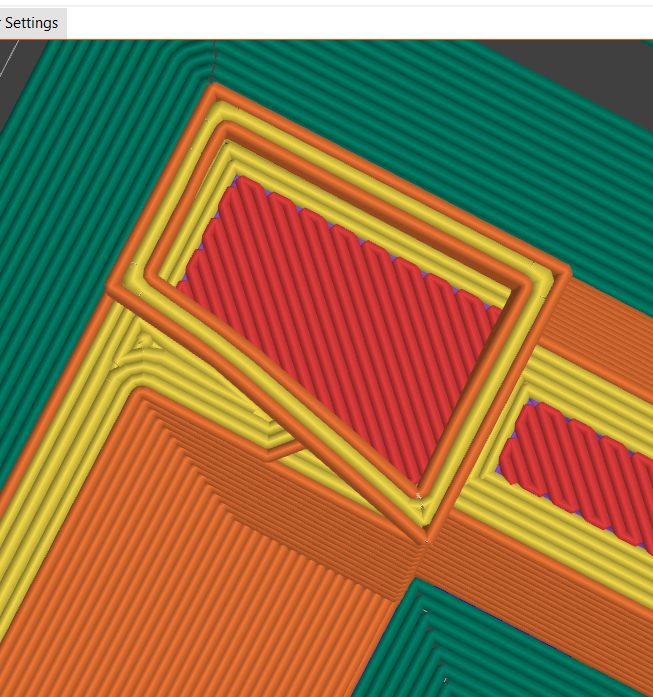

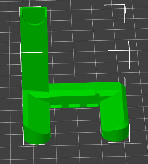

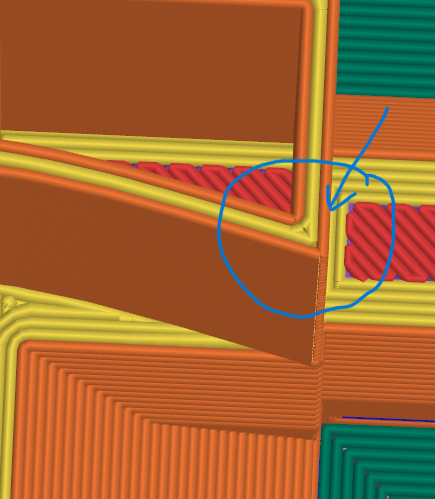

Здравствуйте.
Есть некие проблемки с печатью, думаю опции слайсера но не знаю как зделать.
Вроде принтер печатает не плохо, но есть конкретная проблема с вертикальными стенками
когда печатается такая вот деталька на прямоугольной трубе во время печати принтер делает паузу через каждый уровень и оставляет кучу ненужного пластика. И время отбирает и гадит. Приходится ножичком доводить.
Можно ли заставить слайсер сделать печать этой трубы как бы в постоянном режиме или чтото.
Когда смотрю на слои симуляции вижу некии загогулины, когорые при печати уж очень плохо выходят.

Остальные углы этой башни не имеют загогулин и печатаются на ура.

borskiy
Сообщения: 641
Непрочитанное сообщение borskiy » 25 сен 2023, 04:58
k_neo писал(а):
25 сен 2023, 04:53
"Минимальное время слоя" меньше выставьте. И обдув на максимум.
k_neo
Сообщения: 43
Непрочитанное сообщение k_neo » 25 сен 2023, 05:06
У меня в прусе на английском, знаете какой сеттинг по имени?
Похоже Кура minimum layer time, но не помогает.
На куре тоже в симуляции показывает загогулину.
Fan arm .rar
(14.59 КБ) 300 скачиваний
Наверное надо проверить модельку и сделать ширину стенок дабы делилась точно на ширину слоя как пишется здесь.

borskiy
Сообщения: 641
Непрочитанное сообщение borskiy » 25 сен 2023, 08:17
k_neo писал(а):
25 сен 2023, 05:06
Вообще-то пауза между слоями в основном возникает именно при слишком быстром завершении слоя... Не засекали, за сколько он слой печатает?
Ещё попробуйте:
- включить накат;
- включить печать тонких стенок;
- увеличить ускорение и рывок.
ЗЫ А в особо тяжёлых случаях рекомендуется открыть г-код и поглядеть, что там за паузы стоят. Если их там нет, копать настройки самого аппарата.
