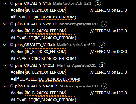

Спасибо, Кэп, но при откате из ветки 2.1 в ветку 2.0 перестало нормально инициализировать в EEPROM ряд параметров. И ничего из тобой перечисленного не помогает. Если есть опыт использования отладочных D-команд в режиме разработчика – объясни, как правильно применять D3. Только не нужно цитировать сюда таблицу с РепРапа, я её уже читал.

В общем, дожал я эту тему до конца. Как выяснилось, эти отладочные D-команды для EEPROM работоспособны только для 5 (пяти) плат из 332. Ну да, EEPROM там стоит далеко не на всех 332 платах, но в данном контексте это не так уж важно. Марлин тут явно сорвал джекпот :lol:
