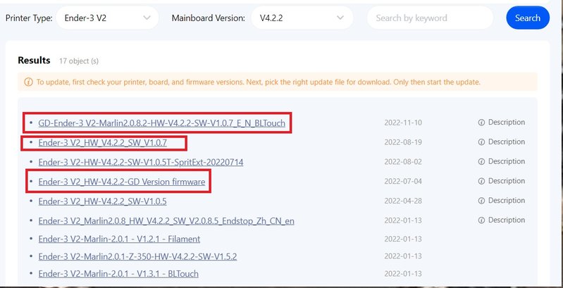

Ну я полагаю здесь https://www.crealitycloud.com/software- ... der-series
ну вот выделенные красным я уже попробовал.. результат нулевой

Дисплей физически не может ничего показывать, контроллер при прошивке в ауте.
ВитГо писал(а):
25 июн 2024, 16:28
Тогда поздравляю, скорее всего прибит загрузчик(сам контроллер крайне маловероятно). Теперь есть два способа, либо напрямую зашить прошивку программатором и в будущем только программатором обновлять. Либо восстанавливать загрузчик, тоже программатором. С GD дела еще не имел, знаю только что ST-Link вроде как и подходит и шьет, но есть нюансы. Надо гуглить.

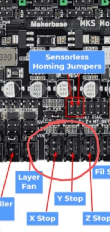

Здравствуйте! Не могу прошить mks monster8 v2. Ни через флешку, ни через usb type-c. Комп не видит кабель. Когда скомпилированный файл.bin на флешке вставляешь в слот для карты памяти на плате и включаешь питание, то абсолютно ничего не происходит. Светодиоды не горят ни возле разьема type-c ни возле слота для карты. Горит только лампочка питания красная и соседняя зеленая с надписью 12v
Gaemon
Сообщения: 166
Зарегистрирован: 15 май 2022, 11:52
Имя: Влад
Откуда: Тверь
Непрочитанное сообщение Gaemon » 25 июн 2024, 22:20
Здравствуйте! Не могу прошить mks monster8 v2. Ни через флешку, ни через usb type-c. Комп не видит кабель. Когда скомпилированный файл.bin на флешке вставляешь в слот для карты памяти на плате и включаешь питание, то абсолютно ничего не происходит. Светодиоды не горят ни возле разьема type-c ни возле слота для карты. Горит только лампочка питания красная и соседняя зеленая с надписью 12v.
Даже и не знаю что дальше делать

Gaemon писал(а):
25 июн 2024, 22:20
А она вроде только с micro-SD шьётся.

Gaemon писал(а):
25 июн 2024, 22:20
ни через usb type-c
Gaemon писал(а):
25 июн 2024, 22:20
Насколько я понял из инструкции, через юсб (при помощи DFU) оно шьётся при выключенном питании и нажатой кнопке boot0, так что диоды питания вообще не должны гореть.

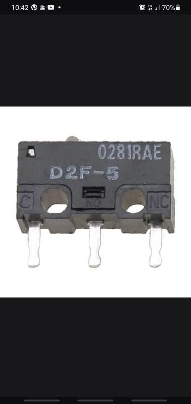

Ребят, я разобрался с monster8 (почти). Замыкали концевики, видимо плата уходила в защиту. Отсоединил и все подключается и шьется через кабель. Карту не пробовал.
Контакты сигнал не подключаю, как по мануалу. Концевик как я понимаю нормально замкнутого типа, работают на размыкание. В них же только механика
Есть ли у этих концевиков полярность? Если я провода V и G поменяю местами не спалю ли я плату? Защита-защитой, но все же...
