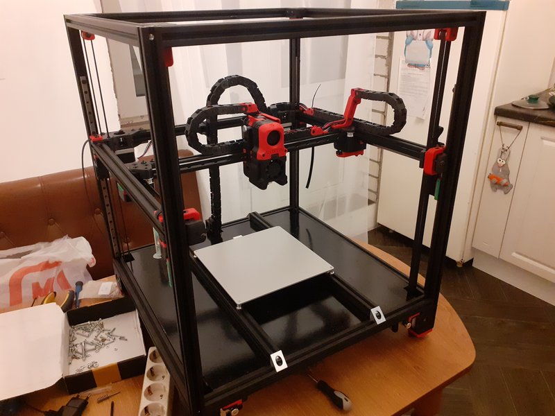

4 драйвера выставил
У Вас реально 4 мотора на оси Z стоят? Неужели такой тяжёлый стол, что один движок его не поднимет?

Voron 2.4. У него весь портал поднимается, стол на месте стоит

Не смотрите, что стол маленький, от старого принтера поставил, пока новый не купил.

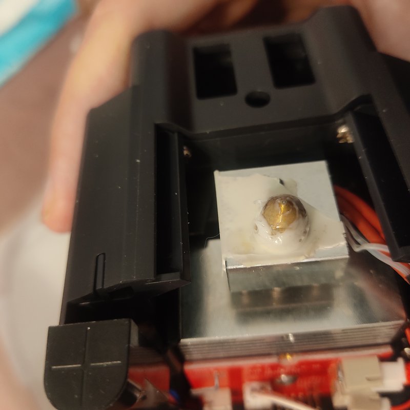

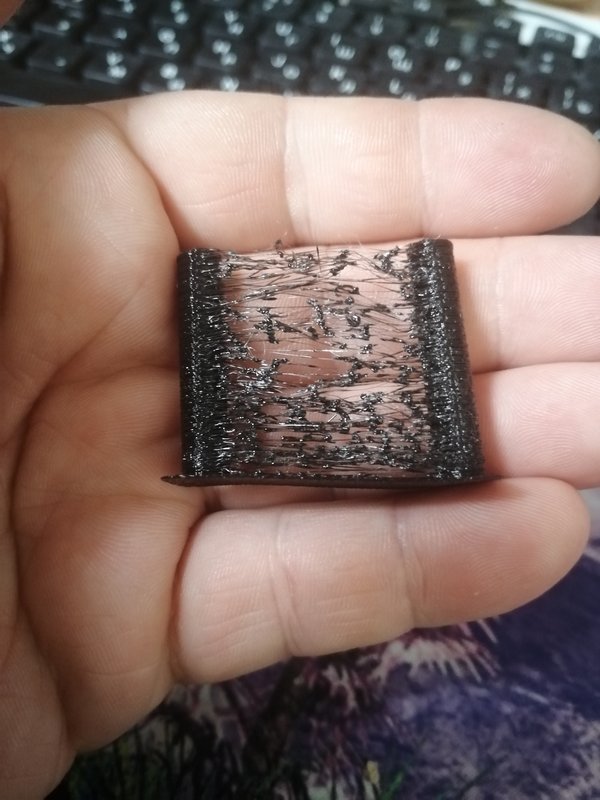

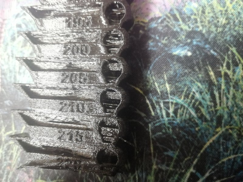

Добрый день, сопливит принтер anycubic cobra neo. Сразу скажу пробовал печатать PLA и PETG разных фирм. ЭТИМИ ЖЕ филаментами раньше печатал. Менял трубку фторопластовую, механизм подачи целый (проверил), сопло новые ставил. Началась проблема резко. Тест откатов от 0 до 5мм (Откат до этого стоял 1мм и проблем не было). Директ. Откат визуально происходит по прутку. температуру нагревательного блока замерял термопарой, примерно сходится как на дисплее. Забыл сказать тесты проводил в Cura, Bambu, Orca

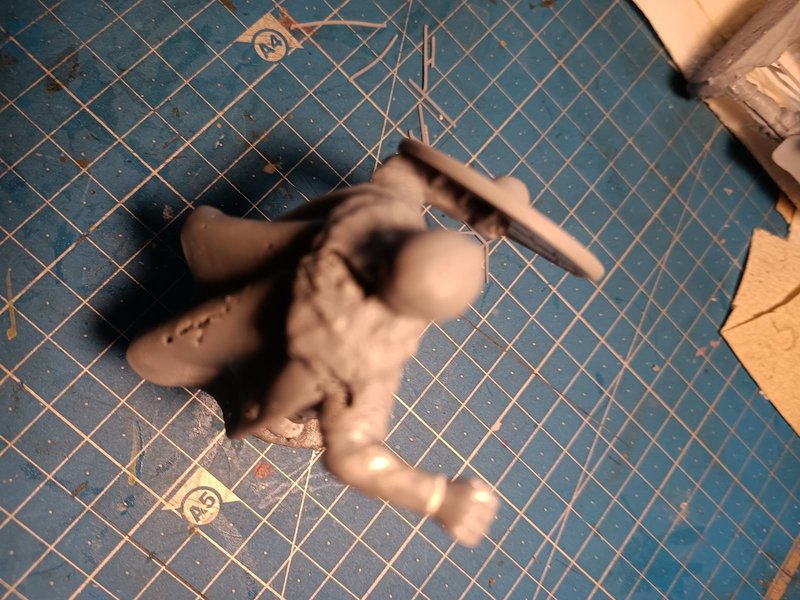

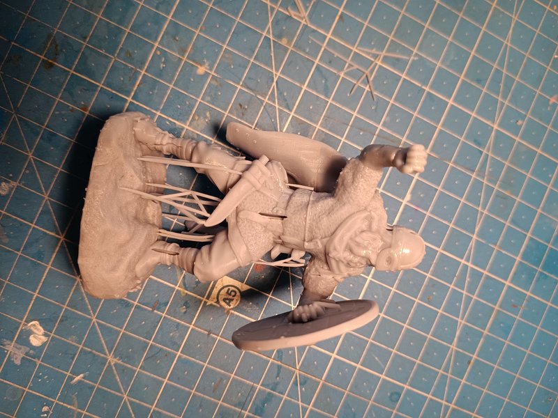

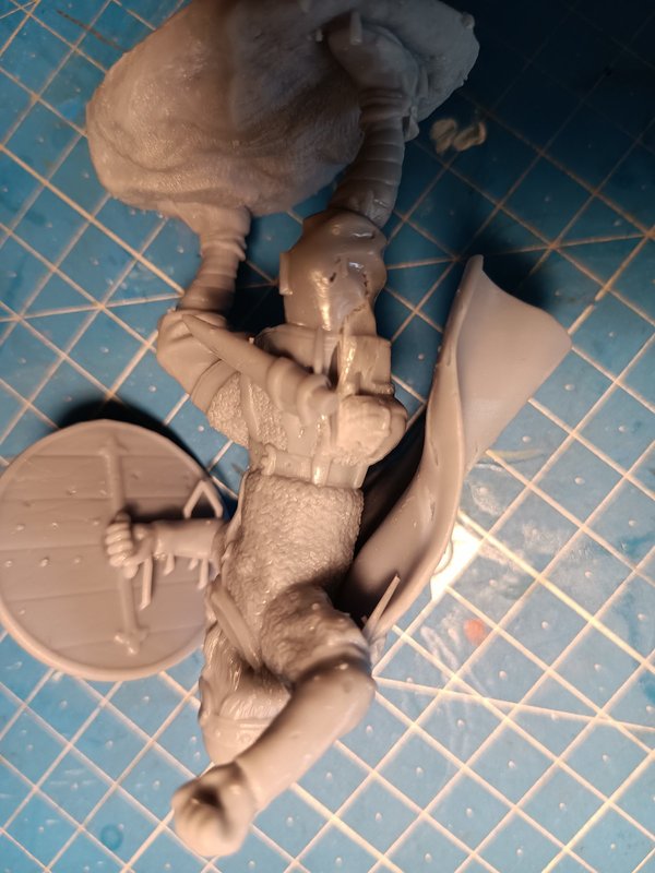

Добрый день. нужна помощь.Печатаю на фотополимерном принтере Аникубик фотон М3.После замены пленки модели стали трескаться. Хотя раньше печатались нормально. Понимаю что с пленкой это не связано. Что можно изменить что бы такого не было. Дефекты идут в разных местах, вне зависимости от положения на столе.

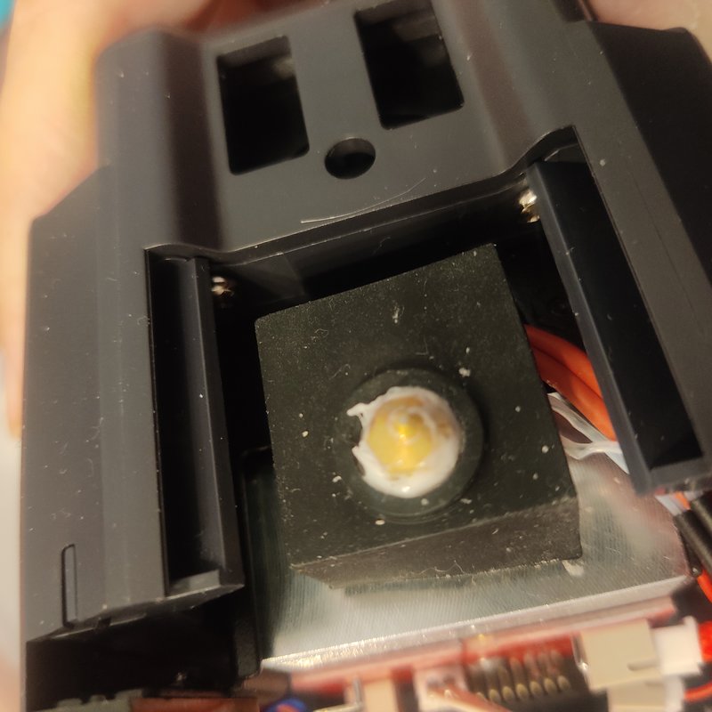

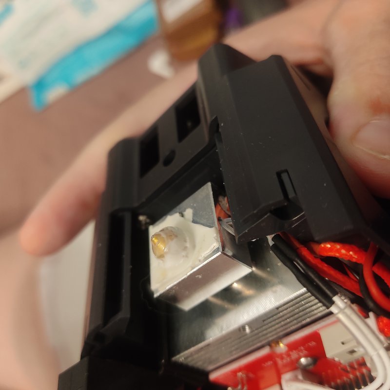

Ребята, выручайте. Neptune 3 pro,, закидывает сапло. Почему это происходит? Комрады, нужен ваш опыт
Сообщения: 10969
Поблагодарили: 1031 раз
Непрочитанное сообщение 3D-SPrinter » 05 дек 2024, 22:17
Так течёт из под него, наверно. Самое простое - на нагретом до рабочей температуры хотенде подтянуть сопло.
Одним ключиком надо держать нагревательный кубик, а вторым (головкой) подтягивать сопло.

Возможно неправильно собран, поэтому и течет. Собираем после полной разборки так:
1. Вкручиваем в кубик сопло до упора и отдаем на одну-две грани(60-120 градусов)
2. Закручиваем термобарьер до упора в сопло.
3. Подтягиваем сопло ключом без фанатизма.
4. Ставим нагреватель и термодатчик.
5. Греем до рабочей температуры
6. Окончательно затягиваем сопло, тоже без фанатизма. Сам кубик держим подходящим ключом.
7. Забываем о проблемах до следующей замены термобарьера или сопла.
8. Если сопло забилось, греем до рабочей температуры, выкручиваем и чистим сопло, закручиваем сопло на горячую, калибруем стол если необходимо и снова в путь.

Добрый день, так и не победил это, все перебирал, чистил, замена кубика, сопла и трубки не помогло, пластик не протекает. между термобарьером и соплом все плотно, пластик не скапливается. Со столом, видно что кривой по валам оси Z как постоянно ходят (без подъема при печати) Не нашел как снять карту кривизны стола на Anycubic kobra neo. заказал К1С. те же самые пластики печатает все отлично.
Все таки хочу попробовать оживить его. Как снять карту кривизны стола?

родной термобарьер с тефлонов внутри и ставил биметалл, с тефлоном лучше всего показал опыт. PLA PETG. Сопливит не из за кривого стола. Сопло 0,4. и с тефлоном термобарьер. Проще говоря все сток. Вентиляторы все работают. С тефлоном пробок нет, с биметаллом пробки бывали.
