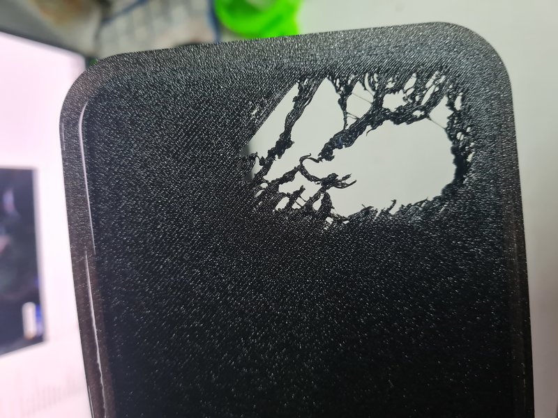

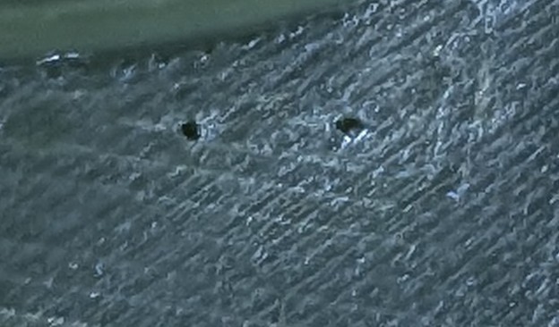

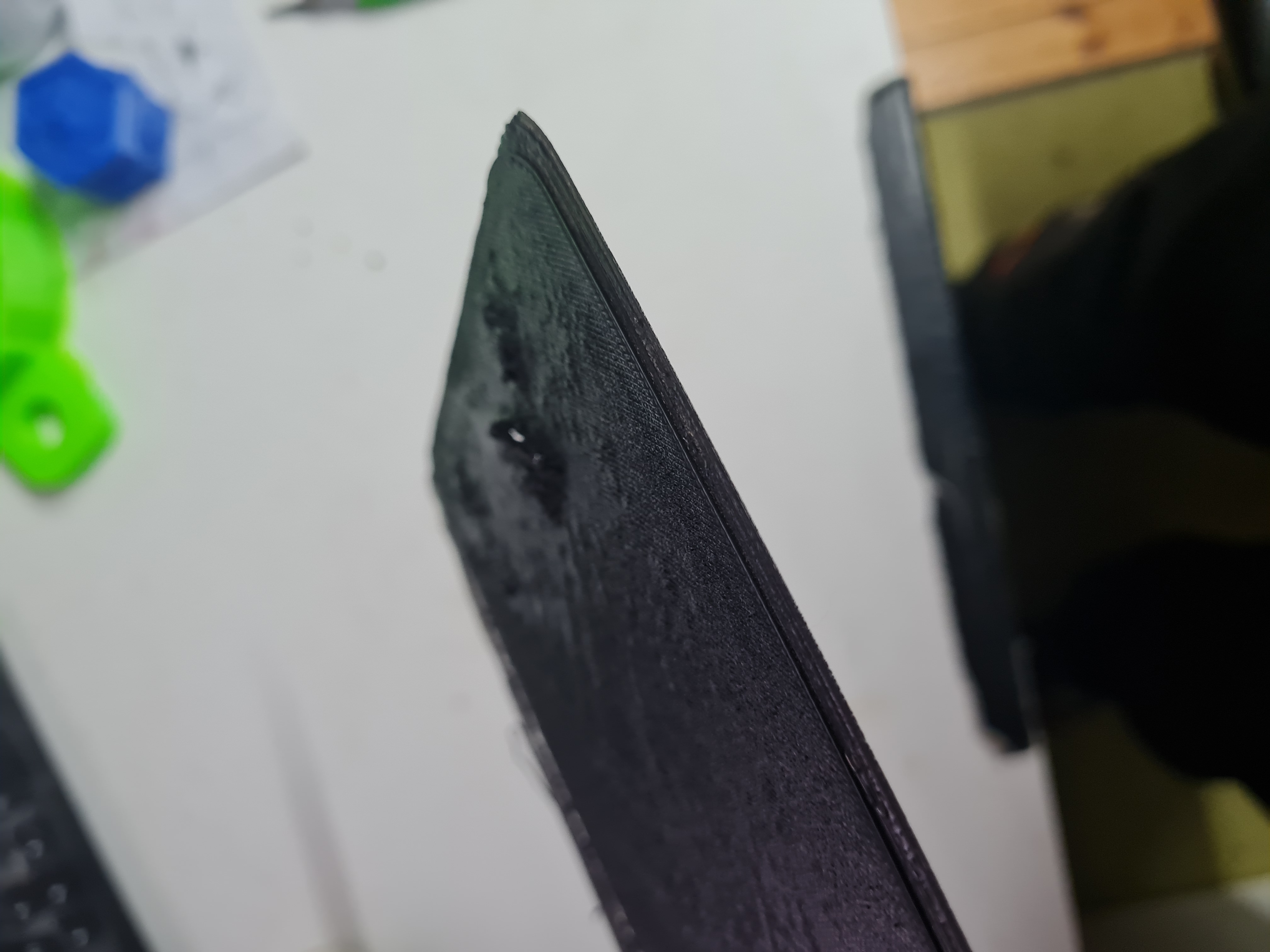

Здравствуйте, имею Ender 3 pro со спрайтом, пластик Petg от Мако, темп 235 на 70, скоростя стенок 25, заполнения 50, разглаживания 25, ни с того ни с сего после разглаживания на верхних поверхностях стали появляться такие вот разрывы и отверстия, при этом до этого при этом же файле джикода и при этом же пластике ничего подобного не было (катушка также самая), пробовал увеличивать поток на верхних и внутренней верхней линии, не помогает, скорость разглаживания уменьшал, сушил пластик, ничего не помогает, был ещё черный perg от esun, пробовал и на нем, такие же разрывы и отверстия, хотя до этого он тоже печатал идеально. Теперь не могу понять куда "копать"?

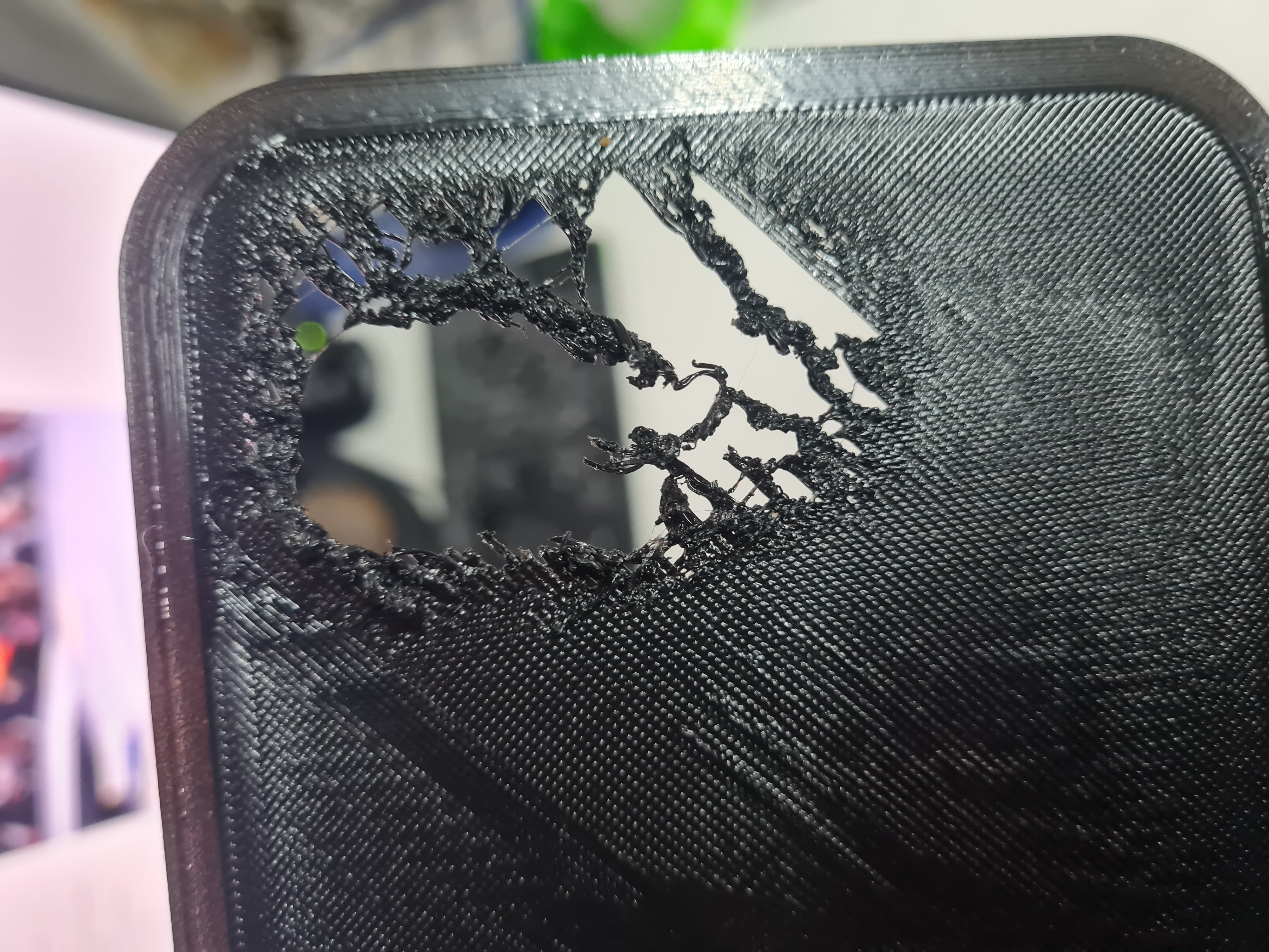

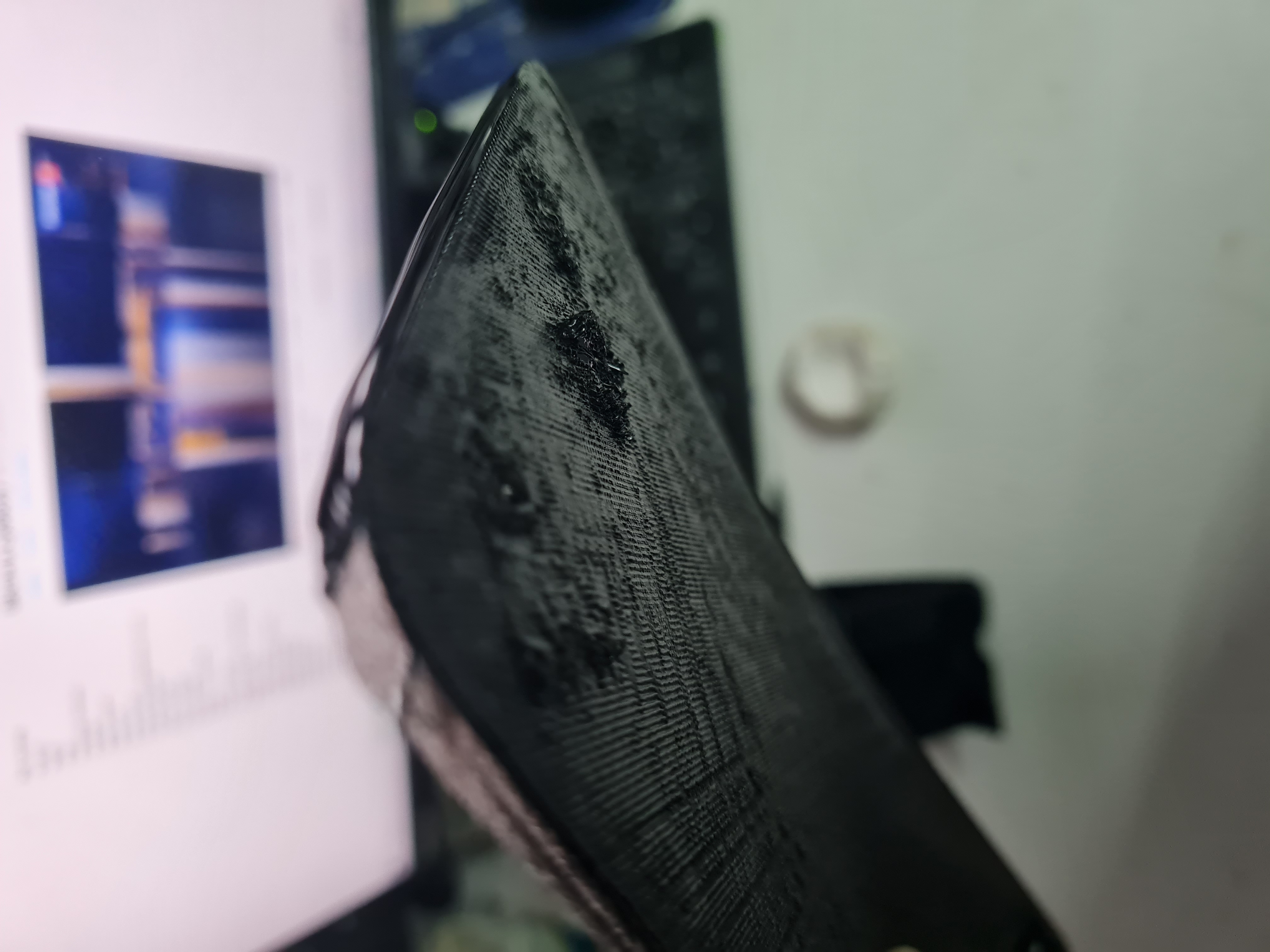

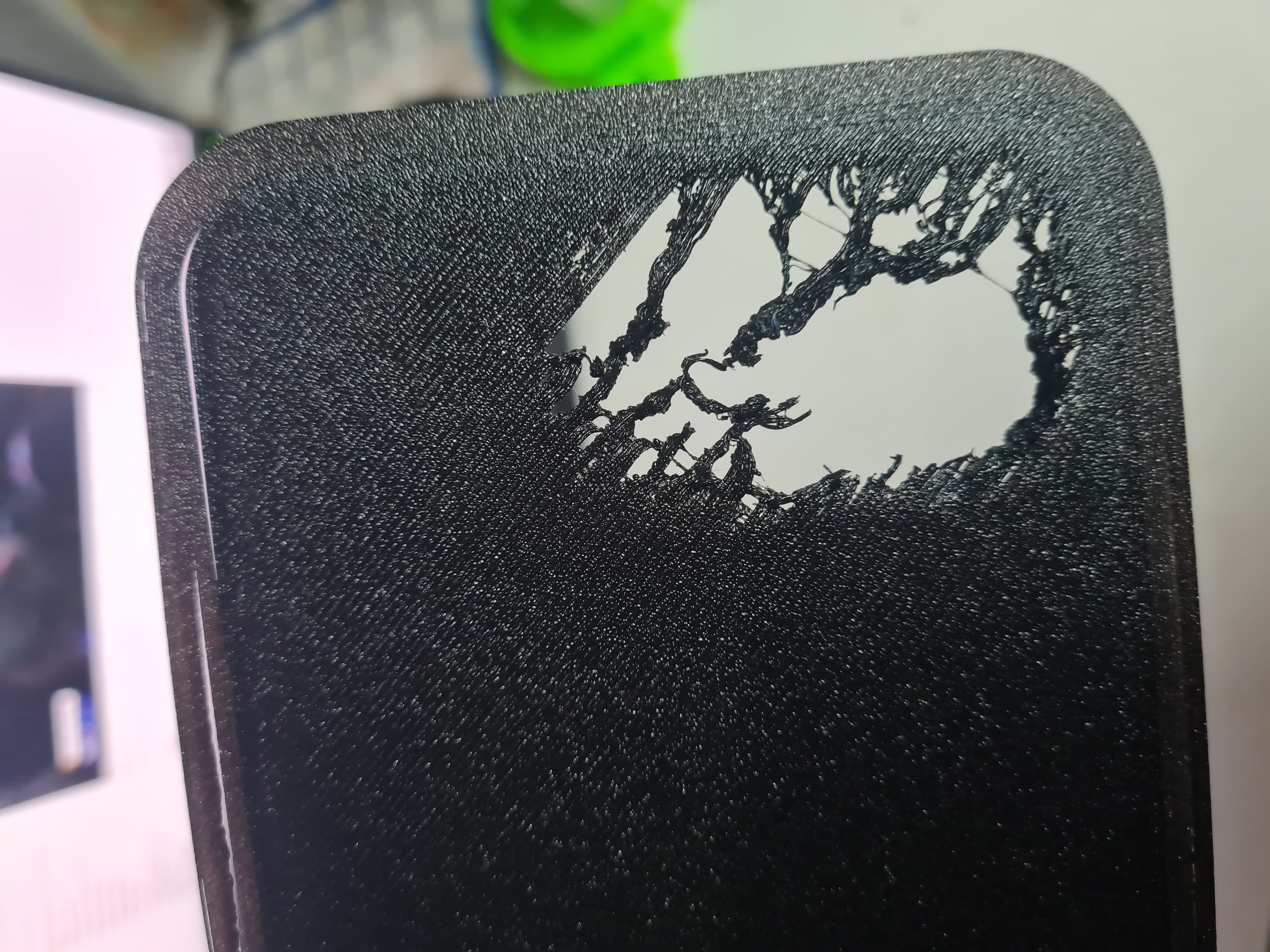

Ребятавсемпривет. Я новичок, купил принтер и теперь пытаюсьпечатать что в сети найду. И вот уже не в первый раз началось вот такая абракодабра.
Филамент pegt по моему так правильно. К стати с новым 3д принтером был филамент pla я печатал пару вещей не было проблем.
Я прочитал что pegt температура плавления выше может из за этого? Ребята в интернете допустим сделали проект для матерьяла pla а я нашёл его и пытаюсь распечатать pegt. Я не знаю может я ошибаюсь это просто предположение. Подскажите пожалуйста.
Непрочитанное сообщение dark184 » 07 янв 2025, 09:54
Само собой, у Petg температура выше, плюс есть особенности по сравнению с ПЛА. Вам слайсер надо настроить под PetG, а потом корректировать настройки для лучшего результата. Но судя по фото у вас все таки проблемы с первым слоем. Если ПЛА липнет даже на просто чистое стекло, то с адгезией PetG дела несколько хуже, нужен или клей карандаш или специальный клей для 3D принтеров, либо специальная подложка. Ну и температура стола должна быть выше, я печатаю на 60 градусах с применением 3D клея. Также ПэтГ не терпит слишком больших скоростей(+-80 мм/с это предел для него, ПЛА и бОльшие скорости держит). Ну и само собой, G-code от ПЛА никак нельзя применять для ПЭТГ, нужно модель слайсить именно под него.
