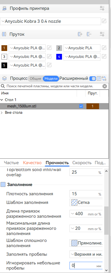

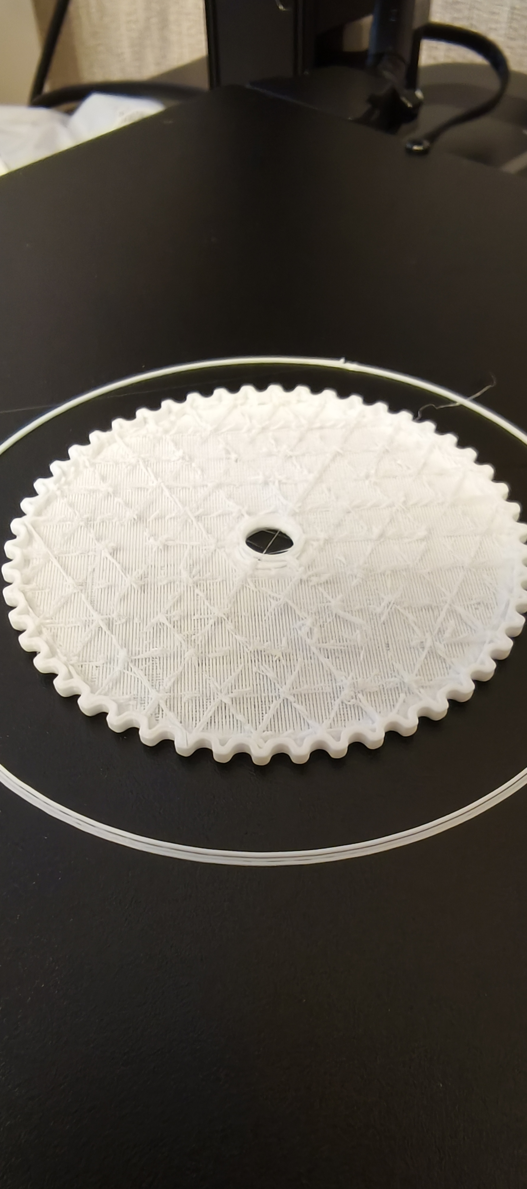

Парни вопрос разрешите пжл. я скачал с интернета сеточку мало ли в хозяйстве что то процедить надо и т.д но не тут то было он мне напечатал кольйо а сетку нет. я наблюдал за ним он даже не пытался что то в середине печатать он просто напечатал кольйо и все. в чем может быть причина?
Anycubic cobra 3
я не знаю могу ли я давать ссылку на этот ресурс по сути это просто модели 3 д.
вот ссылка на зип что я пытаюсь распечатать.https://www.printables.com/model/241527-mesh-sieve-set
если нет то удалите ребята
borskiy
- Сообщения: 640
- Имя: Олег
- Благодарил (а): 6 раз
- Поблагодарили: 62 раза
Чаще всего такое происходит, когда в слайсере не включён режим печати тонких стенок, а мелкие элементы модели меньше диаметра сопла. Слайсер эти линии просто игнорирует.

Не знаю, как в Вашем слайсере, а в куре это включается одной галкой:

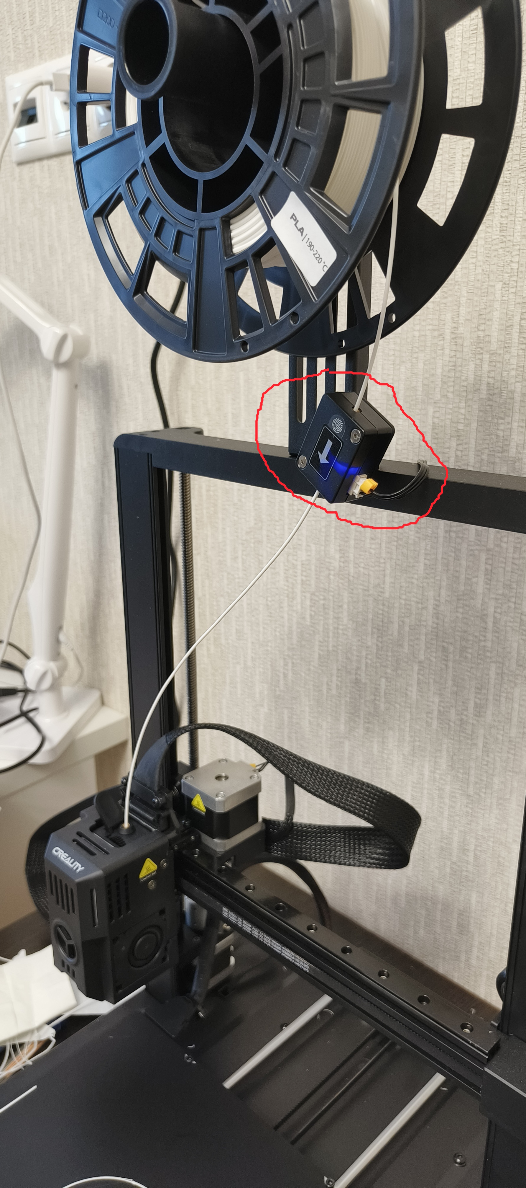

Всем доброго дня!
Еще раз спасибо за недавний совет о заполнении зигзагом. Поразбирался с видами заполнения.
Возникла какая-то новая проблема, хотел бы посоветоваться. Принтер нормально печатает нижний слой, но при печати заполнения начинает щелкать, в виде отдельных щелчков. При этом заполнение начинает печататься плохо, как будто филамент не идёт. Звук идет из детали, где находится датчик наличия филамента, обвел на рисунке. Филамент проходит свободно, подающих шестеренок внутри, мне кажется, нет. Катушка тоже не заклинила, разматывается легко. Если есть идеи, что это может быть, буду благодарен.
Принтер Ender V3 KE.

borskiy
- Сообщения: 640
- Имя: Олег
Проверяйте поток и скорость заполнения. Где-то тут косяк.
Спасибо! Начинаю эксперименты.
А щелчки связаны с этим же? Довольно громкие, и раньше их не было.
