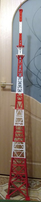

borskiy
Сообщения: 644
Re: Выбор 3D принтера
Непрочитанное сообщение borskiy » 12 ноя 2025, 05:35
10 ноя 2025, 16:12
Хреново такие фермовые конструкции на FDM-принтере печатаются
Да не, нормально... Печатал модель нижегородской телевышки. Вполне... Заказчик остался доволен.

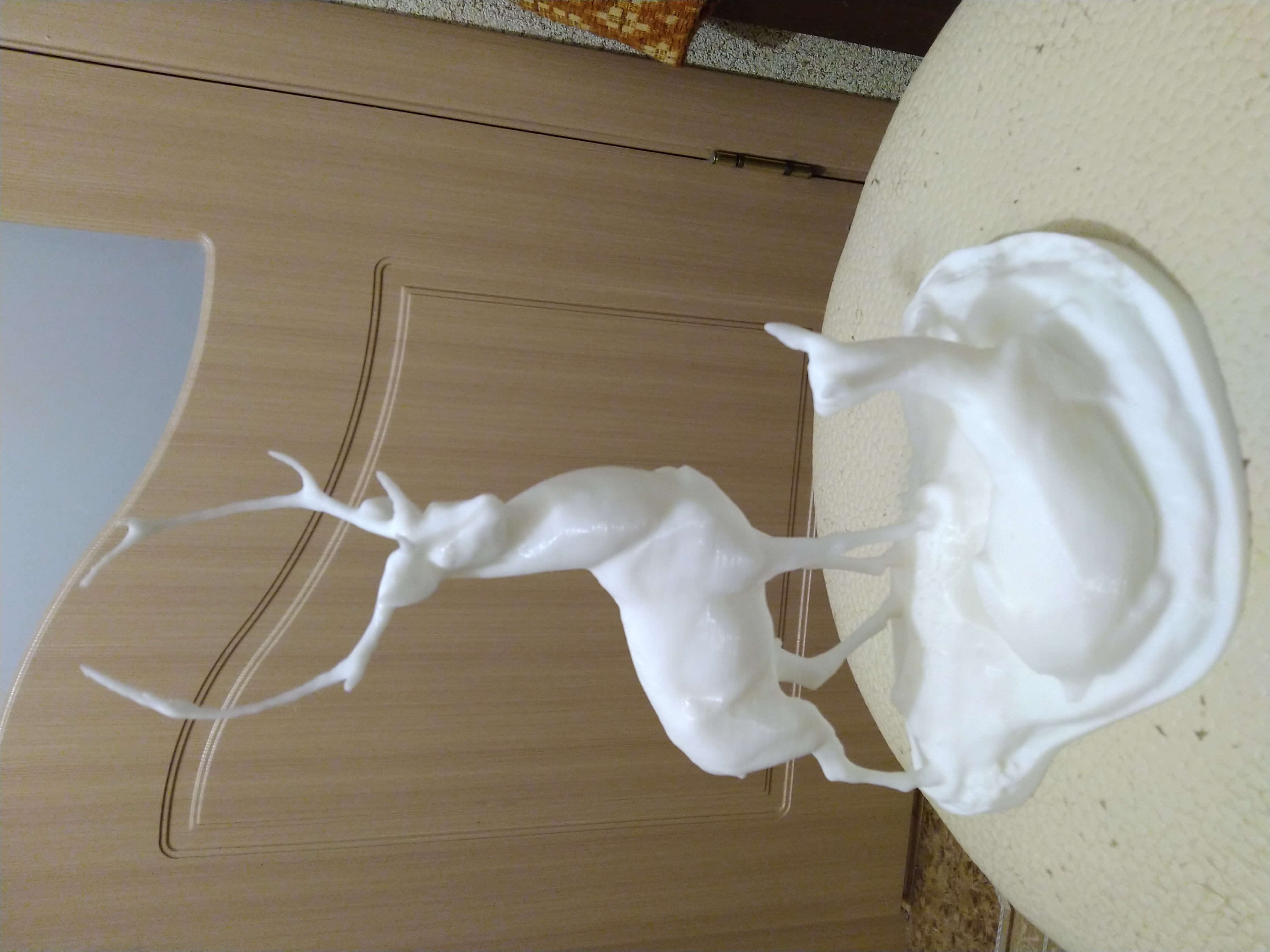

borskiy
Сообщения: 644
Непрочитанное сообщение borskiy » 12 ноя 2025, 18:17
borskiy писал(а): ↑
12 ноя 2025, 10:12
Поищу
Нашёл.

borskiy, Спасибо! Но вот сейчас меня терзает вопрос, все таки FlashForge Adventurer 5M Pro справиться с такой задачей или нужно двигаться в направлении Ultimaker - но его стоимость превышает мой бюджет.
Да без разницы. Но лучше обратите внимание на толщину палок на фотке. Это явно не 3-4 мм.
borskiy
Сообщения: 644
Непрочитанное сообщение borskiy » 13 ноя 2025, 05:05
12 ноя 2025, 23:58
явно не 3-4 мм
Внизу около 10, наверху - 2-3.
При печати тонких деталей, главное - не задирать скорость/рывки/ускорение, и всё напечатается нормально. Ну и качество сопла и пластика должны быть нормальными.
Толщина рогов - чуть больше миллиметра.
