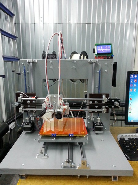

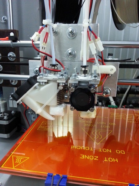

У меня вопрос по PIDу экструдера. Что это такое и как этим пользоваться - вроде понятно. Но у меня Мендель90 (точнее породия) с двумя хотэндами.
У одного хотэнда PID DEFAULT_Kp 18.80; DEFAULT_Ki 1.66; DEFAULT_Kd 53.13.
У другого DEFAULT_Kp 14.82; DEFAULT_Ki 0.82; DEFAULT_Kd 67.31
И что в итоги мне запихнуть в прошивку?
И еще: в настройке прошивки сказано, что можно зайти в Repetier-Host через меню Конфигурация\Конфигурация EEPROM и посмотреть параметры.
А через эту менюшку сохранить настройки PID можно или только через перезаливку прошивки в ардуино?
Непрочитанное сообщение AKDZG » 25 ноя 2016, 19:49
MAScorporation, в Marlin Kimbra есть раздельные настройки PID.
Через Repetier-Host можно менять параметры в EEPROM.
Принтер занятный. Интересно как печатает.

Непрочитанное сообщение MAScorporation » 27 ноя 2016, 01:46
AKDZG,

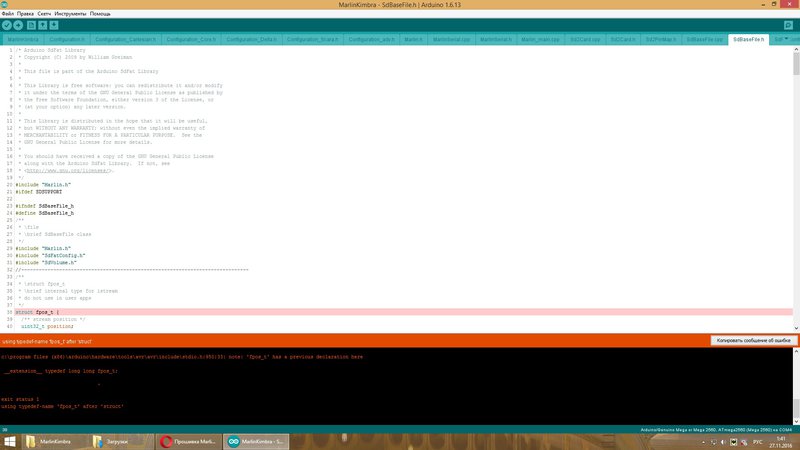

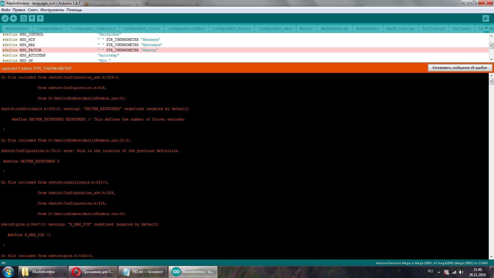

Мне не счем сравнивать, но на мой взгляд не плохо. Собрать, собрал, а довожу до ума со скоростью черепахи (тестировать, пробовать различные настройки и т.д.). Более полугода назад собрал и далее печати тестовых кубиков и вентиляторов для хотэнда дело не ушло (времини нет). Сегодня попробовал залить Repetier-Firmware и мне показалось, что с этой прошивкой двигатели работают мягче чем с Marlin.

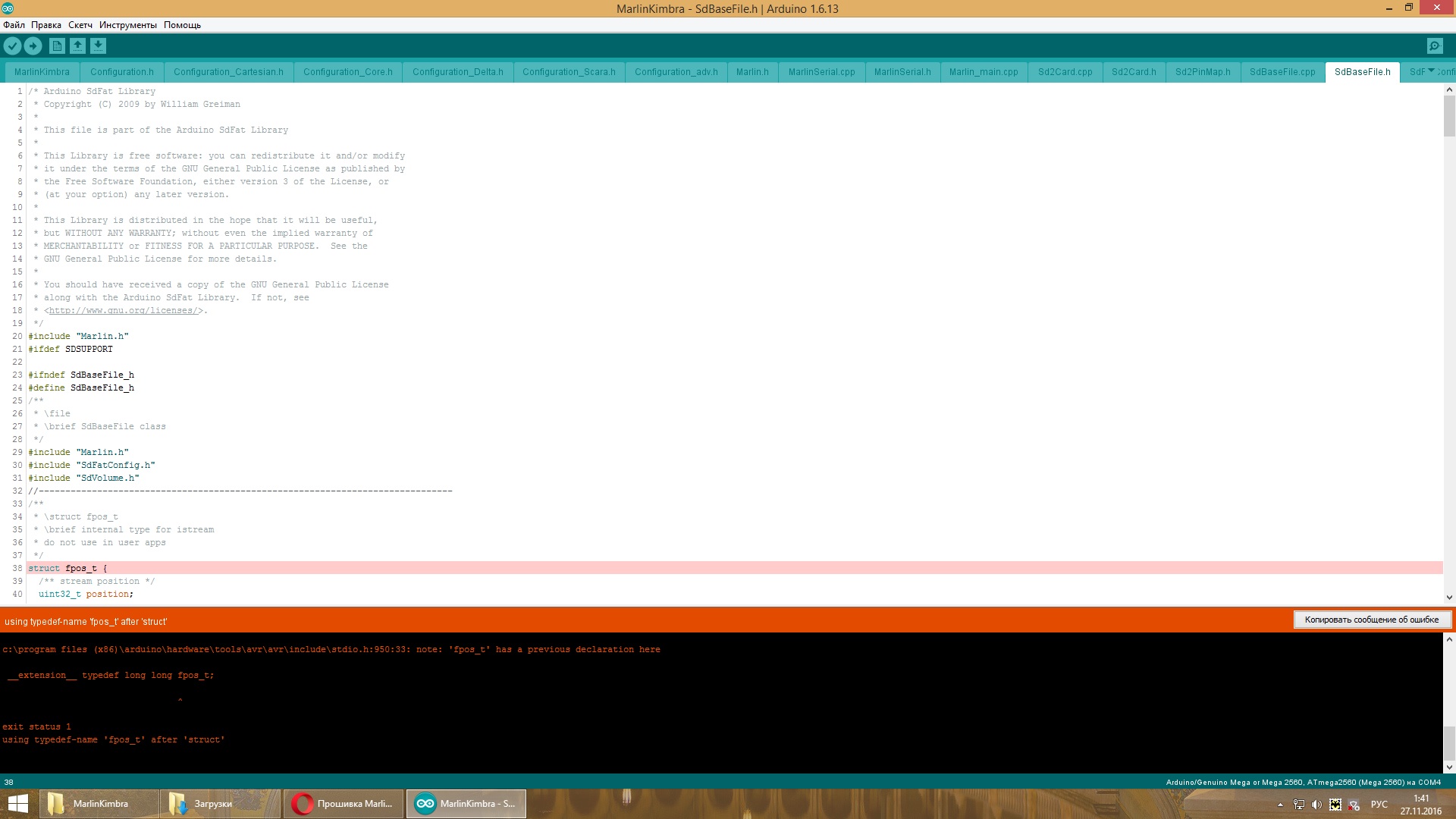

А вот с заливкой Marlin Kimbra - проблема. Скачал, открыл в ардуино, нажал проверить и ... одни ошибки. Создал прошивку через онлайн калькулятор и здесь все тоже самое. Стал жанглировать разными версиями ардуино 1.0.6, 1.6.7, 1.613, а ошибки все равно появляются и при этом разные.
Чиффа
Сообщения: 378
Откуда: Арзамас
Благодарил (а): 14 раз
Поблагодарили: 31 раз
Непрочитанное сообщение Чиффа » 27 ноя 2016, 09:52
На первом скрине: fpos_t - является толи стандартной функцией, толи стандартным типом данных (не кидайте палками яжнепрограммист), суть в том, что нельзя обзывать также переменные (сам столкнулся с этим после обновления ардуино авр, зачем обновлял, работало ж все хорошо...)
Лечится просто:
- берем тотал (или другую удобную прогу),
- открываем каталог со скетчем, ищем файлы "с текстом" "fpos_t",
- заменяем во всех найденных файлах "fpos_t" на "Fpos_t" или "fPos_t" или "fpos_T", короче, главное чтобы одинаково везде было и отличалось от "fpos_t".
- радуемся что все заработало!

С прошивкой Marlin Kimbra, я разобрался. Пытался залить версию 4.1.2 и не обратил внимание что есть более свежая 4.3.06. С этой версией проблем с компеляцией не возникло.

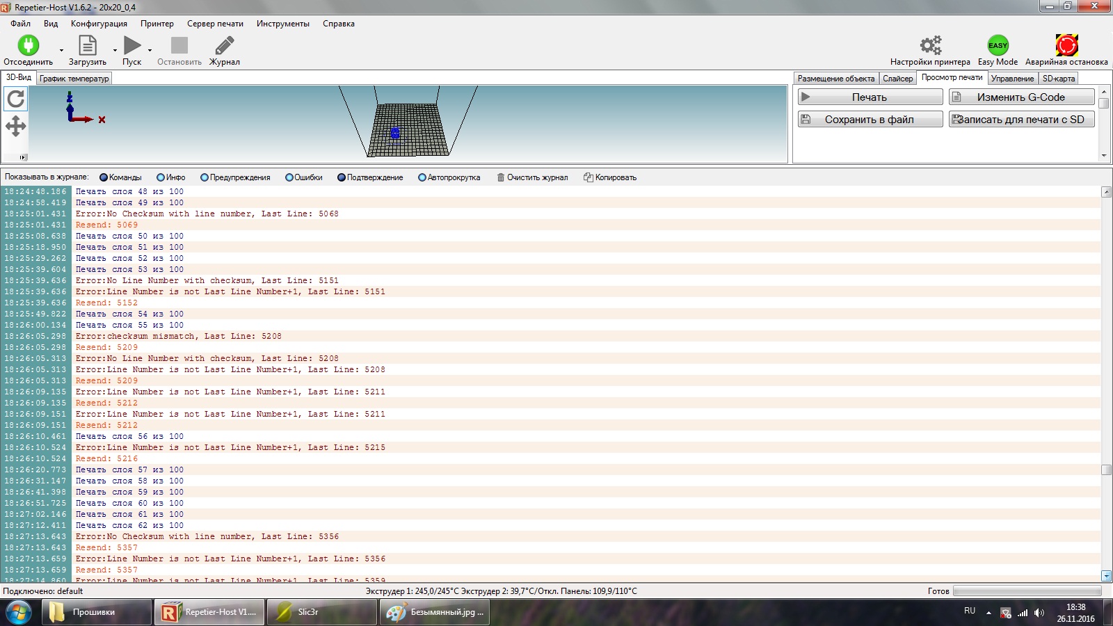

Есть еще вопрос, правда не знаю к прошивки он или нет. Когда печатаешь с SD карты то проблем нету. А когда через комп, то в процессе печати время от времени валятся ошибки и пару раз печать до конца не дошла. На прошивке Репитора пока подобного не увидил, а на Марлине время от времени. При этом комп и провод точно не причем, пробовал на разной технике.
Непрочитанное сообщение AKDZG » 28 ноя 2016, 03:18
MAScorporation писал(а): На прошивке Репитора пока подобного не увидил, а на Марлине время от времени.
А скорость порта в прошивках одинаковая?
