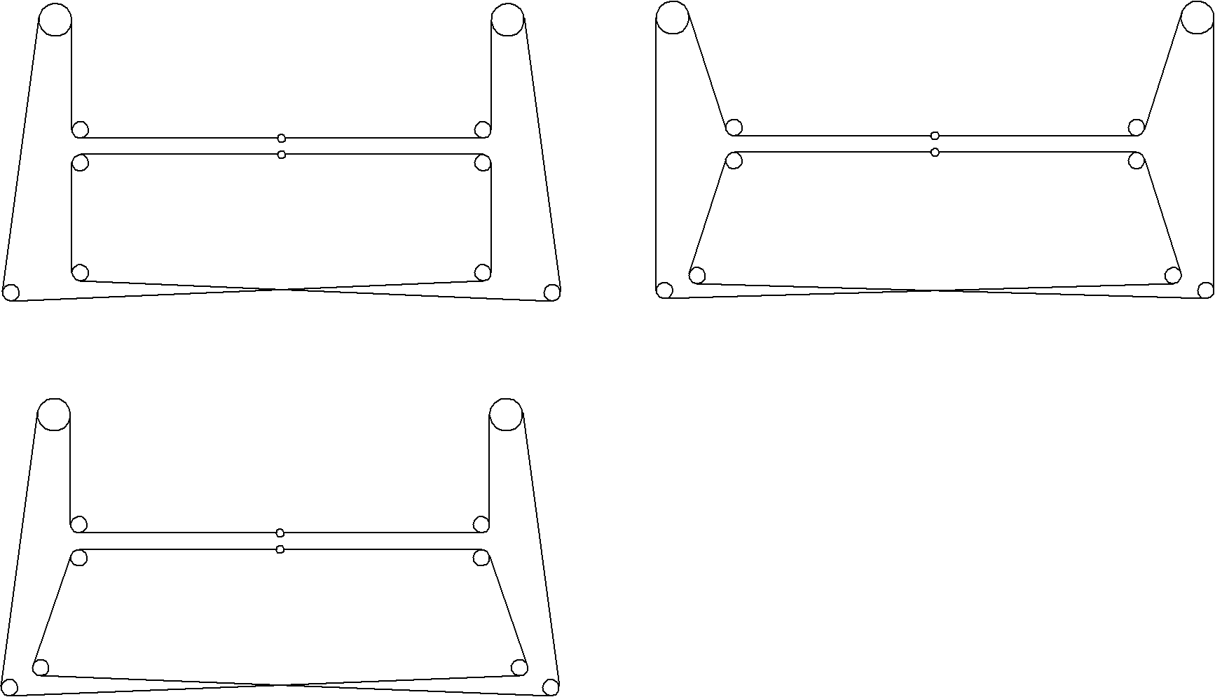

Какая из этих схем будет работать без искажений?

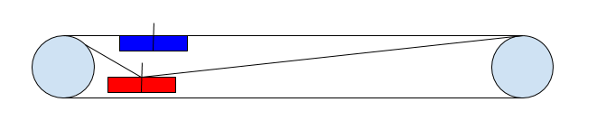

Непрочитанное сообщение Shaman » 22 фев 2017, 22:13
Alxlm писал(а): Давайте как для человека не ходившего в школу
Ну тут не нужна школа, тут нужен здравый смысл.
Вот иллюстрация попроще:
Новый рисунок (1).png (9.34 КБ) 4305 просмотров
Такая история имеет место быть на моей прюше по оси Х.
Синим показано как у принтера в мозгах будет вычислено место, где должна находиться голова.
Красным - где она будет фактически.
Причем ко всем прелестям, будет меняться натяжение ремня в зависимости от того, как далеко от центра находится каретка, чем дальше, тем сильнее.
Ясно конечно, что не все углы в CoreXY влияют на результат, но ИМХО, ремень от балки должен уходить дальше под прямыми углами, особенно в направлении моторов.
Непрочитанное сообщение Shaman » 22 фев 2017, 22:31
Ща вот еще подумал и пришел к выводу, что ремень может проходить как угодно, хоть зигзугом.
Но главным условием что это все будет работать можно считать то, что углы, под которыми находится ремень, в процессе работы не должны изменяться.

Alxlm писал(а):Какая из этих схем будет работать без искажений?
Верхняя левая. Без доказательств.
Shaman писал(а): лавным условием что это все будет работать можно считать то, что углы, под которыми находится ремень, в процессе работы не должны изменяться
Золотые слова!
Alxlm
Сообщения: 256
Благодарил (а): 27 раз
Непрочитанное сообщение Alxlm » 23 фев 2017, 21:39
Ну да, первая схема эталонная, а вот хочется понять, что не так со второй. Я не вижу причин что бы она тоже не работала.
А вот с третьей скорее всего будет лажа.

Непрочитанное сообщение Diffid » 24 фев 2017, 00:29
Выше уже писали: при движении по оси Y углы ремня меняются, чем ближе к крайним положениям, тем сильнее. В итоге получаются искажения при перемещении, как по Y, так и по X.
Alxlm
Сообщения: 256
Непрочитанное сообщение Alxlm » 24 фев 2017, 01:09
Точно! Теперь стало ясно как день! Забыл о том что сама планка тоже перемещается, а не только экструдер по ней! :lol:
