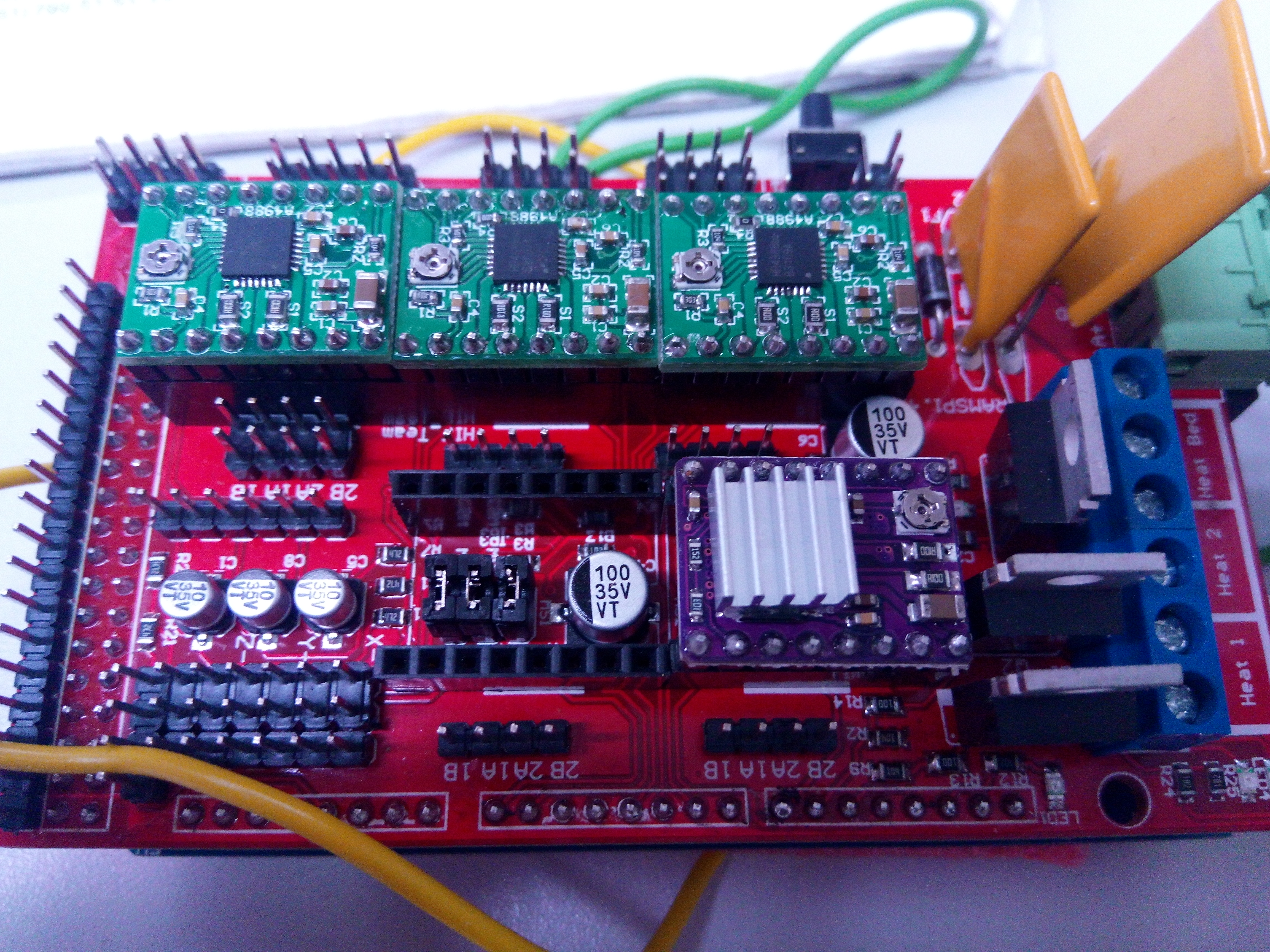

Lakki писал(а):
23 янв 2019, 13:58
для 4988 Uref - 0,58-0,66В. А для 8825 U ref 0,6-0,7В. Все верно?
Всё верно, можно везде 0.7 поставить. Настроить ток драйверов можно вообще без подключения питания и двигателей, если бутерброд Мега + Рампс висит на USB компа (необходимые +5В поступят с USB). Но лучше всё же подать +9В на Ардуину.
А точно напряжение на драйверах будет при подачи питания на Ардуино? Мы же ногу питания Vin на Рампсе откусили? Откуда питание берется? У меня между gnd на рампсе и подстроичным резистором 0. Хотя между gnd и коллекторами транзисторов есть небольшое напряжение 0,3B
Сообщения: 11056
Непрочитанное сообщение 3D-SPrinter » 24 янв 2019, 00:13
Lakki, компоновка.
https://youtu.be/Joih3jQEKOs
Сообщения: 11056
Непрочитанное сообщение 3D-SPrinter » 24 янв 2019, 00:17
Lakki писал(а):
24 янв 2019, 00:11
Это нога подачи +12В (+24В) с Рампса на Ардуину. С Ардуина на Рамс есть другие ноги +5В.
Lakki писал(а):
24 янв 2019, 00:11
Ну и бросайте это дело. Соберёте полностью принтер, запустите и отрегулируете. Я всегда так делаю.
Lakki
Сообщения: 120
Зарегистрирован: 02 окт 2018, 20:29
Имя: Михаил
Непрочитанное сообщение Lakki » 24 янв 2019, 00:38
24 янв 2019, 00:17
Лучше сразу разобраться что не так. Запитал от USB разъема питание появилось, светодиоды заморгали, на драйверах 0,66B сейчас. А вот на ТМС 2208 ничего нет, бракованный чтоль прислали. У ардуино внешнее питание в разъеме (штырь +, корпус -)?
Сообщения: 11056
Непрочитанное сообщение 3D-SPrinter » 24 янв 2019, 01:07
Lakki писал(а):
24 янв 2019, 00:38
Да кто их знает. Возможно, у них не от общих +5В референс. Даташит на ЧИП надо смотреть.
Lakki писал(а):
24 янв 2019, 00:38
Да.
Непрочитанное сообщение Alex Post » 24 янв 2019, 08:04
Lakki писал(а):
24 янв 2019, 00:38
Может не той стороной стоит? Нужно проверить по маркировкам. А то при подаче питания будет большой бабах. Да и вообще пусконаладочные работы лучше на 4988 проводить, мало ли что.
Lakki
Сообщения: 120
Имя: Михаил
Непрочитанное сообщение Lakki » 24 янв 2019, 08:07
24 янв 2019, 08:04
Может
Тоже об этом думал, поэтому вначале другой шаговый драйвер вытащил посмотрел маркировку ног, потом точно так же 2208 воткнул, питание подавал все тихо было и без дыма
Lakki
Сообщения: 120
Имя: Михаил
Непрочитанное сообщение Lakki » 24 янв 2019, 08:10
Странно что от +9в вчера ардуино не светилась, пошло только через USB. Сейчас буду думать что не так
Так верно?
