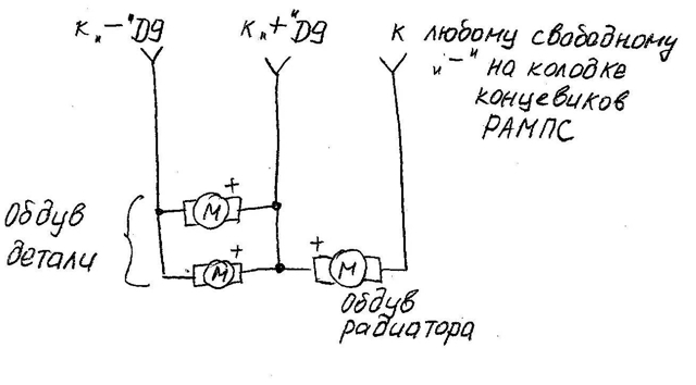

Вроде все собрал, остались последние штрихи и залить прошивку. И некторые моменты которые не смог найти:
1. На картинке написано подключается к любому свободному - концевику на колодке РАМПС. Что имелось в виду, можно любой "-" использовать можно так же на D9 повесить или нужно на "-" который не будет коммутироваться?
2. Все вентиляторы охлаждения корпуса их напрямую от БП запитать?
3. Не понял как кабель оптического концевика вставить там есть провода: "тире - тире". "тире - точка", "без обозначения" какой куда? Судя по фото которые смог найти без обозначения идет на верхний контакт, который механические концевики не используют.

Конечно на любой "минус", который не будет коммутироваться. Т.е. на общий провод платы. А вместо +D9 лучше подать +9В с DC-DC.
Лучше +9В от DC-DC, который питает Ардуину.
На плате концевика написано V - это +5В, G - земля, S - сигнал.
Я вентиляторы 24в заказал они от 9в вообще слабо вращаться будут. Для них 2 преобразователь можно поставить тогда, я на всякий случай несколько заказал.
MisleGon
- Сообщения: 331
- Зарегистрирован: 20 окт 2018, 10:50
- Имя: Вячеслав
- Откуда: заМКАДыш
- Благодарил (а): 30 раз
- Поблагодарили: 23 раза
Можно последовательно подключить и на БП. Я через отдельный DC-DC вентиляторы корпуса и ленту подключил, на 18В.
И если я правильно понял, то вентиляторы хота и обдува детали тоже можно запитать через отдельный DC-DC с сохранением управляемости.
