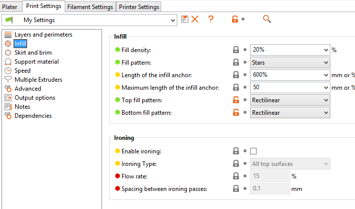

Если наплыв только на верхнем слое,
Горизонтальные стенки... ну да, в итоге - верх шершавый. Но копиться шершавость начинает снизу...
03 фев 2021, 10:37
Если наплыв только на верхнем слое, то возможно включен, но не настроен Ironing.
Это что и где искать?

Да не, это не глажка сто пудофф, как она работает ты бы увидел сразу. Она открывается только в расширенном и экспертном режиме. Находится в заполнении.

Таки у меня и включен экспертный режим!

А вообще, Ironning есть в 2.2.0?
Re: PrusaSlicer: вопросы, обмен опытом
Непрочитанное сообщение dark184 » 03 фев 2021, 19:43
koluna писал(а): ↑
03 фев 2021, 19:03
Я сижу на 2.0.0, там нет. Поставил только сегодня 2.3.0, уже есть ;) Я глянул как он работает, он сверху лишний как бы слой целиком накладывает. Так что ты бы точно увидел.
