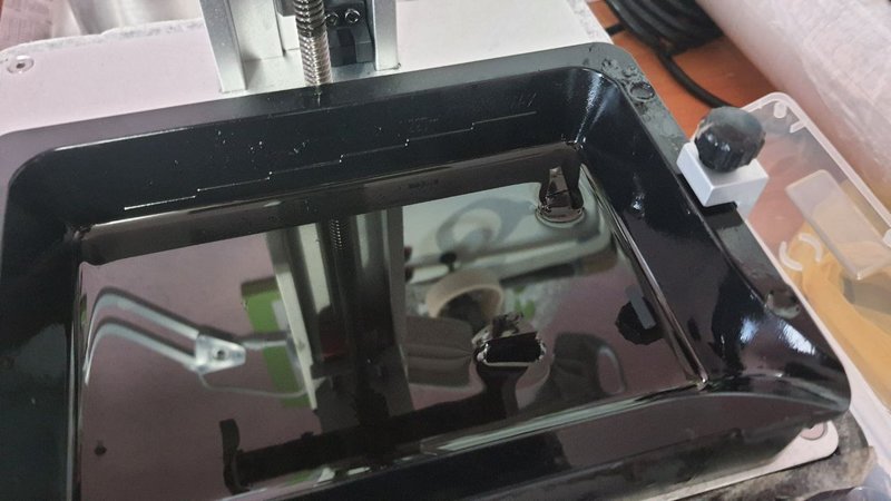

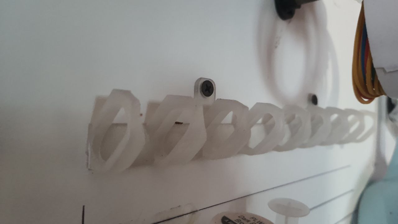

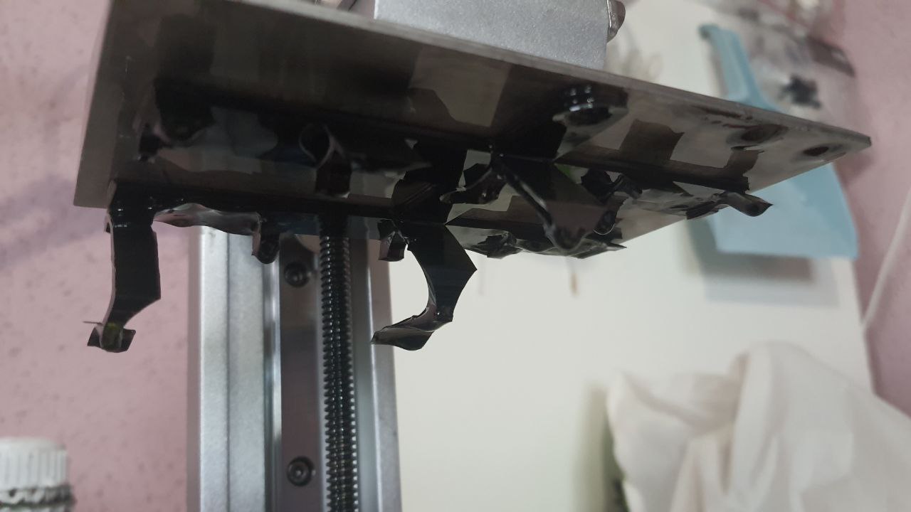

Lobzzzzz
Зарегистрирован: 01 окт 2022, 14:45
Имя: Игорь
Re: Фотополимерная печать (обмен опытом, вопросы)
Непрочитанное сообщение Lobzzzzz » 03 окт 2022, 18:19
Флешки менял. И пробовал разные форматы. Не помогло. Расчетное время в слайсере 29 минут.
2 раза ставил на печать старый файл - оба раза примерно тоже, что и на фото (деталь из белого пластика - предыдущая печать).
Смола и настройки те же. Последний раз печатал эту модель 3 месяца назад. Использовал смолу или Anycubic или Creality, проблем не было.
Попробую еще отключить шаговый с материнки и посмотрю, даст вывод на печать без него или нет. И БП закажу новый.
