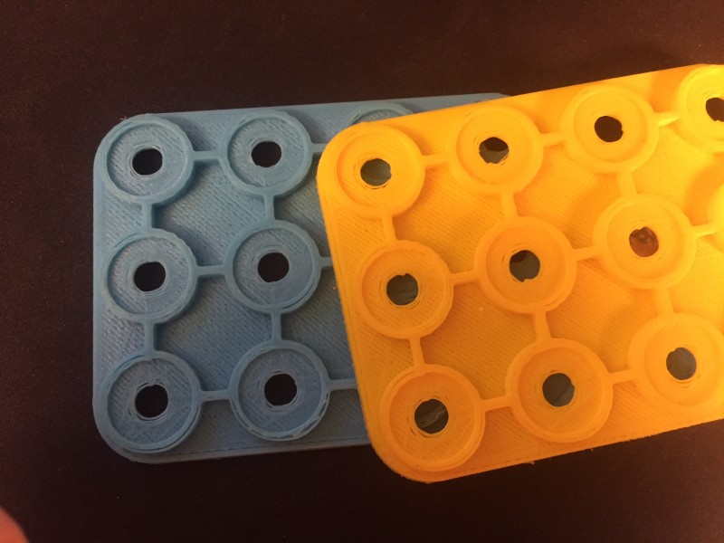

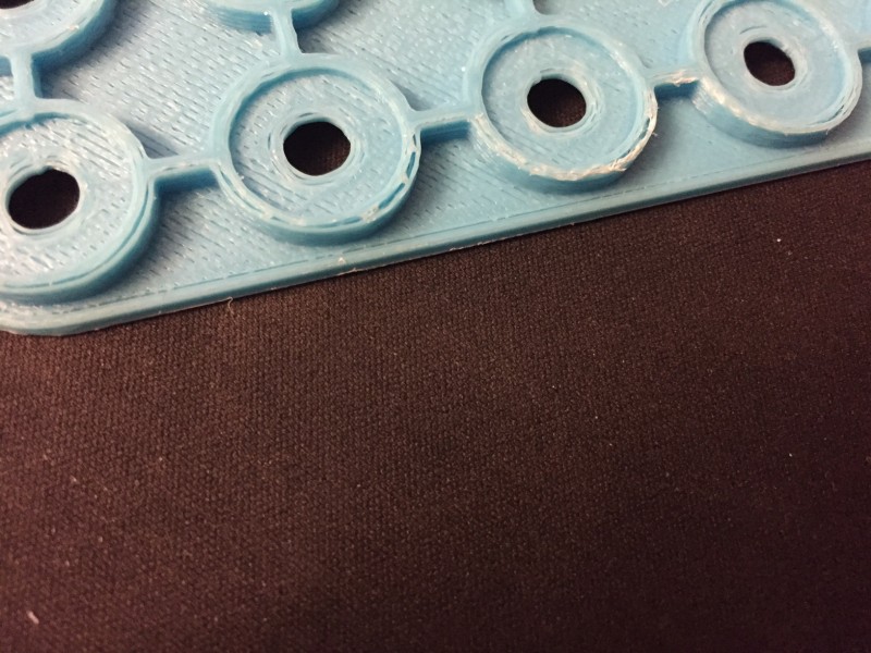

Здравствуйте!
Подскажите, в чем проблема может быть?
Почему расслаивается пластик и по слоям, и в самом слое между нитями?
ABS от Bestfilament, экструдер 245°, стол 105°, скорость 50, обдув отключен.
Сопло 0,4мм, слой 0,2мм
Благодарю.
Непрочитанное сообщение Lenivo » 18 окт 2017, 18:43
Unimaro писал(а):
18 окт 2017, 17:53
Здравствуйте!
1. Откалибровать надо ПИД хот-енда (на вашей температуре печати) и возможно стола.
2. Уменьшить обдув.
3. Повысить температуру печати - лично я печатаю окрашенным ABS - 253 градуса, а не окршенныи 257-260 градусов.
4. Добавить поток на 3-5% (экструзия).

Непрочитанное сообщение Unimaro » 18 окт 2017, 19:10
Lenivo писал(а):
18 окт 2017, 18:43
2. Уменьшить обдув.
Спасибо. Как начинающий, про калибровку ПИД даже не слышал. ) Буду разбираться.

Непрочитанное сообщение Alex Post » 18 окт 2017, 19:33
Тут очень похоже на банальную недоэкструзию. Откалибровать подачу экструдера, промерить диаметр пластика. Я тут обнаружил у себя какую то недопечатанную бобину, решил "добить". Долго не мог понять, чего у меня "дыры" в заполнении. Потом дернуло меня промерить пруток - а он 1.68-1.70 всего :) ссохся что ли ;) или и был такой. В общем поднял подачу до 110% и все стало ок.

Непрочитанное сообщение 3D-SPrinter » 18 окт 2017, 20:09
Хорошо, если пластик стабильного диаметра. А то я встречал такие катушки, в которых диаметр плавал на 0.1-0.2 мм с периодичностью 1-3 метра.

Непрочитанное сообщение Unimaro » 18 окт 2017, 21:54
Забавный факт - попробовал напечатать то же изделие из PLA, и места расслоения нити практически один в один повторяют ситуацию с ABS.
Как так? )

Непрочитанное сообщение kasper » 18 окт 2017, 22:00
Алекс выше писал. Похоже недоэкструзия у Вас.

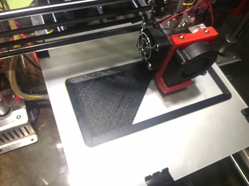

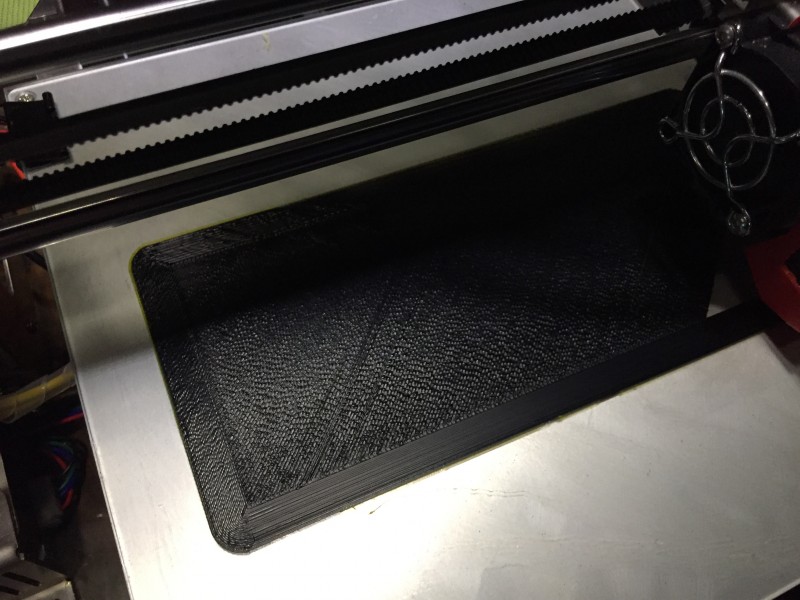

Непрочитанное сообщение Unimaro » 18 окт 2017, 22:18
Еще спрошу совета... При диагональном заполнении детали и, соответственно, одновременном движении по оси Х и У, на оси У (т.е. на столе) появляется вибрация, неравномерное движение. Результат - неровное заполнение. С чем может быть связано? Тока не хватает шаговику?
Последний раз редактировалось Unimaro 18 окт 2017, 22:27, всего редактировалось 1 раз.
Непрочитанное сообщение Shaman » 18 окт 2017, 22:27
Не хватало бы току - был бы сдвиг 0 и печать вообще была бы испорчена. Вполне возможно что g-код такой или тормозит дуня по каким либо причинам.

Непрочитанное сообщение Unimaro » 18 окт 2017, 22:28
Shaman писал(а):
18 окт 2017, 22:27
Вообще на нижней фотке видно по юбке, что по Х линии нормальные, а по У идет заполнение неровное от вибрации. Механическая часть в порядке. Фиг знает, надо разбираться.
Непрочитанное сообщение Shaman » 18 окт 2017, 22:42
Unimaro писал(а):
18 окт 2017, 22:28
Вообще не обязательно. Вообще волн при движении по Х может невидно из-за ракурса съемки. А вообще может откалибровано плохо, вот пластик и лезет волнами. Еще интересно, как настроен двиг экструдера, может у него микрошаг крупный.
Но у меня волнами лезло на первом слое из-за неправильной калибровки - слишком малый зазор для выставленного слоя.
ЗЫ: еще одно преимущество кубиков перед дрыгостолами - можно подрегулировать стол пока печатается юбка. На дрыгостоле если видно что с калибровкой не попали сильно можно попробовать ШВП за муфты повернуть на шаг-два. Я сам так делал пока прюша была.
