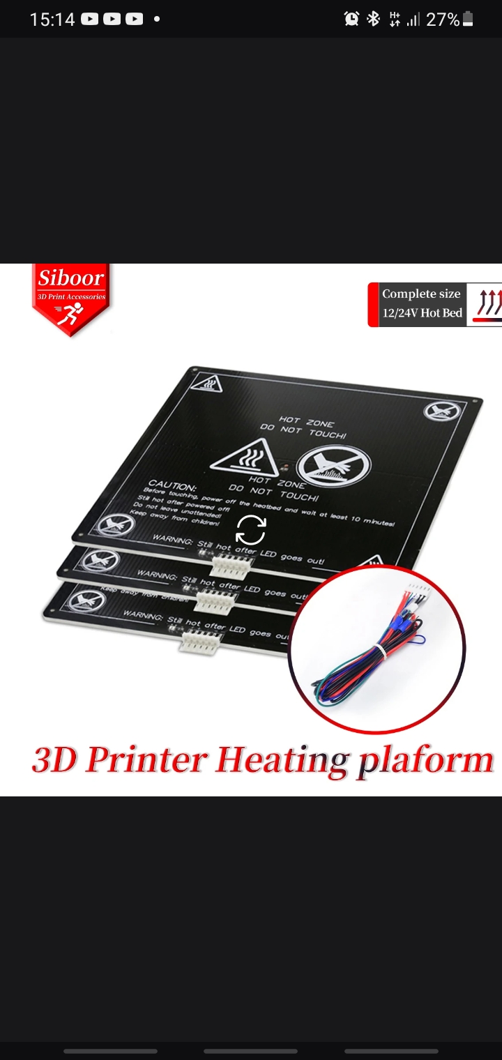

Добрый день! Строю новый принтер на электронике 24 вольта, и вдруг я вспомнил, что алюминиевый нагревательный стол,имеющийся в наличии, который я хотел поставить как временный вариант расчитан на 12v и он не переделывается на 24 (фото стола прицеплю)
Можно ли подключить стол через понижающий преобразователь с 24 на 12? Не будет ли это пожароопасно или чревато повреждениям электроники?

Преобразователь на такой ток дороговато обойдётся.
Так что я бы рекомендовал сразу вместо преобразователя купить грелку на 220В 250Вт и приклеить снизу к алюминиевому столу.
Грелка https://aliexpress.ru/item/32590540224. ... 0181228432
Твердотельное реле для грелки https://aliexpress.ru/item/400106374155 ... 0553082465
