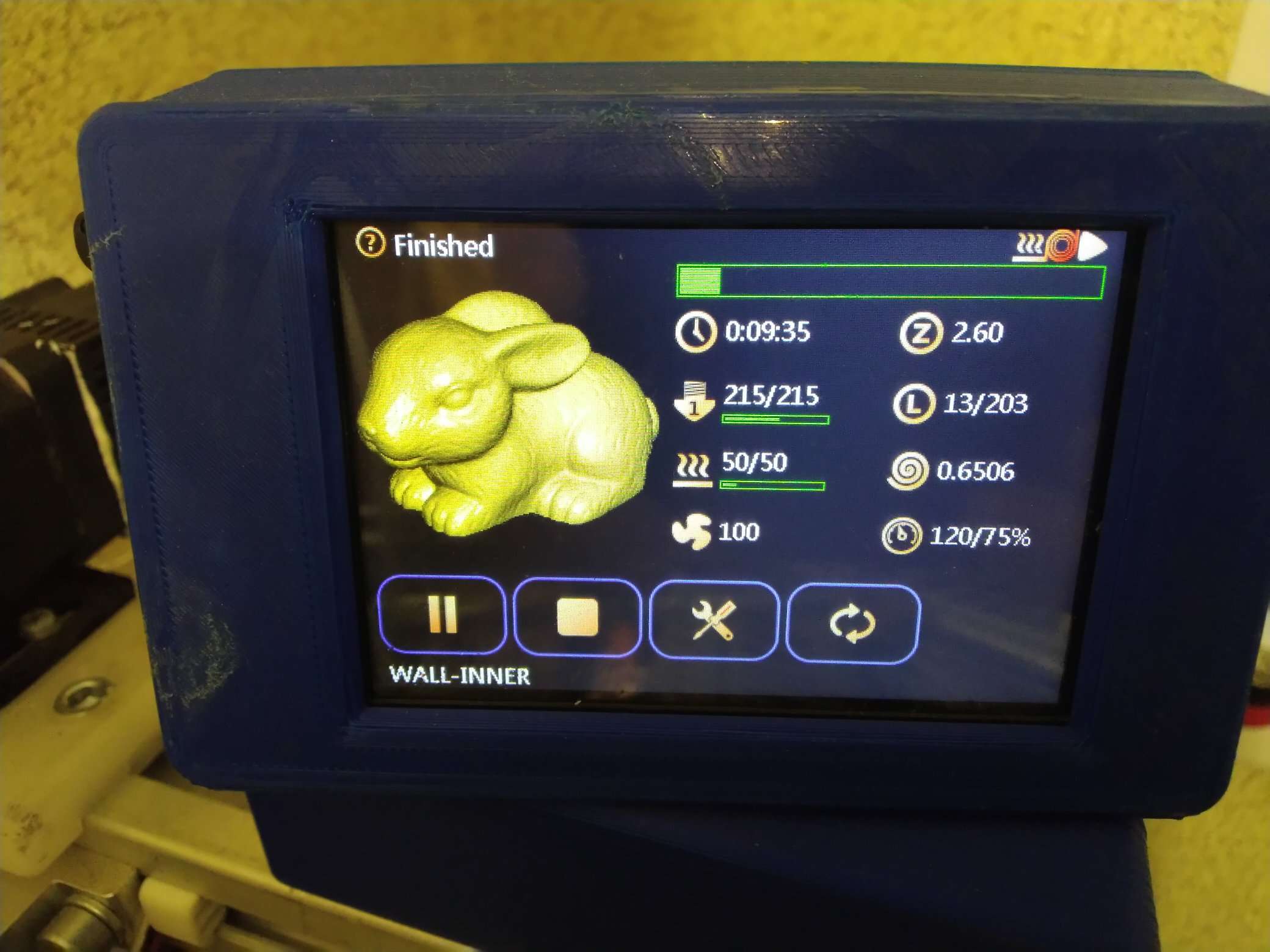

Вряд ли 3,5" "экранчик" можно назвать куцым.

Можно. В шубинской прошивке настройки такие, что лердж нервно курит в сторонке.
В лердже во время печати можно подстраивать только скорость и температуры, в этой - всё (ускорения/рывки по каждой из осей в отдельности, ЛА, скорость потока, величину и скорость отката/возврата/подъёма головки...). Кроме того экранное меню можно подстраивать под себя, добавлять/удалять функциональные кнопки. После неё лердж уже кажется не айфоном, а кнопочной нокией.

Спасибо за информацию, я в курсе.. Изучал этот проект в марте, когда переходил на платы MKS для серии Универсал. В то время выбор плат https://shui.hardisoft.ru/ustanovka-pro ... proshivki/ был гораздо меньше. Да и сейчас для актуальных плат Nano v3.0 есть только бета-версии. Для реп-рапа вполне себе интересный проект. Для коммерческой серии - проект мутноватый. Да и сам TFT экран TS35 гораздо хуже IPS у Лерджа. Структура менюшки перегружена (много ветвлений и мелких цифр, аляповатые иконки и пр.).
