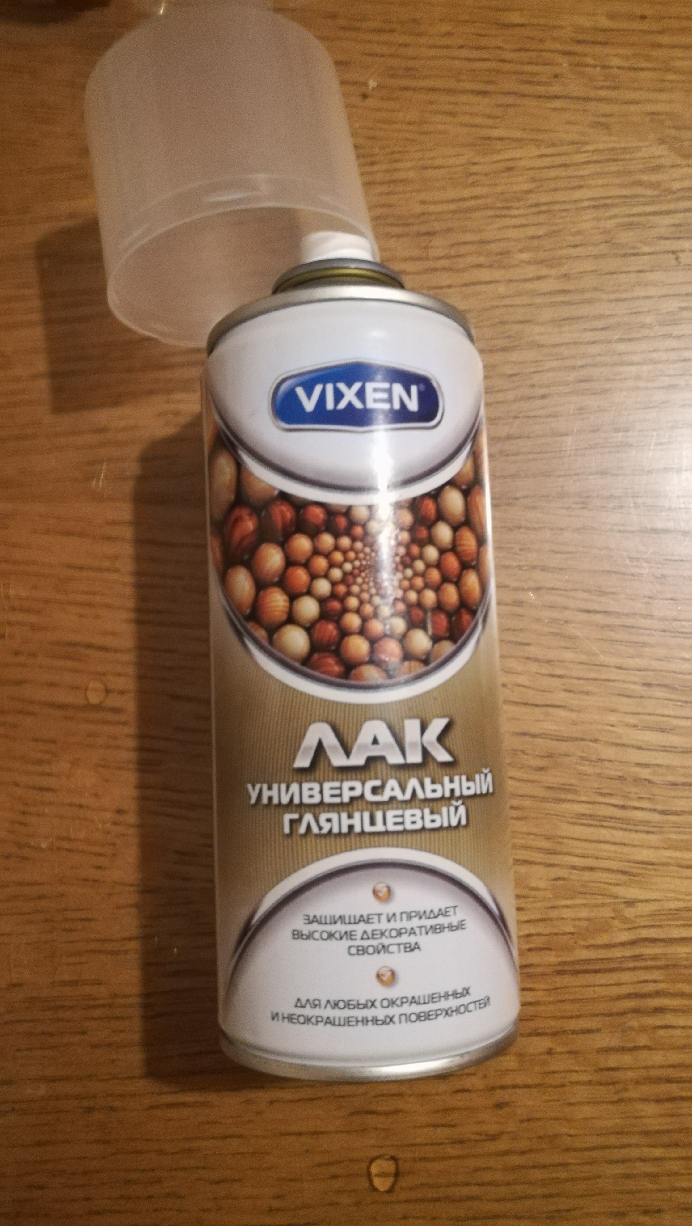

Для печати абс читал про лак для волос. Но нашёл у себя акриловый лак завалявшийся, не знаю сколько они сейчас стоят, в районе 200р наверное брал, но с нагретым до 110 градусов столом деталь липнет отлично

Чуть подробнее можно? Что за лак, в какой форме? Баллон или из банки кисточкой мажешь? Слишком мало инфы для повторения опыта.
И ещё: стекло при отлипании не ломает? Клеев то много разных и хороших, но важен баланс.

Непрочитанное сообщение blayzar » 01 дек 2018, 16:40
30 ноя 2018, 07:21
Вот такой. На счёт стекла сказать не могу, но липнет на него отлично
