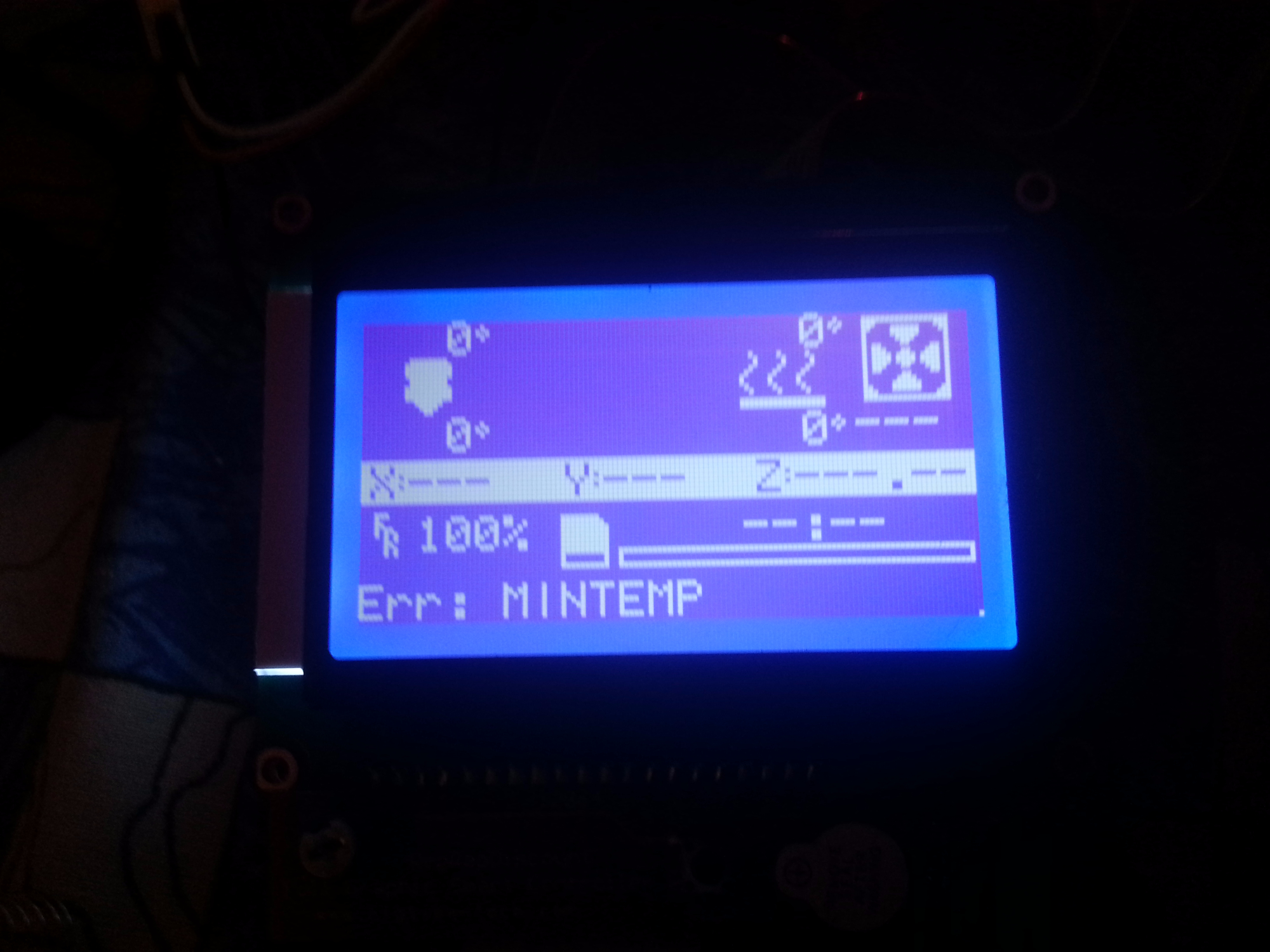

Mister
Зарегистрирован: 26 янв 2016, 16:42
Непрочитанное сообщение Mister » 29 янв 2016, 17:02
горит экран, но пунктов меню нет, в чем может быть проблема?

У Вас ошибка датчика температуры стола, "min temp", проверьте контакты и датчик
Mister
Непрочитанное сообщение Mister » 29 янв 2016, 18:34
antonkopa писал(а): У Вас ошибка датчика температуры стола, "min temp", проверьте контакты и датчик
у меня и датчика нет, решил проблему, библиотеку старую поставил, и прекрасно все работает, а обновленная библиотека не работала.

Непрочитанное сообщение AKDZG » 29 янв 2016, 19:29
Нет у него пока датчиков. Просто хотел в меню зайти и не получалось. Проблема оказалась в обновлённой библиотеке U8glib. Вернул версию 1.18.1 и всё заработало. (Это с его слов в Чате)
