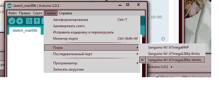

и все таки ,скрин IDE можно ,с выбранной платой и процессором

Avton писал(а): се таки ,скрин IDE можно ,с выбранной платой и процессором
сорри, немного не понимаю, что вы спрашиваете. объясните и сделаю :oops:

типа этого https://www.dropbox.com/s/u5ozn25lnrjn4 ... 0.png?dl=0
там должна присутствовать ваша плата

ну как бы это пару постов выше выложил. вот еще раз

сорри ,не заметил ,тогда больше нет вариантов.Принтер выключен и перемычка питания стоит в положении питания от юсб ?
