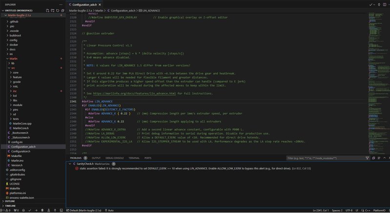

Как вкл linear adv в марлине 2
Мать creality 4.2.2 tmc2208
Просто выдает ошибку если drk #define LIN_ADVANCE
Сообщения: 1529
Непрочитанное сообщение dark184 » 06 мар 2024, 07:29
Он же вам прямым текстом пишет что нужно поменять. Посмотрите "PROBLEMS".
guJI9X
Сообщения: 5
Зарегистрирован: 05 мар 2024, 12:53
Непрочитанное сообщение guJI9X » 06 мар 2024, 12:39
Надо было и эту команду вкл еше#define ALLOW_LOW_EJERK
Спасибо
Сообщения: 1529
Непрочитанное сообщение dark184 » 06 мар 2024, 13:14
guJI9X писал(а):
06 мар 2024, 12:39
Так в сообщении компилятора об этом тоже есть.

Спасибо все получилось, просто не думал что он еще будет подсказывать решение проблемы.

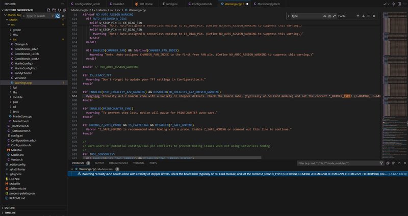

Есть еще вопрос, он обращает внимание насчет драйверов или хочет чтоб я что-то где-то указал этоИзображение?
Сообщения: 1529
Непрочитанное сообщение dark184 » 08 мар 2024, 12:17
Похоже на то, что он просто просит указать правильный тип драйвера на плате. Я ни разу не встречал этого варнинга. Может что то изменилось в более свежих прошивках.

Непрочитанное сообщение guJI9X » 08 мар 2024, 22:38
А как узнать где это он хочет чтоб я указал, в Configuration.h?
