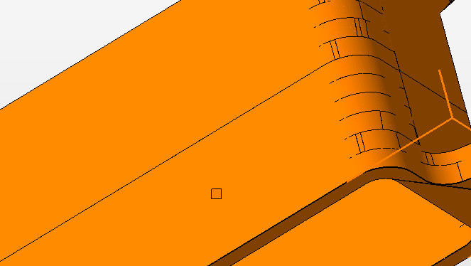

Непрочитанное сообщение Lenivo » 11 фев 2018, 13:31
Это не глюк - это скрепление стенок, чтобы модель не разваливалась при недостаточном боковом спаивании. Если не надо , должно где-то отключаться.

Отвечу себе сам. Нет, это не Кура, это действительно дыра в модели...
Вывод, внимательно проверять скачанное.

Непрочитанное сообщение modsley » 11 фев 2018, 16:03
11 фев 2018, 13:31
Всё оказалось прозаичнее. Действительно дыра в модели.
Трещина как раз посередине. И Кура честно пытается её воспроизвести
Как только вот теперь сделать так, чтобы её убрать.....
