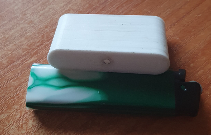

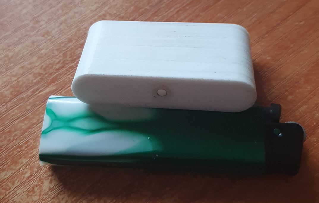

Вообщем, распечатал из PET-G. С переэкструзией и температурой 235. Положил в воду. За ночь не утоп и воды не набрал. Сегодня поставлю в бензобак. Посмотрим, что будет.

Поплавок из PET-G не утонул. Второй подопытный, пролежал на дне банки 0.5л., придавленный сверху, что бы не всплывал. Сегодня вытащил. Вода внутрь не попала.
Слой 0.15, дно 8 слоев, крышка 9 слоев. Стенка 1.2
Слухи о негерметичности PET-G несколько преувеличены... По крайней мере, PET-G от FDPLAST.

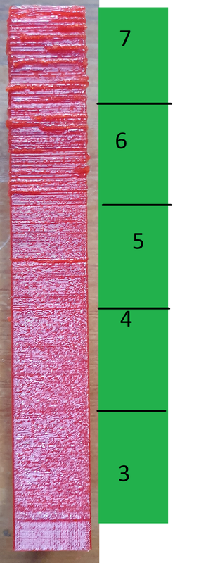

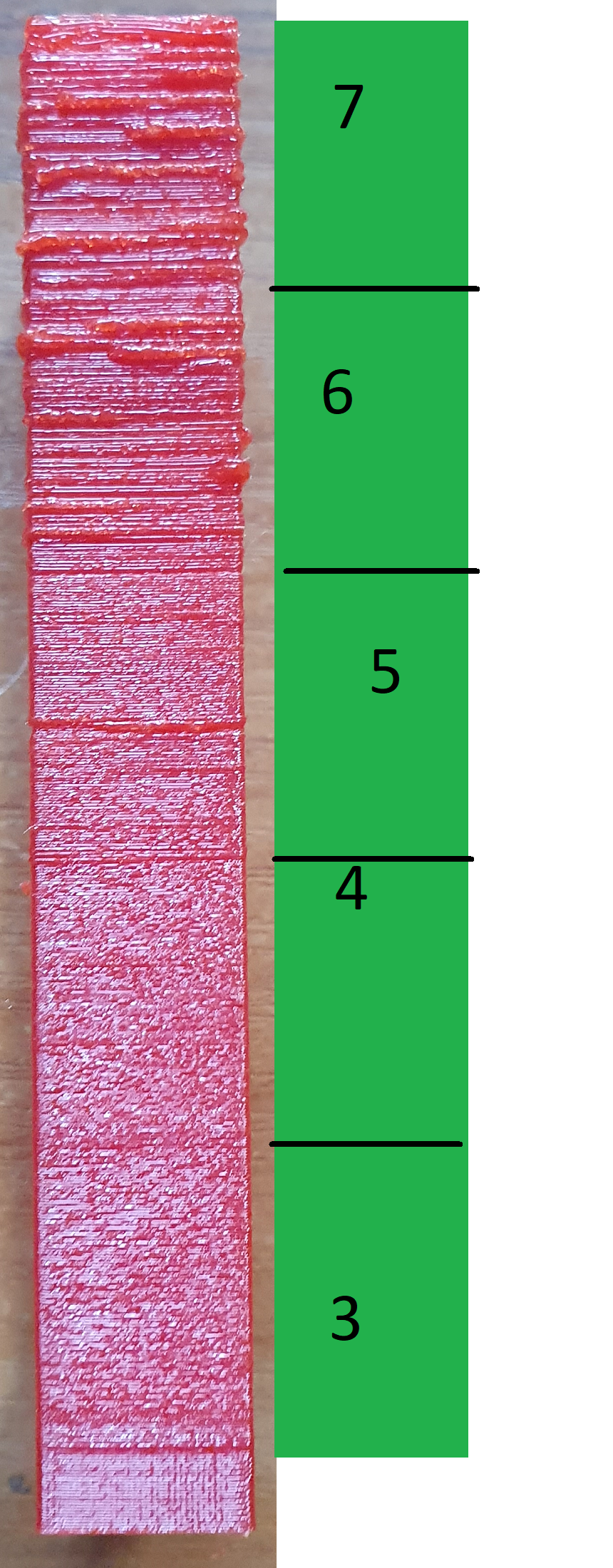

Ну и еще есть такой момент. У меня PET-G от сопитки и синтехлаб. Они совершенно разные, даже по тактильным ощущениям. Второй, скажем корректно, не очень хороший. Первым печатать гораздо проще и результат лучше...
Долго не мог понять, чего нужно пластику от синтеха, оказывается, очень не любит ретракт.
На картинке поведение пластика. Температура 230, скорость печати средняя 60, скорость ретракта 70, хотя она, практически, ни на что не влияет, цифры на картинке - длина ретракта.
Я тоже это подметил. Я его выставляю на 3-5 мм на боудене...
Re: Пластик для 3D печати. Обсуждаем, делимся опытом.
Непрочитанное сообщение antobel » 14 авг 2020, 15:07
Робяты - это не "не любит" а просто требует другого значения. :lol:
я хайтекпластовский пет-г ставлю на 60/4,5 с обдувом и 45/5 на крупняк без обдува

Непрочитанное сообщение AndrK » 14 авг 2020, 18:34
Ну, другие пластики, при увеличении/уменьшении длины ретракта(в разумных пределах), оставляют меьньше/больше "соплей" в местах ретракта. А тут, влияет на места, где ретракта нет...
