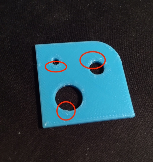

Все настройки в Cura уже передергал - не хочет крышка со стенкой стыковаться!
Нужен совет. )

А модель то хоть нормальная?
Тургенев И.С.
Непрочитанное сообщение dark184 » 18 май 2018, 08:04
wolfs_SG писал(а): ↑
18 май 2018, 04:40

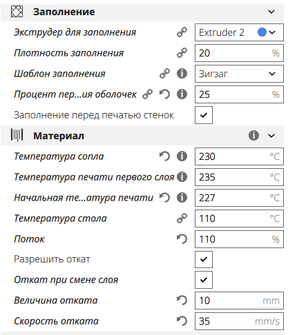

модель нормальная, не нормальная ширина экструзии, надо увеличить. Как в куре не знаю, в slic3r это дело корректируется в 2 секунды. Надо еще посмотреть, на первых слоях тоже самое, на заполнении тоже самое или только на верхних слоях? От этого зависит какие слои и что конкретно корректировать. Передергали не все настройки. Во первых для начала попробовать увеличить процент перекрытия оболочек 25 до 50%. У меня этот параметр вообще 70%. С другой стороны если не устраивает качество после увеличения этого параметра, необходимо поиграться с шириной линий заполнения или внутренних наружных стенок. Дело в том что слайсер фактически нарезает модель кратно диаметру сопла. Соответственно если поиграться с шириной линий на нужных слоях, мы получаем разный результат на разных моделях. В моей практике при печати тоже бывает такое, можно отпечатать десяток моделей, все нормально, а попадается одна модель с такими же дефектами. Немного изменив ширину нужной линии в любую сторону, можно добиться качественной печати.

Если смущает, то можно ничего и не делать. Я уже писал, это особенности расчета модели в слайсере. Если сменить допустим ширину линий заполнения, слайсер уже совершенно по другому просчитает модель, этого уже может хватить. Изменять можно как в меньшую так и в большую сторону, даже в небольших пределах. Только при изменении линий на заполнении на верхней и нижней крышке это ничего не даст, поэтому я обычно меняю внешний или внутренний контур или то и другое вместе. Но проще всего перекрытие увеличить, если качество останется норм, то так и оставить.
Еще можно попробовать для теста сменить размеры модели, расчет пойдет по другому.

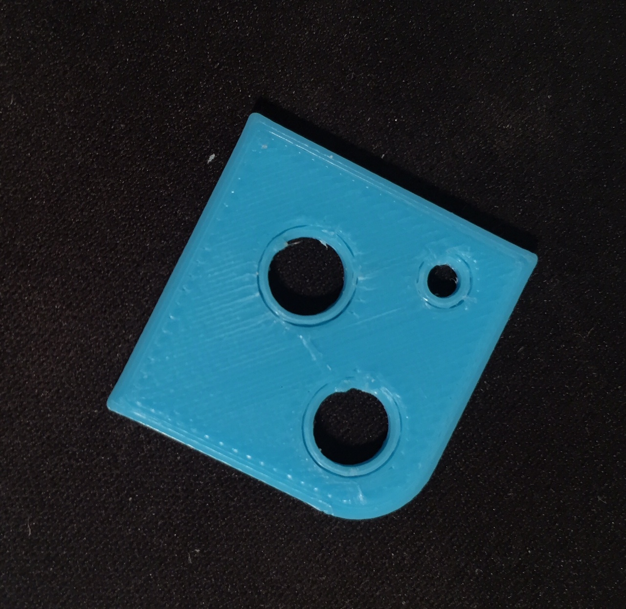

Спасибо. Сейчас по вашему совету посмотрел - действительно, принтер уже на первом слое эти окружности рисует с зазором. Буду с шириной линии экспериментировать.

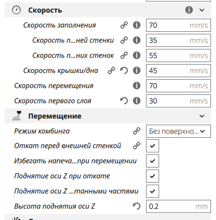

Прошу совета у знатоков Cura. Благодаря рекомендациям @dark184 стала решаться проблема с зазорами вокруг отверстий.
Теперь хочу победить вот эти артефакты. Возникают они потому, что после ретракта, когда сопло передвинулось в начало нового контура, перед началом движения из него выдавливается некоторое количество филамента и образует каплю. С количеством слоев капля наращивается и появляются такие дефекты. Настройки на эту тему в Cura не нашел.
