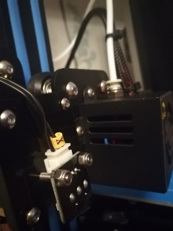

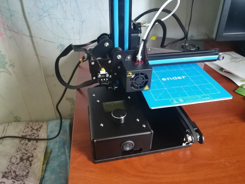

blayzar
Сообщения: 46
Имя: Илья

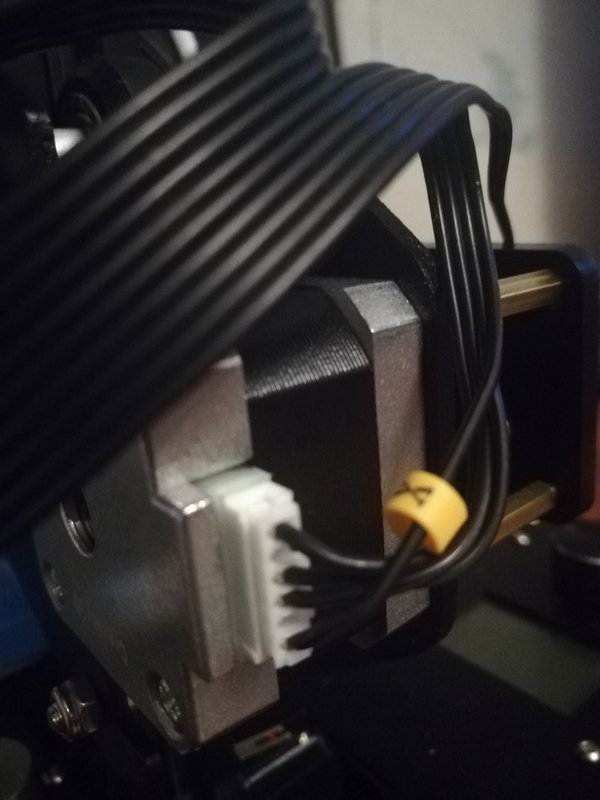

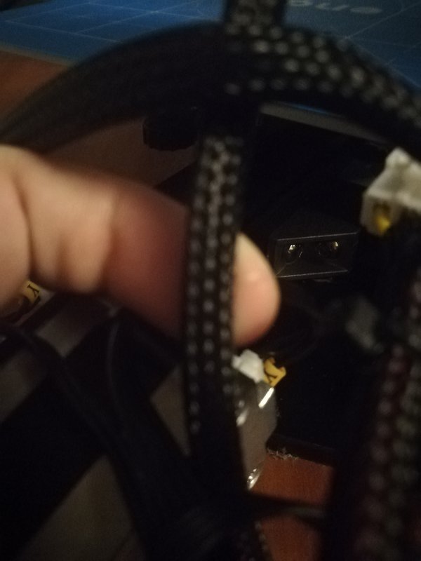

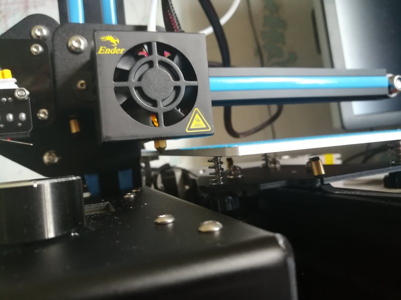

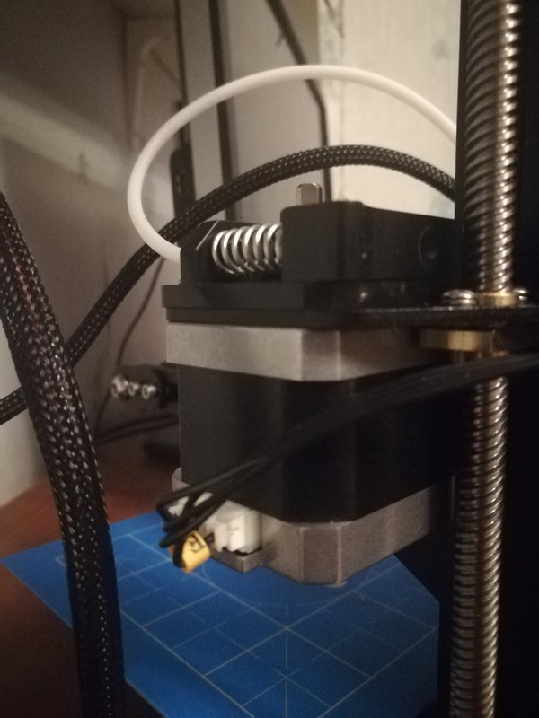

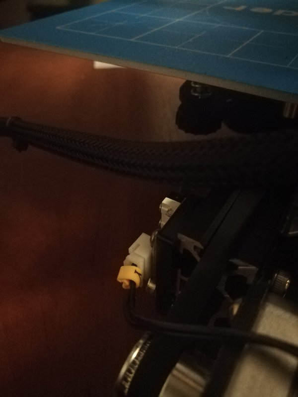

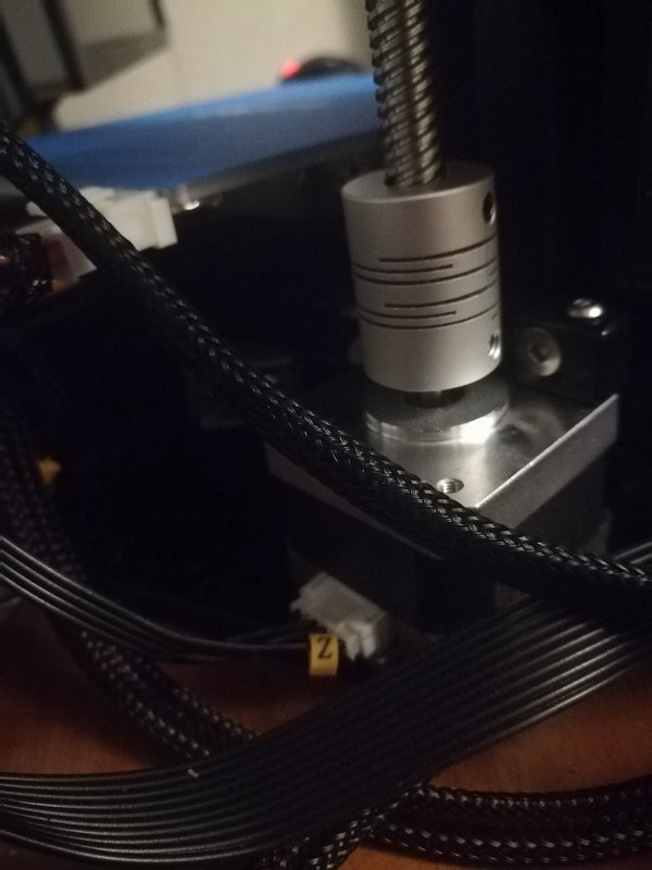

Непрочитанное сообщение blayzar » 12 июл 2018, 11:28
Получил вчера свой первый, 3д принтер, собрал его, но радовался я рано. Принтер creality ender-2. Так в чем проблема? Выбираю в меню auto home, экструдер уезжает в бок, начинает биться об стенку, будто хочет ехать дальше, со столом тоже самое. Неужели я что-то сломал? Это вообще лечится? Все фото приклепляю. Думал может я что-то не так подключил, но вроде все правильно
