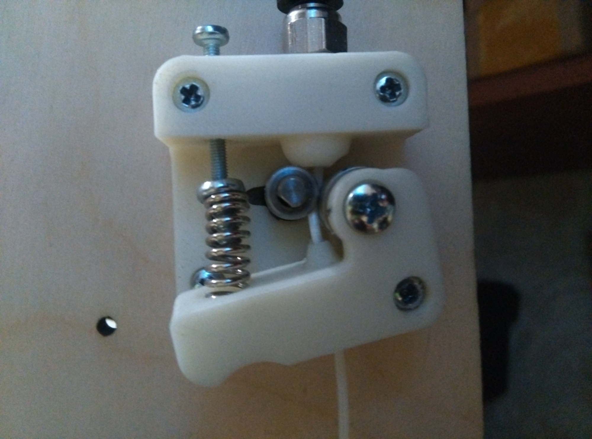

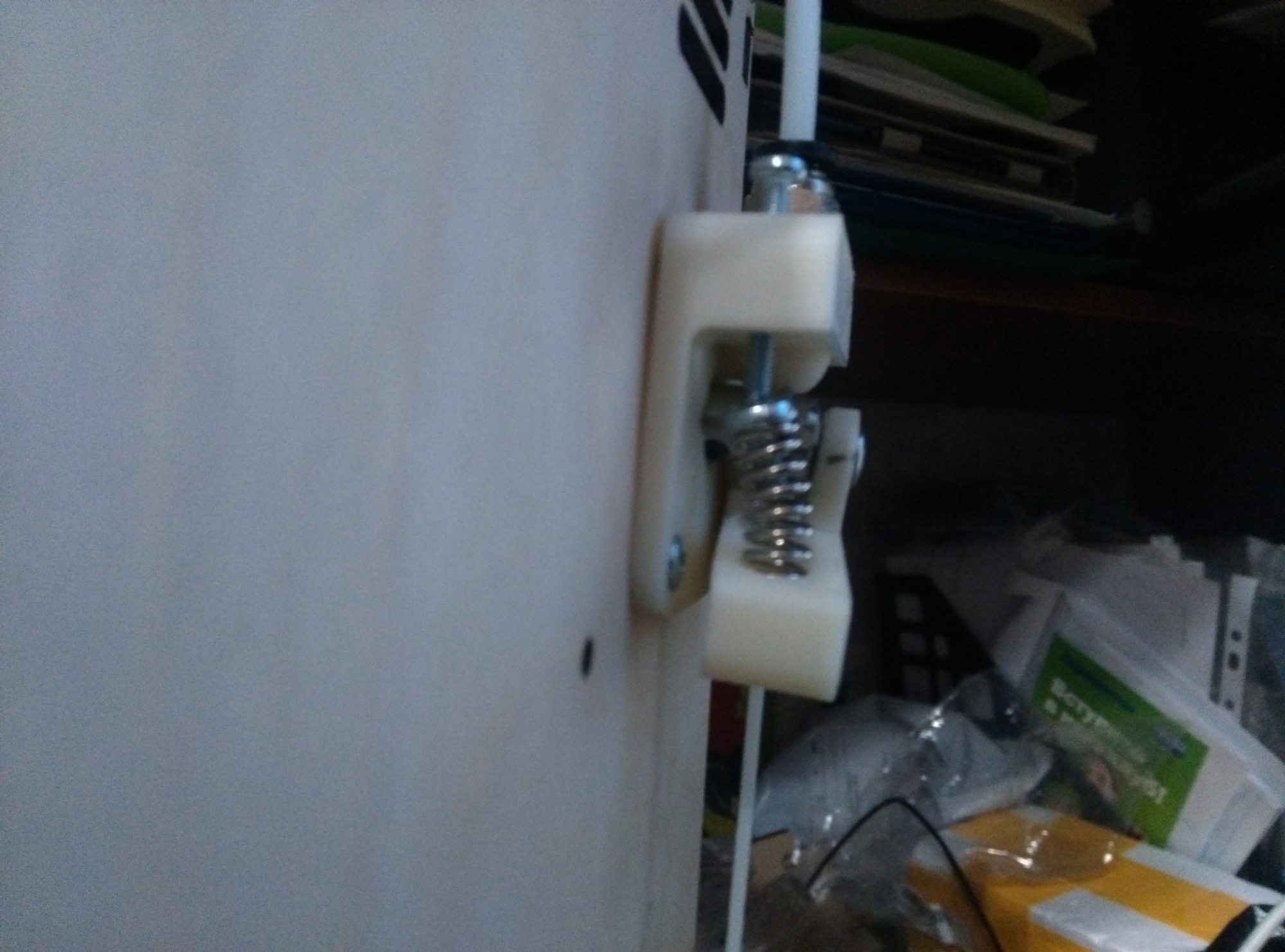

У меня вообще вот в чем трабла. Отпилил я винт у которого у меня шестигранник слизался на волкано и поставил обычный е3Д с соплом 0.4 . Но что-то никак не могу теперь настроить....
Правильно ли я понял, что чем меньше сопло , тем меньше надо оставлять расстояние от сопла до стола ? А то опять промежутки стали появляться. Может это быть от того, что не хватает экструзии(пластика) ?
Основная проблема, пластик заметно хуже выдавливается, чем из сопла 0.8 . Вроде дырочка меньше так и должно быть, но хз, не печатает нормально.
Рукой проталкиваю пластик, идет тяжело.
Если трубку боудена(белую, в которой пруток) проталкиваю до упора в термобарьер, то перестает пластик выдавливаться. Чутка назад ее тяну, начинает идти, но как писал выше тяжело.
Думаю из-за этого теперь постоянно пруток перестает подаваться, раньше или позже при печати. При этом Г-образная часть экструдера аж выгибается в сторону. Думаю из-за того. что делаю очень сильный натяг пружинкой. Но без такого натяга , пруток сразу прокручивается, так как уже писал выше тяжеловато выходит из сопла.
Вот думаю снять все, почистить и попробовать заново собрать. Какие есть идеи ?

Непрочитанное сообщение AKDZG » 24 окт 2016, 05:18
kostyankin писал(а): Правильно ли я понял, что чем меньше сопло , тем меньше надо оставлять расстояние от сопла до стола ? А то опять промежутки стали появляться. Может это быть от того, что не хватает экструзии(пластика) ?
Точность экструзии не проверяется на первом слое. На последующих слоях нужно наблюдать за щелями между нитями укладки периметра (смотреть сверху).
kostyankin писал(а): Если трубку боудена(белую, в которой пруток) проталкиваю до упора в термобарьер, то перестает пластик выдавливаться. Чутка назад ее тяну, начинает идти, но как писал выше тяжело.
Похоже отверстия трубки и сопла не совпадают.
kostyankin писал(а): При этом Г-образная часть экструдера аж выгибается в сторону. Думаю из-за того. что делаю очень сильный натяг пружинкой. Но без такого натяга , пруток сразу прокручивается, так как уже писал выше тяжеловато выходит из сопла.
Как можно пружинкой погнуть винт? :shock: Меняйте гнутый винт.
Посмотрите, как изгибается пруток в экструдере. Такого не должно быть и это ухудшает подачу прутка в хотэнд. Также видно, что у шестерни MK8 очень глубокая канавка, из-за которой и происходит изгиб прутка. Шестерню нужно заменить. У китайцев похоже нет стандарта. Нужно купить несколько у разных продавцов и выбрать лучшую для этой конструкции экструдера. Пруток в экструдере должен проходить максимально прямо!
По всем этим причинам, у самодельщиков после сборки принтера остаётся деталей ещё на один принтер :D
kostyankin
Сообщения: 234
Имя: Константин
Непрочитанное сообщение kostyankin » 24 окт 2016, 06:45
Да не винт погнут , а пруток :) Об этом писал. Про шестерню понял, но думаю , что пруток изгибает из-за его упирания в хотенде. Очень туго выходит из сопла.
Идея того, что не совпадают отверстия кажется верной. Снял хотенд и вижу, что дырочка от прутка в термобарьере находится у самой стенке. И видимо когда трубку боудена опускаю до упора, она это отверстие и закрывает. Вопрос что менять в таком раскладе ?
Непрочитанное сообщение AKDZG » 24 окт 2016, 06:50
kostyankin писал(а): Вопрос что менять в таком раскладе ?
Менять шестерню экструдера, трубку термобарьера и возможно сопло. Всё это нужно подбирать, так как качество сильно плавает :(
