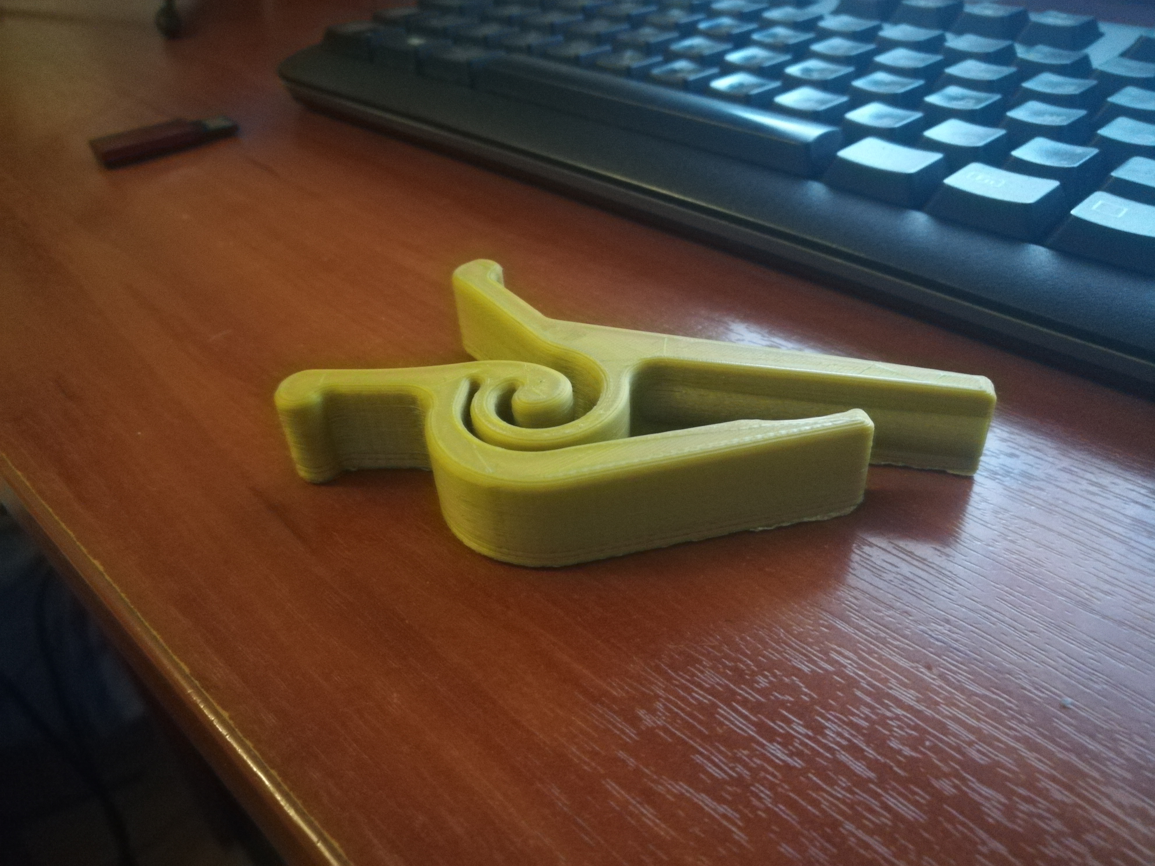

Пластик чей? Если ФДпласт - у меня в районе 205-210* он печатается.

Да, ФДпласт. На 190 нормальное допечатать, только начал не очень (как на фото видно), но до конца дошло нормально, без стуков и пропусков

ФДпласт любит погорячее, что АБС что ПЛА. На 180* он у тебя банально не успевал давиться, похоже.
