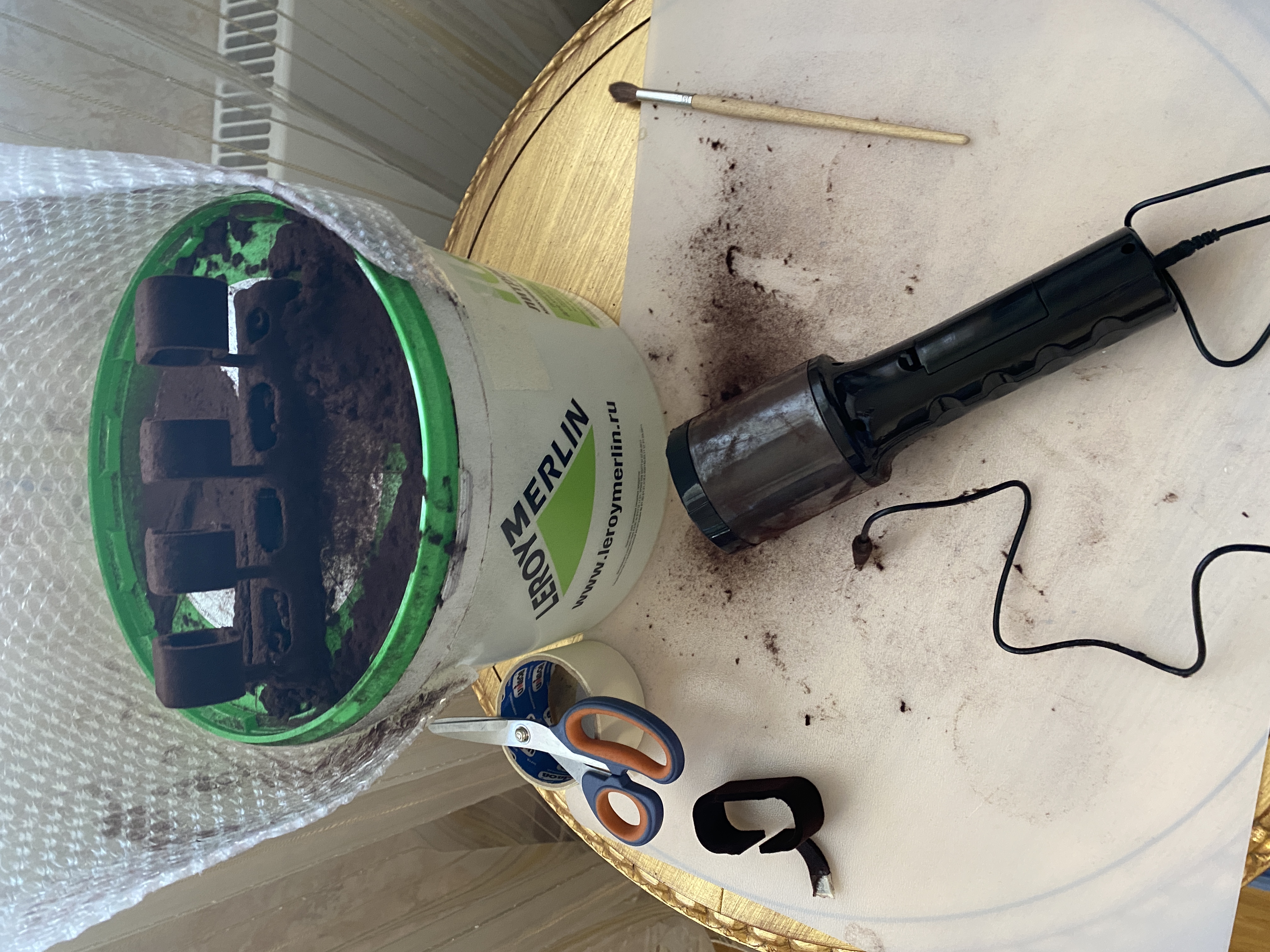

Флокатор куплен на али за 4к руб, всего 5кВ (50мА) от 9В (кроны), мощность 0,45Вт (хороший флокатор должен уметь работать 70кВ) Мощности крайне мало, поэтому флок летит, но хотелось бы мощнее. Поэтому сейчас заказал с алика генератор на 80кВ, работающий от 6В-12В (буду пробовать апгрейдить флокатор). Флок обычный (не швейцарский), клей Афа11. Предварительно грунтую Праймером.
06 сен 2021, 19:19
очень даже близок к идеалу
Это не так, есть проплешины (не нанес клей), есть вдавленный в клей флок (ибо я не понимал как можно не дотрагиваться до детали, когда ее разворачиваешь) - просто я сделал кадр, что б максимально этого не было видно :)

Спойлер Процесс

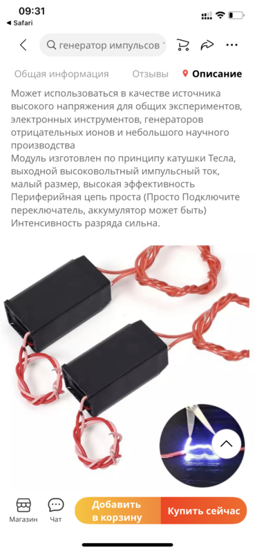

Подскажите, вот это правильный апгрейд я купил для флокатора?
Спойлер …генератора отрицательных ионов
Да кто-ж его знает? Подключите, попробуйте и расскажите нам, что получилось. Будем знать. :)
По описанию, вроде то, что нужно.

falcon86 писал(а):
11 сен 2021, 09:34
в описании у китайца:
1. Избегайте включения питания при отсутствии нагрузки. Перед включением необходимо отрегулировать соответствующее расстояние для высоковольтного терминала. Чем больше расстояние дуги, тем выше входное напряжение и емкость аккумулятора.
2. Запрещается превышать максимальное расстояние дуги. В противном случае энергия не может быть выделена из-за высокого давления, легко поврежденные модули.
3. Не может работать долго.
Так что вряд ли выживет. Хотя и заманчиво.

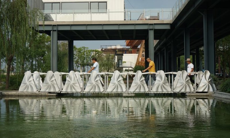

А китайцы вот мост напечатали :D https://integration24.ru/2021/07/07/v-k ... -printere/
Re: Что печатать на FDM-принтере?!
Непрочитанное сообщение Alex Post » 20 сен 2021, 19:23
Если честно, все эти "строительные 3д принтеры" не более чем роботизация работы каменщика-бетонщика. Строительство и так аддитивный процесс по своей сути. Всегда постройка состоит из мелких однородных фрагментов, скрепленных каким то образом. Исключение - пещера :) Так смысл этим кичиться и хвастаться? Так и скажите "мы заменили каменщика роботом, вот мы молодцы", а не " напечатали".
