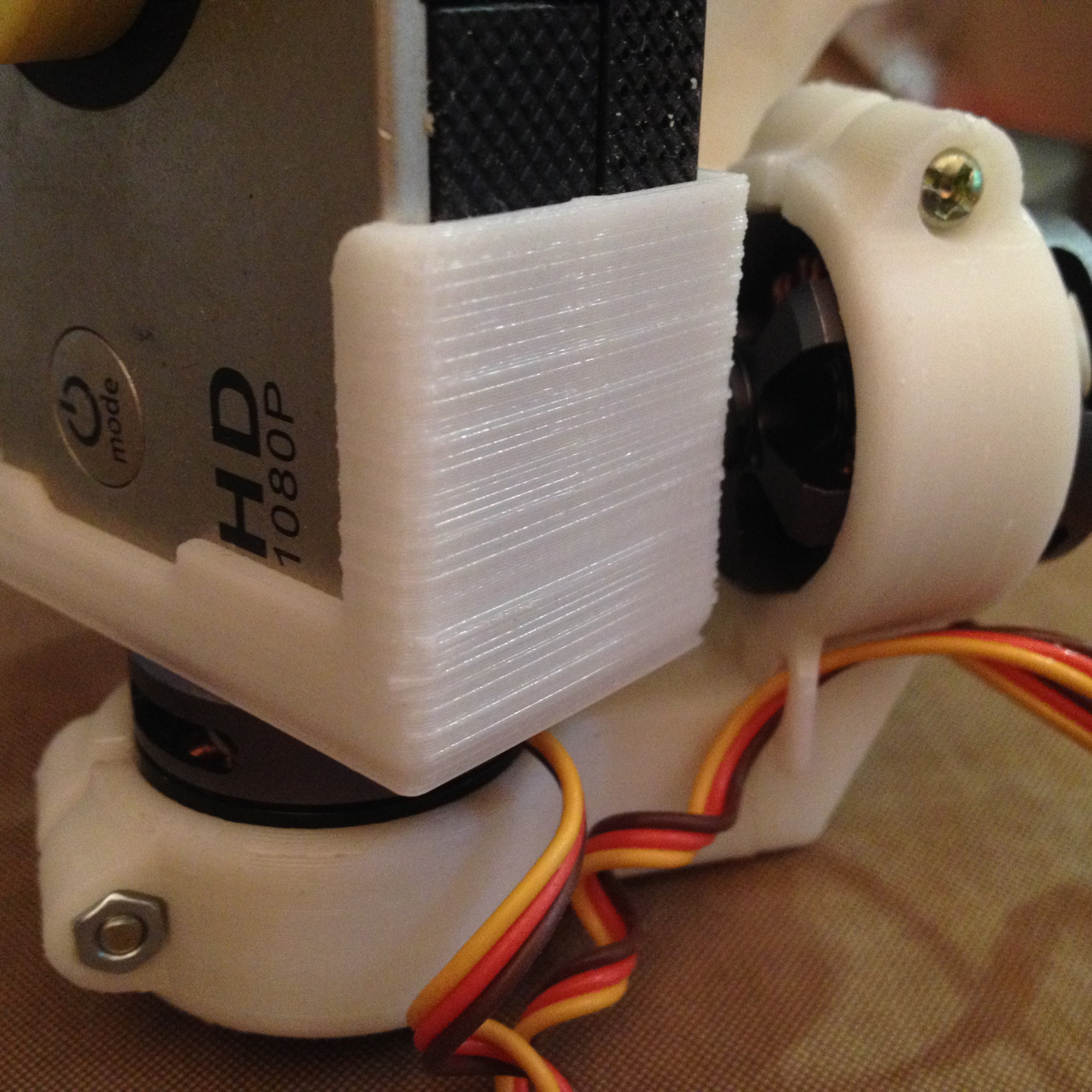

Настройка принтера не простая штука. Начел печатать корпус для обдува и стакнулся с двумя можно так сказать дефектами.
Первый это когда печатает квадрат на углу видно выход печати за границу прямоугольника и получается как бы выемка.
Я так понимаю что это из-за тяжести головки.
Второй дефект это когда печатает по периметру прямоугольника слои ровные. А когда следующий слой печатает, прохождение головки меняет траекторию и получается лесенка как-бы смещение слоя внутрь модели. Последующие слои ложатся ровно (значит нету смещения).На фото это видно и на ощупь.
Это явление не могу объяснить.
Подскажите как это происходит?

Вылазит по углам -можно уменьшить ускорение и проверить. Но первое - проверить натянуты ли ремни, не болтаются ли шпули на моторах и моторы (да, может быть, я сам как-то собирал не за раз и забыл прикрутить, потом подтягивал).
Далее настройки смотреть слайсера. А главное, почитать ветку, многие проблемы уже были и решались.

Кстати вот, не далее как вчера ночером.. Даже на прюше не видел такого, а тут вылезло. Боковые стенки как буд-то ось Z тормозила или так жутко пластик гулял по диаметру (а другие детали идеально относительно вышли). Не понятно. Бум пробовать и смотреть :)

romzes, ступеньки - это по видимому так называемый люфт. Посмотрите внимательно, они как раз на уровне резких изменений контуров детали. Не знаю от чего зависит.

Спасибо за помощь. Заменил рельсу по оси Х, трещала, когда ставил вроде ходила нормально. И шаговик бракованный попался с погнутой осью, когда в ручную начел быстро передвигать ось Х и увидел. Все это устранил. Вроде как бы и пропал дефект лесенки.

Да вот как раз задумался ревизию сделать. Странно, но детали что рядом на фото - ровные, а эту сейчас еще трижды печатал и везде, причём больше вначале, такой страх... Внутри почти незаметно. Я уж думал из-за расколбаса (два периметра и внутри заполнение), но слайсером сделал только из периметров и один фиг, даже еще хуже. Может из-за ретракта.. не понял пока, но "понравилось" :roll:
