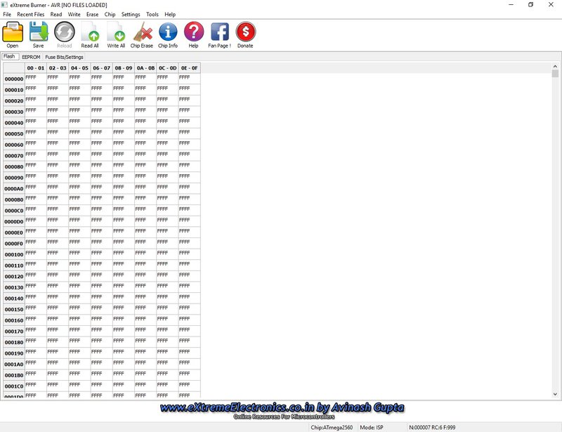

Присоединяюсь к вопросу о температуре стола: можно ли просто вытащить "родную" прошивку с помощью Ардуино IDE и изменив в ней параметры ограничения температуры стола, скажем до 150 градусов, сохранить обратно?AKDZG писал(а):Всё что можно вытащить из 3D принтера показывает Repetier. Остальное закодировано и можно вытащить только в бинарном формате, то есть в шестнадцатеричном виде и где там что не разобрать.
Задавайте любые вопросы, будем делиться опытом. Если нужно, то и прошивку поможем настроить.

Родную прошивку можно вытащить только программатором. Она будет в виде бинарного файла, то есть монолит из шестнадцатеричных символов. Теоретически в нём можно найти место, где задана эта температура, только мне это напоминает фильм "Хакеры". А ведь намного проще настроить новую прошивку под свой принтер, а не искать значение слова "реверсинжениринг"

Если РЕАЛЬНО надо узнать изменения, то можно слить прошивку... внести изменения... и эти изменения найти в прошивке... даже сам софт это поддерживает...
к примеру вот... или есть более продвинутые программаторы со своим софтом и программатором... например... ChipProg... у меня именно такой, но еще LPT версия... установлен на другом компе... т.к. Х64 не поддерживает увы, но все более свежие версии все нормально работают...
Все можно сделать при желании... найти изменение... выяснить шаг... и потом опытным путем подобрать... скачать прошивку и убедиться в правильности... да... геморно... но можно... !!!...
