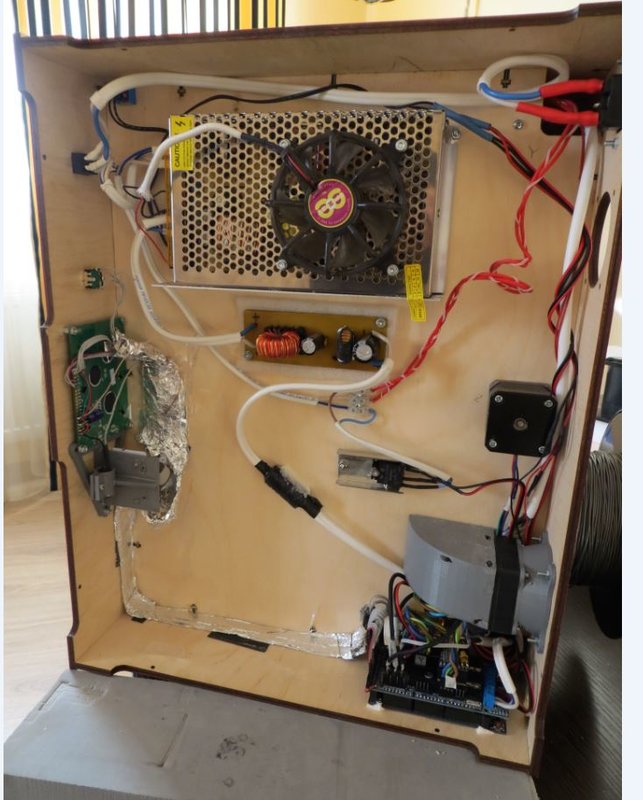

Всем привет. Собрал наконец свой 3d-sprinter 233. В целом сборка прошла без эксцессов если внимательно читать инструкцию по сборке )). Но есть проблемка с LCD экраном RAMPS 1604. При включение может все нормально показываться, а при проведении каких-либо манипуляций с принтером может начать показывать всякие каракули нечитаемые, либо может просто светится не отображая вообще ничего. Что именно вызывает такое поведения не понятно. RAMPS модифицирован по второму варианту из инструкции с регулятором. Подскажите куда копать и что проверить. Спасибо
Проверьте шлейф до экрана. Помогают дополнительные кондеры на питание со стороны экрана и экранировка шлейфа. Также питание от блока БП - дополнительно отфильтровать - повесить ферриты на провод - от высоко частотных помех БП.
Экранировка шлейфа и дополнительный фильтр в проводе питания. У меня всё это не от хорошей жизни. Проверьте сетевой провод. И штекерное гнездо входа - может не хватает мощности по току во входной линии БП или где то плохой контакт.
А также может глючить прошивка - MK4due - очень глючная прошивка, постоянно у меня висла посреди печати. Перешёл на Марлин 2.0 и вздохнул с облегчением.

У меня тоже кракозябры на экране появлялмсь. Обмотал шлейфы фольгой, про проблему забыл

всем спасибо. повертел кабели от экрана разными концами. вроде пока не проявляется
