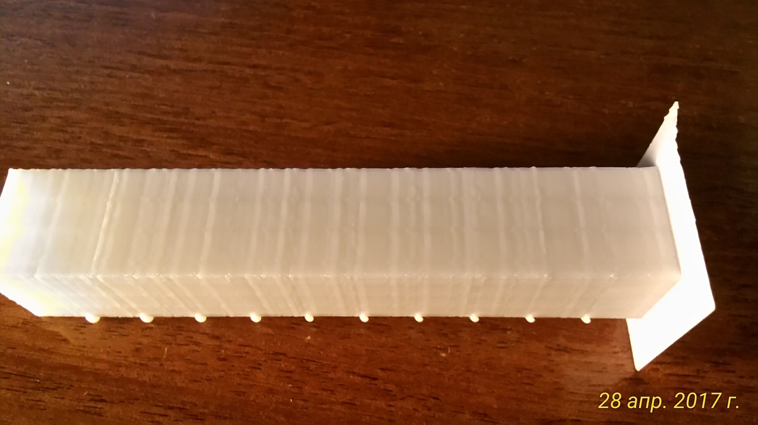

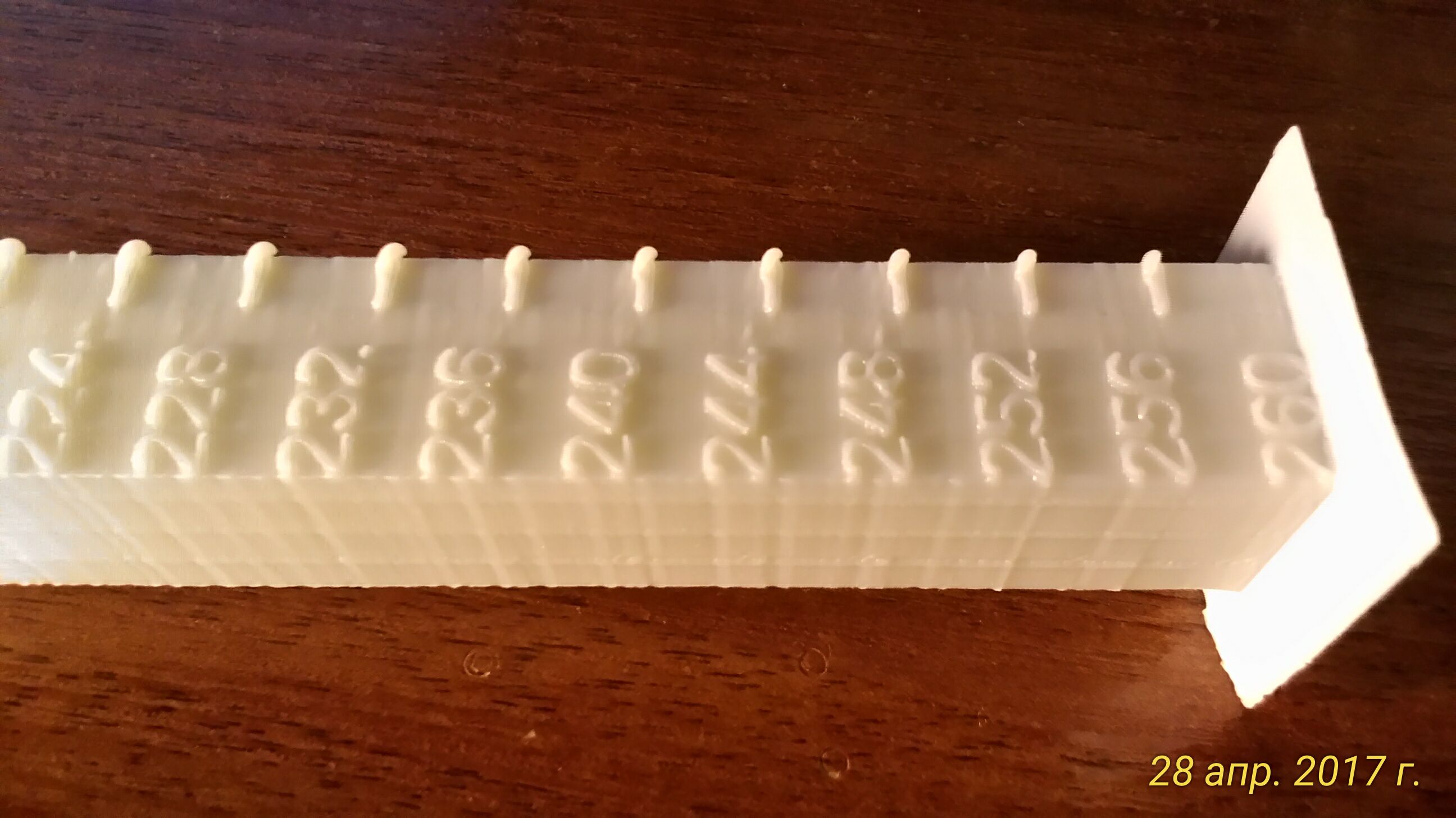

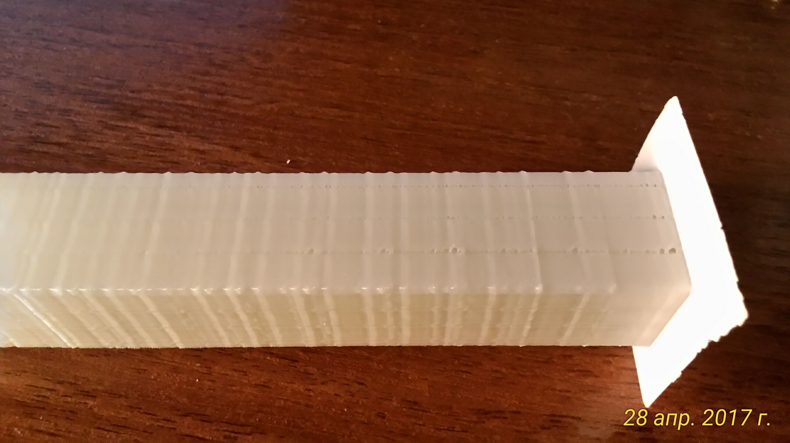

Распечатал башеньку с разной температурой. Нифига не понятно, разница в 40 градусов, а разница в печати -?
