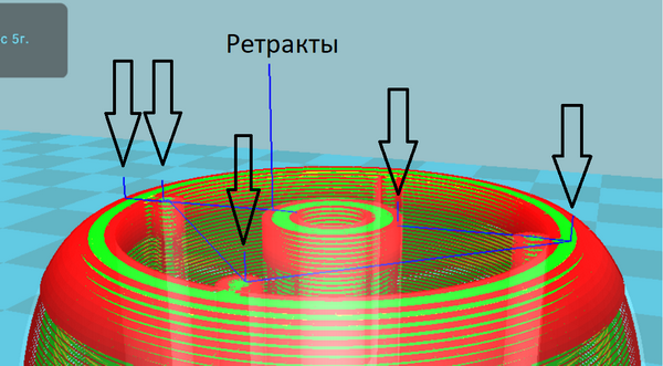

Непрочитанное сообщение Alex Post » 01 мар 2019, 09:33
koluna писал(а): ↑
01 мар 2019, 07:47
Кстати, в слайсерах ретракты можно как-нибудь увидеть?
Ну как бы да :) Только нужно знать, как они обозначаются :) В Куре - вот так:

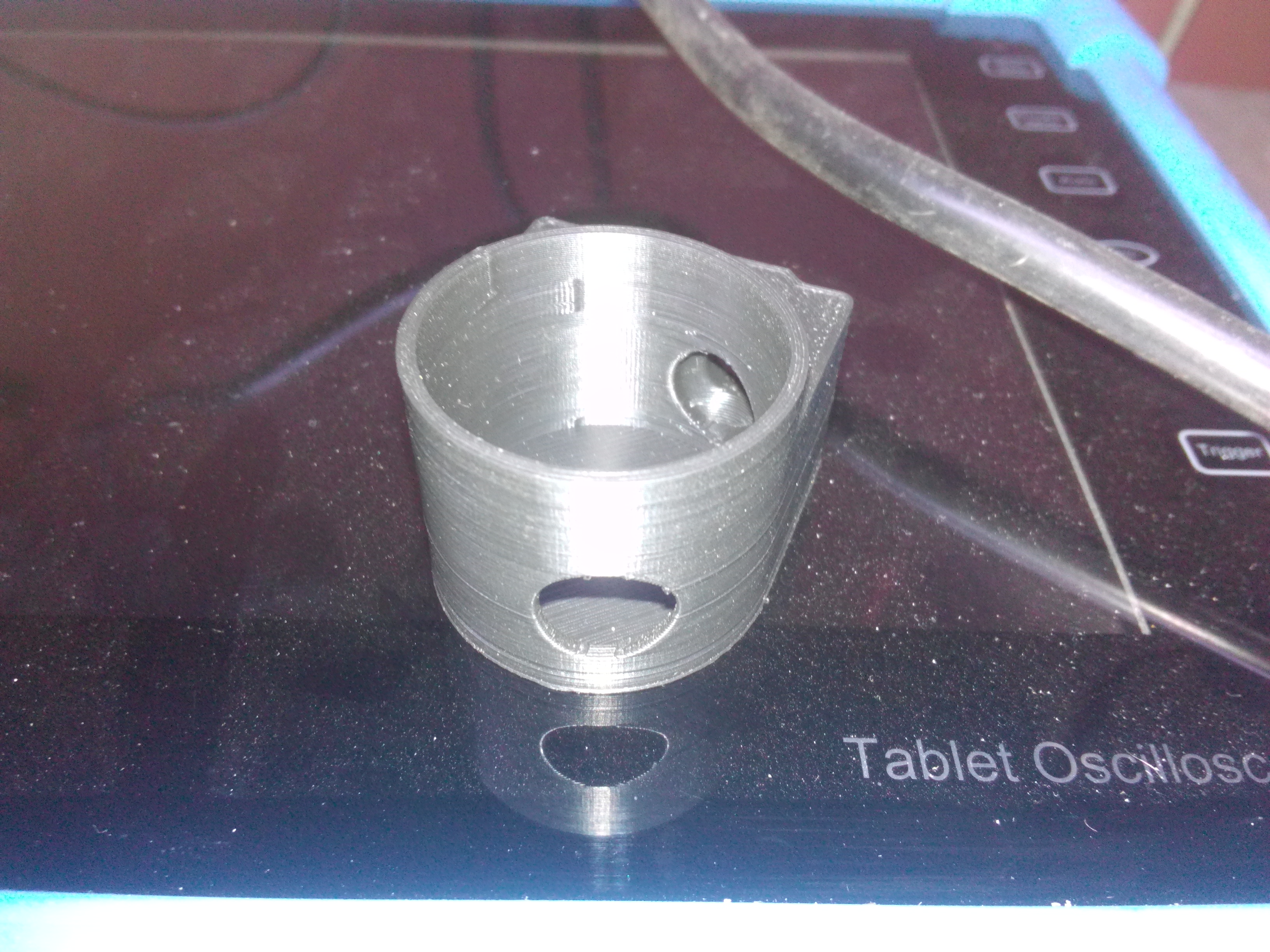

Непрочитанное сообщение dark184 » 03 мар 2019, 11:17

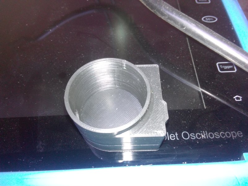

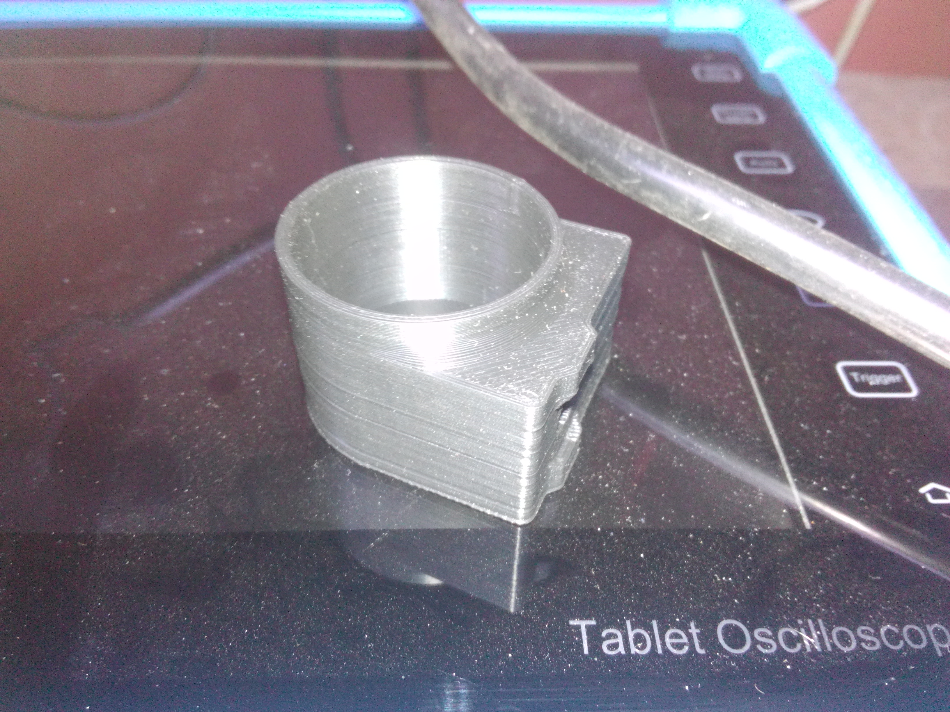

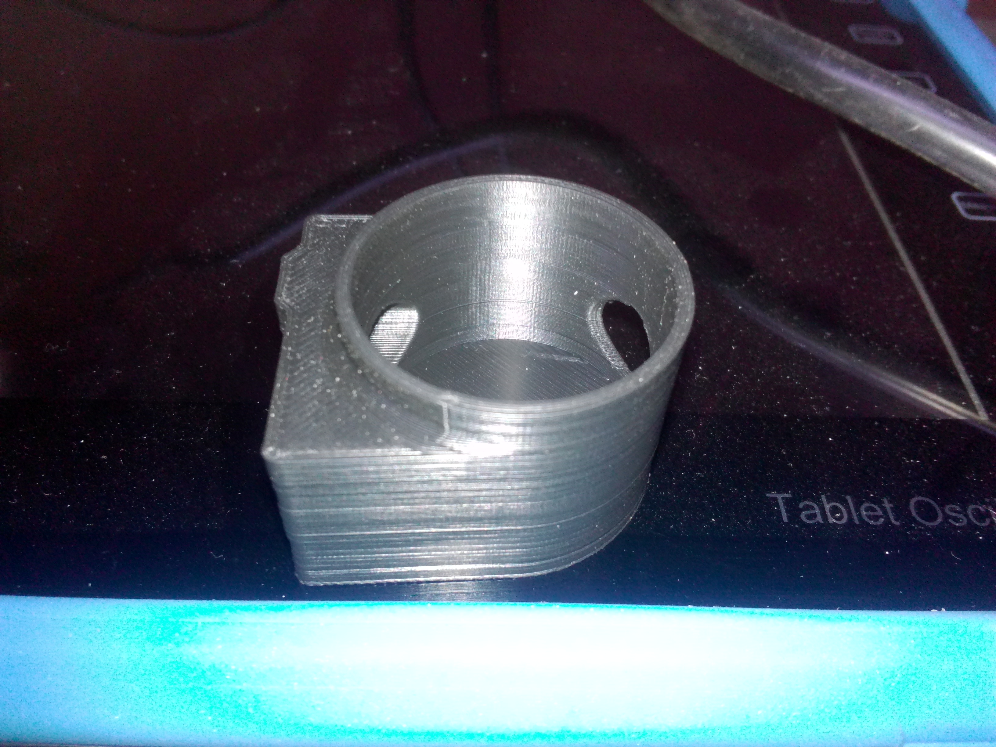

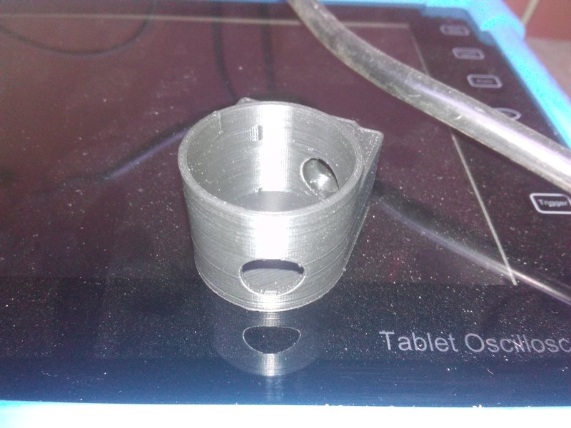

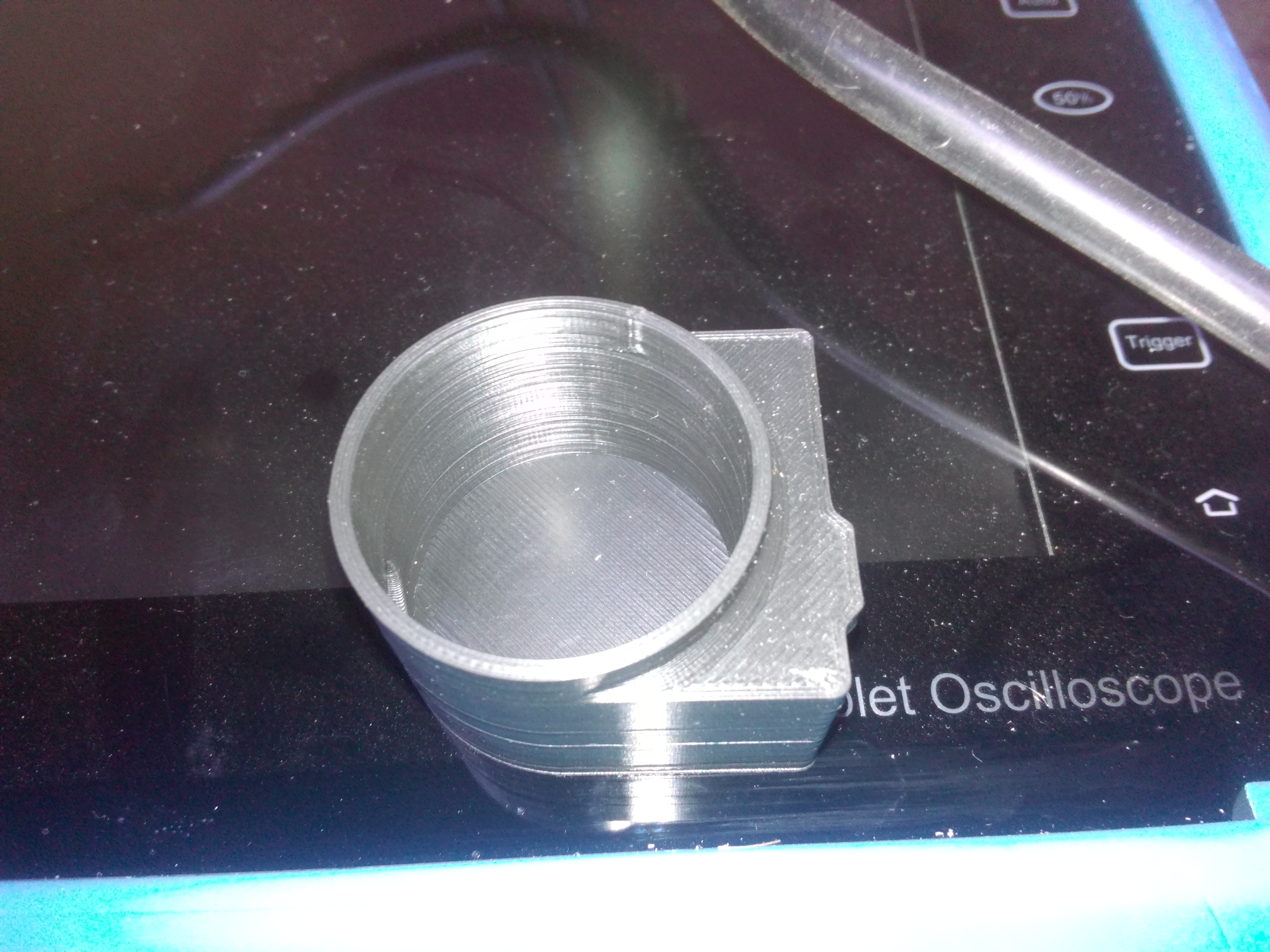

Всем привет. Буквально вчера попробовал печатать ABS пластиком. Раньше его как то обходил стороной из за его сильной усадки, как выяснилось очень и очень зря. В принципе очень понравилось, печатал вчера одну большую деталь, корпус для УФ лампы. Да, усадка у него большая, края отошли слегка, но в принципе ничего критичного, корпус получился отличный.
Для теста распечатал еще один держатель для клея(тем более для второго принтера я его еще не печатал, но по первому принтеру оказалось очень удобно им пользоваться), деталь небольшая, поэтому проблем с усадкой не обнаружилось. Что больше всего поразило, так это то, с какой легкостью этим пластиком можно печатать даже большие свесы без поддержек, ни намека на загибы нет, не надо даже обдува. Добиться такого на том же PLA даже с обдувом очень сложно, а тут с легкостью и с первого раза.
В принципе для себя увидел только два недостатка ABS пластика, это высокая усадка, что критично для больших деталей, и второе, ну очень легко обрабатывается, я бы даже сказал слишком легко. Для печати небольших деталей просто идеален. В принципе можно отметить еще один недостаток ABS, жесткость конечно маловата по сравнению с PLA, но это скорее не недостаток, а просто свойство данного пластика. Так что записывать в недостатки или достоинства я бы не стал.
А теперь вопрос, который у меня назревал уже очень давно, причем на всех пластиках, не только на ABS. На фото видны горизонтальные полосы, я специально снимал так, чтобы их было видно. Поначалу я думал это косяк в механике, но со временем стал замечать, что эти полосы повторяются практически один в один, что на первом, что на втором принтере и на любом пластике. Такой же держатель распечатан на другом принтере и из PLA пластика, полосы повторяются наверное даже слой в слой. Подбирал ретракт, на фото видны "швы" на переходе от слоя к слою где ретракты, из за качества фото их видно плохо, в натуре я скажу так, эти швы на ощупь практически не чувствуются, так что судя по всему здесь практически все идеально. Но вот горизонтальные полосы победить не удается. Причем заметил, если распечатать эту же деталь без боковых отверстий и выступов, полосы уходят. Я не имею ввиду те полосы, которые видны на местах стыков слоев, от них никуда не уйти, на фото явно видны более отчетливые полосы, причем они всегда образуются после боковых отверстий(либо если на боковой поверхности есть выступы, как на втором фото), если смотреть по ходу движения сопла. Т.е. на слоях из за бокового отверстия есть разрыв и в строго определенный момент появляются эти полосы. Возможно ли с ними бороться? Слайсер использую Slic3r. Переход на другие слайсеры не рассматриваю, т.к. неоднократно пытался перейти, лучшего для себя еще ничего не нашел, как по качеству слайсинга, так и по юзабельности. Таже кура периодически и с завидной регулярностью ведет себя очень неадекватно при слайсинге, отчего внешний вид детали может серьезно пострадать.
На мелкую дробь на стенках внимания не заострять, это результат усиленного охлаждения радиатора хотэнда и некачественных китайских вентиляторов, которые нифига не отбалансированы и создают хорошую вибрацию. Скорость печати 100 мм/с. Хотя в данной детали такая скорость не достигается, т.к. деталь относительно маленькая, принтер тупо не успевает разогнаться.
Непрочитанное сообщение Shaman » 03 мар 2019, 14:41
ИМХО причины очевидны - эти полосы появляются при смене режима печати.
Под сменой режима я имею ввиду следующее - к примеру печатается полый цилиндр с отверстием сбоку. Пока печать не дошла до отверстия слайсер просто нарезает деталь круги, головка ходит по кругу и все повторяется до тех пор, пока печать не доходит до отверстия. Тут происходит смена режима печати - головка теперь не может ходить по кругу, траектория у нее совсем другая, время печати слоя меняется и поэтому (и полагаю не только поэтому, но это лежит на поверхности) появляются полосы. От слайсера вобщем то и не зависит, так будет на любом слайсере.
Если вы повертите деталь в руках, то наверняка увидите, что полосы совпадают с появлением или закрытием отверстий, или изменением площади печати в сечении печати.
Непрочитанное сообщение dark184 » 03 мар 2019, 14:52
Shaman писал(а): ↑
03 мар 2019, 14:41
Ну как бы я это понимаю. Вопрос в том, возможно ли от этого избавиться? Кура эти моменты отрабатывает вообще из рук вон плохо, slic3r более корректно, но окончательно избавиться не получается.
