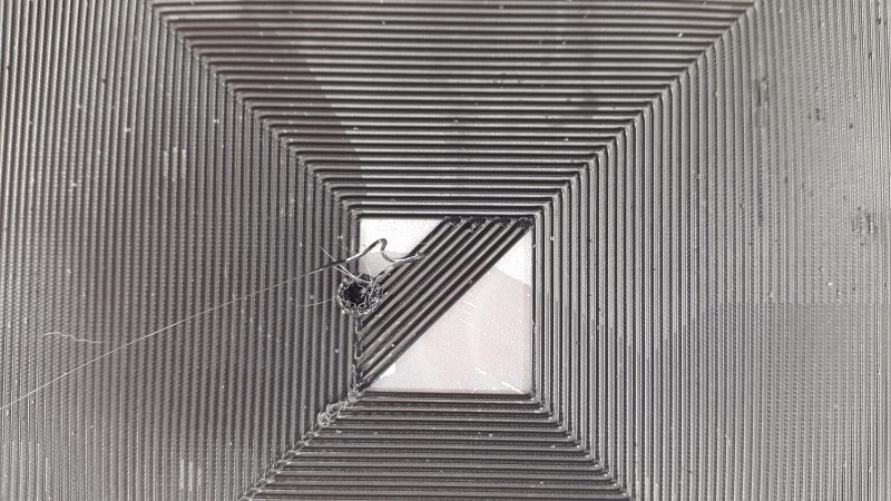

Это понятно, меня не размер волнует, а наклон круга :roll:

Непрочитанное сообщение Alex Post » 06 июн 2017, 17:16
Revenger писал(а): ↑
06 июн 2017, 16:52
А диагонали в квадрате ровные? Если нет - то это в полный рост проблема Х-ботов: недостаточная жесткость рамы... Вопрос, из-за чего?
Это не жёсткость, а просто кривая установка Х-балки (НЕперпендикулярно Y-рельсам). Или бывает так, что Y-рельсы кривовато стоят. В общем это проблема не жёсткости, а самой геометрии кинематики принтера. Если Н у бота кривая, то он и печатает криво. :)
Непрочитанное сообщение Alex Post » 06 июн 2017, 18:06
Жесткость тоже играет. У Х-бота тянет всего один ремень, и если в соединении Х балки и У кареток нет жесткости - он пытается "выпрямить" этот угол, и балка идет немного наперекос. У КореХУ тянут два ремня и компенсируют этот перекос. Именно поэтому КореХУ проще сделать из г..на и палок. На робофоруме боролся один товарищ с овалами на Х-боте на профилях. Победил только засинхронизировав правую и левую каретки У через дополнительные ремни. Очень не хотел полпринтера под КореХУ перепечатывать. В этом смысле рельсы, прикрученные к жесткой фанерине дают хороший задел :)

Непрочитанное сообщение Revenger » 06 июн 2017, 20:08
06 июн 2017, 17:16
Сегодня проверю.. Я тут подумал, что зря я не прикрутил нижнюю часть с рельсами к верхней части (который квадратом сверху).. Может в этом дело. :roll: Руками попробовал по диагонали деформировать корпус - поддаётся. Возможно надо их проклеить как я делал на предыдущем. А тут чота пропустил этот момент.
Балка Х к рельсам идеально перпендикулярно. Обе каретки касаются спереди и сзади в конечных положениях стенок этого квадрата чётко одинаково.

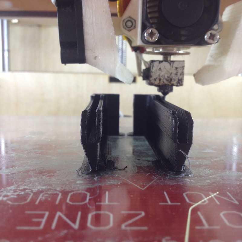

Непрочитанное сообщение kasper » 14 июн 2017, 14:11
в чем проблема не плотности слоев?
H-BOT , 0,4 соплоо , слой 0,2. абс

Непрочитанное сообщение Revenger » 14 июн 2017, 14:16
1. не настроена высота сопла от стола 2. не откалиброван экструдер

Непрочитанное сообщение kasper » 14 июн 2017, 14:38
починил))) подсказали, что ширина экструзии большая) теперь норм все.

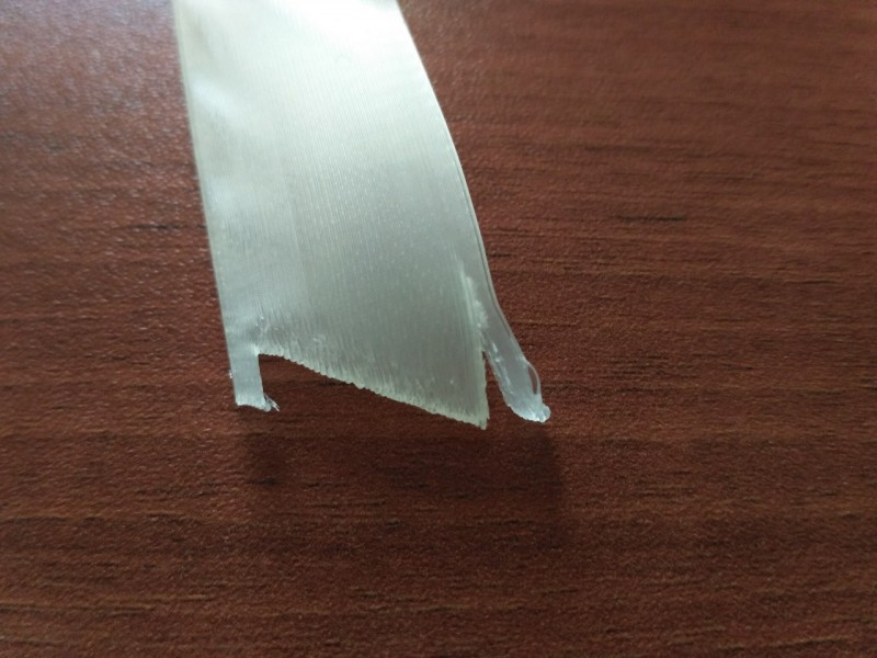

Непрочитанное сообщение ConstantinS » 28 июн 2017, 10:02
натуральный ПЛА от ФД пласт. Температура стола 60, хотенда 180, загибается край, явно перегрев. Обдув 100%. Что еще поменять не знаю...

Непрочитанное сообщение VolandZel » 28 июн 2017, 10:55
ConstantinS писал(а): ↑
28 июн 2017, 10:02
Либо обдув более эффективный нужен, либо печатать несколько деталей сразу, либо скорость снижать
Непрочитанное сообщение Alex Post » 28 июн 2017, 11:06
Сделать обдув 200% - дуть двумя вентилчторами с двух сторон. С ПЛА много обдува не бывает...
