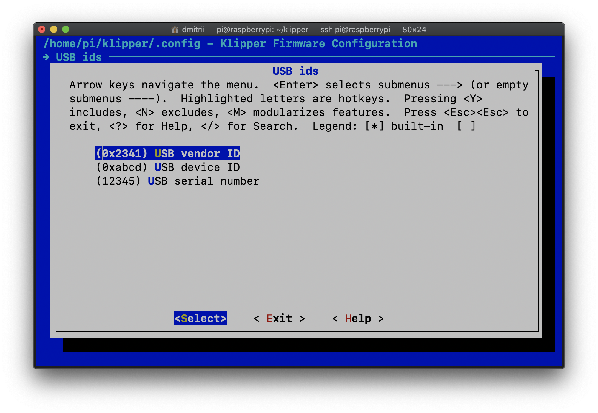

видимо я не сталкивался из-за того, что у меня был полный клон меги. То есть не на ch340. Компом она определялась как положено.
Для SKR как я понял можно самостоятельно задать параметры юсб.
