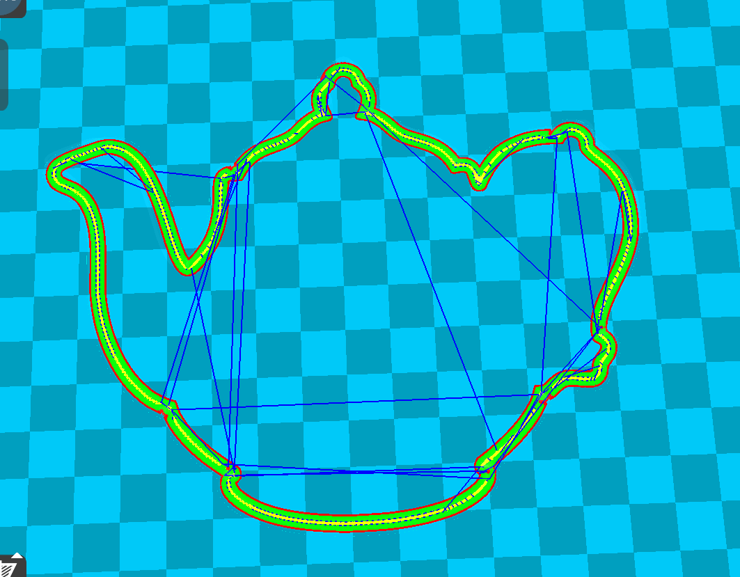

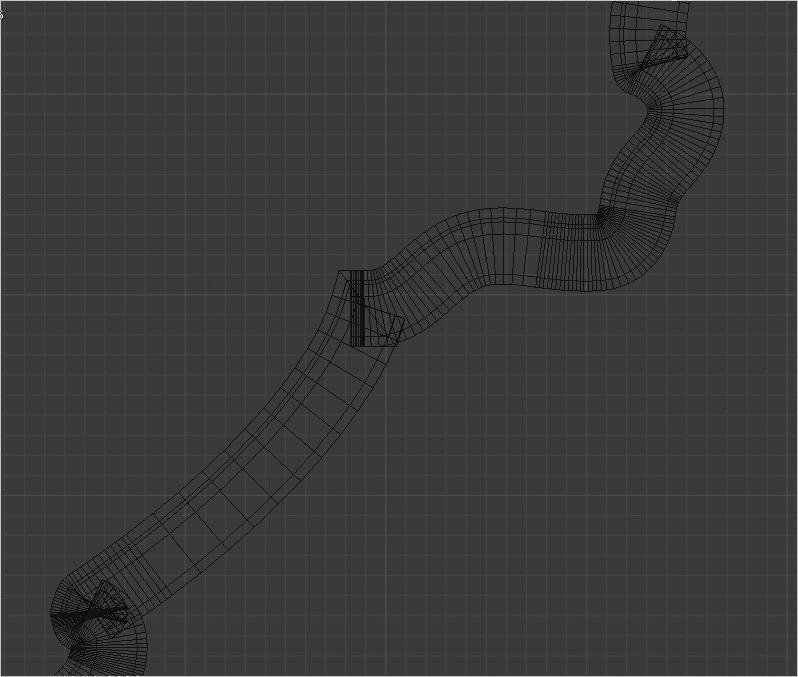

Непрочитанное сообщение koluna » 18 ноя 2019, 15:36
dark184 писал(а): ↑
18 ноя 2019, 15:29
Что то мне подсказывает у тебя самопересечения, но это не факт.
Ну таки я про это и говорю "самопересечения"! Блинтв, буквы уже пропускаю...
Вот еще три штука...
В общем, ни профиль, ни путь по которому профиль тянется изменять нельзя. Надо как-то по-другому...
Непрочитанное сообщение dark184 » 18 ноя 2019, 15:58
koluna писал(а): ↑
18 ноя 2019, 15:36
Не, это не самопересечения :) Это походу блендер не умеет толком экспортировать в STL такие модели :lol:
Предлагаю попробовать отслайсить для начала в другом слайсере, а не куре. НО! STL это тупо набор треугольников по поверхности модели, все. Полагаю твой блендер просто тупо криво экспортирует такие модели, вот кура и не понимает. Может другие поймут.
Еще можно поискать другой способ построения модели, либо возможно в блендере есть опция вытяжки, ну типа что то вроде "твердое тело", возможно "оболочка" или что то вроде, но тогда придется заполнять модель чем то... В любом случае даже в блендере я думаю такое тело можно построить десятками способов.
Может быть есть способ преобразовать модель еще во что то?
Выложи еще STL, хоть глянуть на него как он получается у тебя.

Непрочитанное сообщение koluna » 18 ноя 2019, 18:30
Ну да, она самая :)
Я до этого скрины прикладывал - там самопересечения (или как их там назвать)... в общем, снаружи все ок, а внутри (когда включаешь режим прозрачности/сетки) видно наложение. Причем проблема именно при слайсинге возникает: как бы червоточины в периметрах наружных, ну и островки с периметрами внутри заполнения...

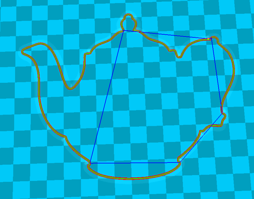

Непрочитанное сообщение Alex Post » 18 ноя 2019, 21:23
15-я Кура совершенно спокойно схавала твой стл. Так то на превьюшке видно, что полигоны пересекаются, но слайсинг вполне себе корректный. Максимум что выглядит не очень - это "зазубрины" в нижних слоях на месте стыков:
А выше вообще все красиво:
Непрочитанное сообщение koluna » 18 ноя 2019, 22:16
18 ноя 2019, 21:23
Таки я знаю, ей и работаю... с этим проблем нет... не пойму почему другие слайсеры не открывают... вот в чем вопрос. Второй.
А первый вопрос - искажения, но тут скорее Блендер виноват, чем Кура... Она кое-как отслайсила, печатаю. Но хочу, чтобы модели были корректными...
