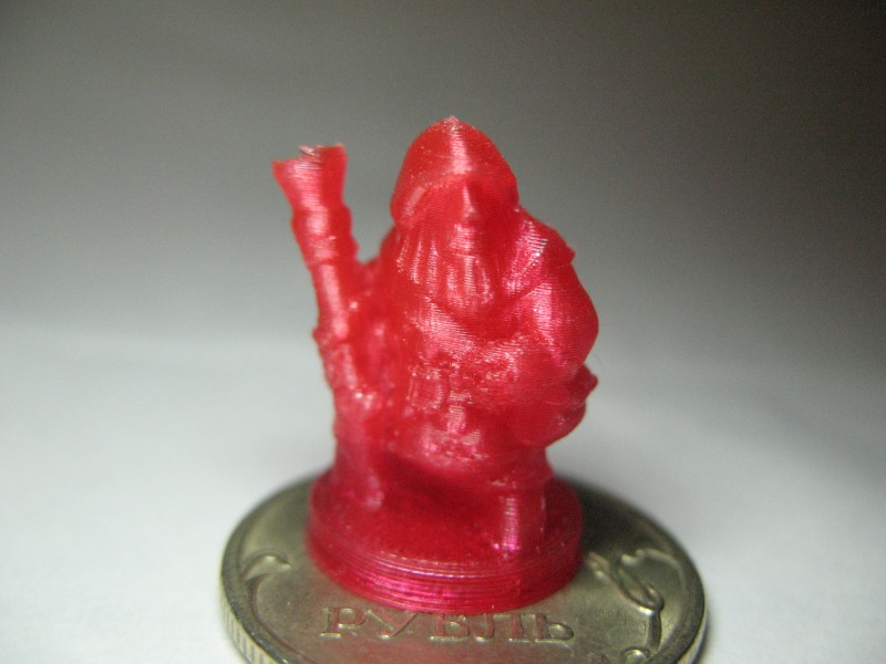

Кстати, Lenivo, можно ссылку на него? Тоже напечатаю, для сравнения.
Модель " DwarvenGunner" - в самом низу где-то.
https://www.thingiverse.com/thing:997635/#files
Вот тут она же , но как то криво.
https://www.yobi3d.com/ru/q/3D-%D0%BC%D ... rvenGunner

Мелковат... 1 к 1 печатал? Слой?
Re: Реализация 32 бит на RAMPS
Непрочитанное сообщение 3D-SPrinter » 07 ноя 2017, 18:13
07 ноя 2017, 18:07
Мелковат...
В общем да, это не для FDM модель. Если печатать, то только слоем 0,1 есть смысл. Из АБС с обдувом более-менее получится. Из ПЛА не будет успевать остыть и расплывётся.

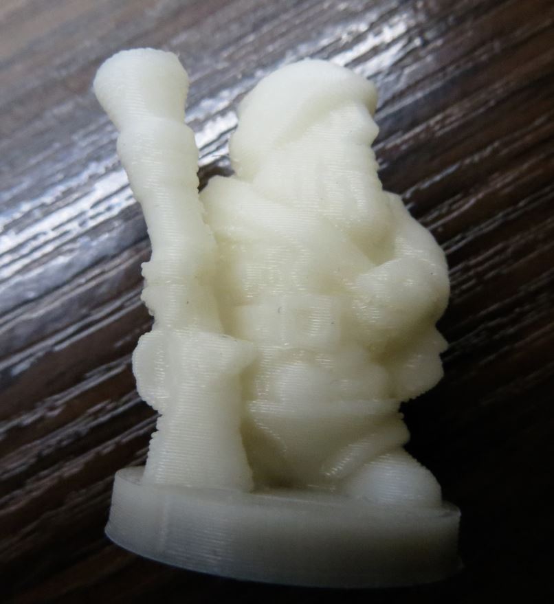

У меня вот так получается

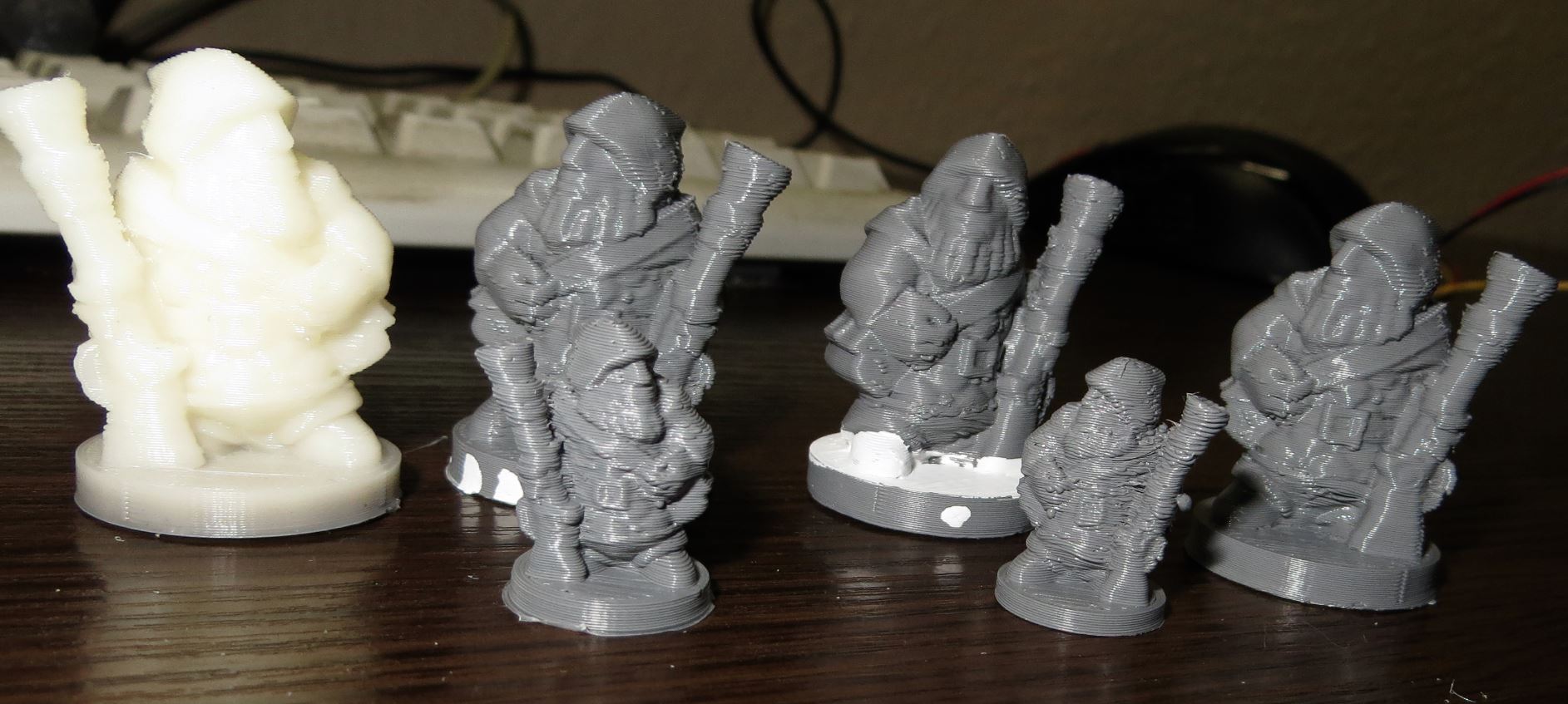

Нормально. Можно сказать даже очень хорошо.
Но подробностей не видно - поэтому на белом плохо тестировать.
Я Печатал модели и 1:1 , с увеличением в 2 раза.
Фото выкладывал. Вот общее фото с разными этапами настройки принтера. В принципе, и по фото виден прогресс в настройках. Белый воин напечатан лучше всего, но детали плохо различимы, поэтому стал печатать для теста серым пластиком.
Белый воин 1.JPG (67.24 КБ) 4715 просмотров

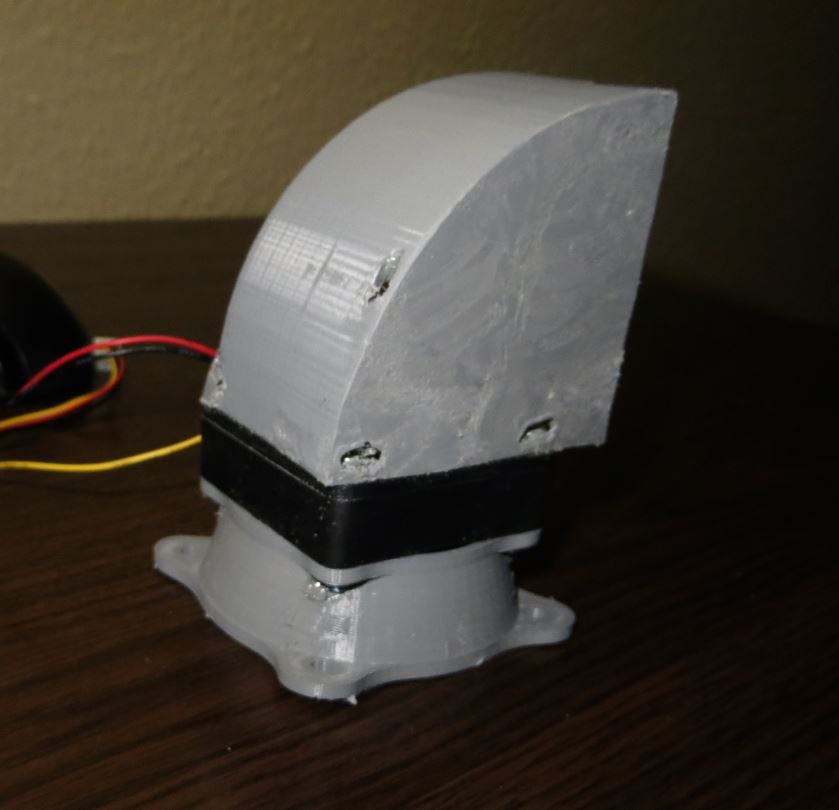

Обдув платы напечатал , взял модель воздуховода из темы по тюнингу СПринтера и слегка уменьшил. Потом попортил , чтоб головки винтов можно было закрутить.
Обдув платы.JPG (47.92 КБ) 4715 просмотров
Печатал без поддержек. Половину загнутого воздуховода напечатал на 180 мм/сек, а потом китайский подшипник в натягивающем ролике пару раз "стуканул" - что то я забеспокоился и сразу скорость до 100 мм/снизил. И без проблем допечатал. Короче буду печатать пока на рекомендованных 100 мм/сек - как-то спокойней.
Интересно кто-нибудь пробовал заменить китайские подшипники на наши в зубчатых роликах? Я конечно их купил с запасом -десяток штук, но они все одного качества.

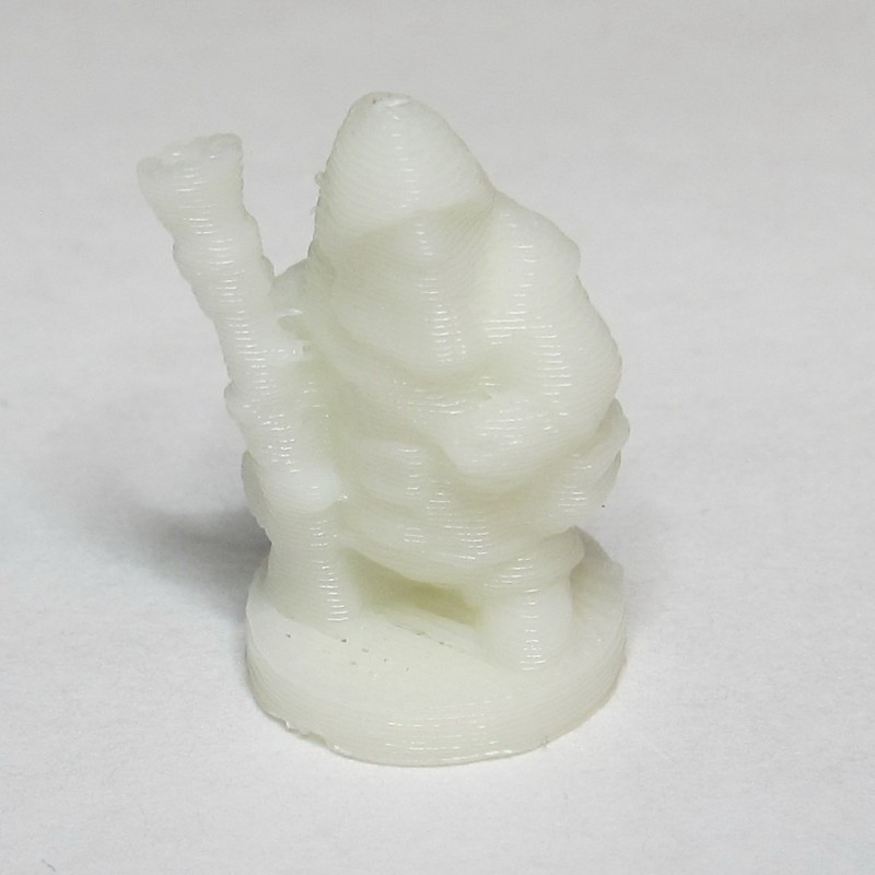

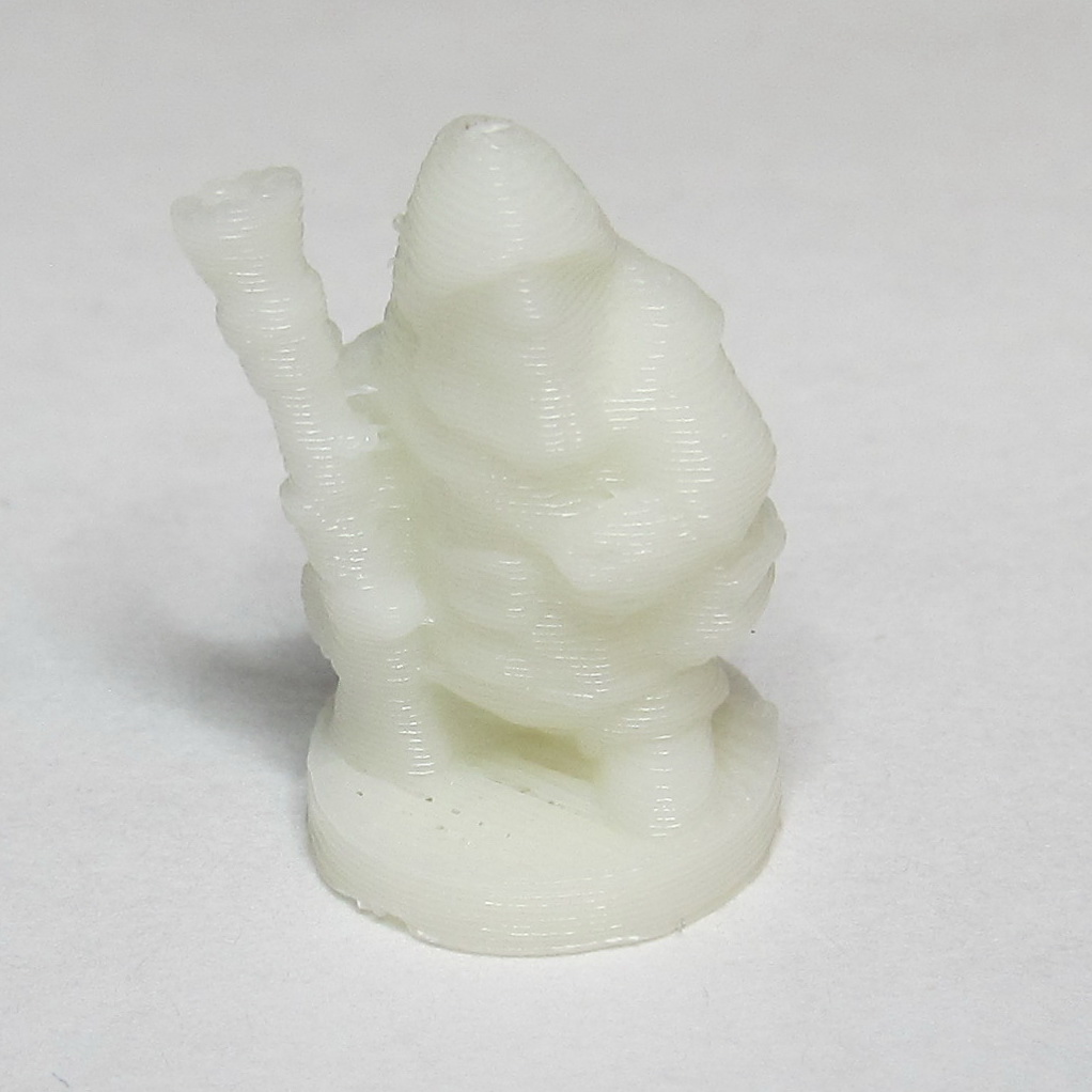

А вот и моя пиписька ;) размер 1 к 1, слой 0.16. 2х еще печатается.
Сорри за качество, снимал прям на столе (поскольку большая еще не допечаталась), а там из подсветки только светодиодная лента.

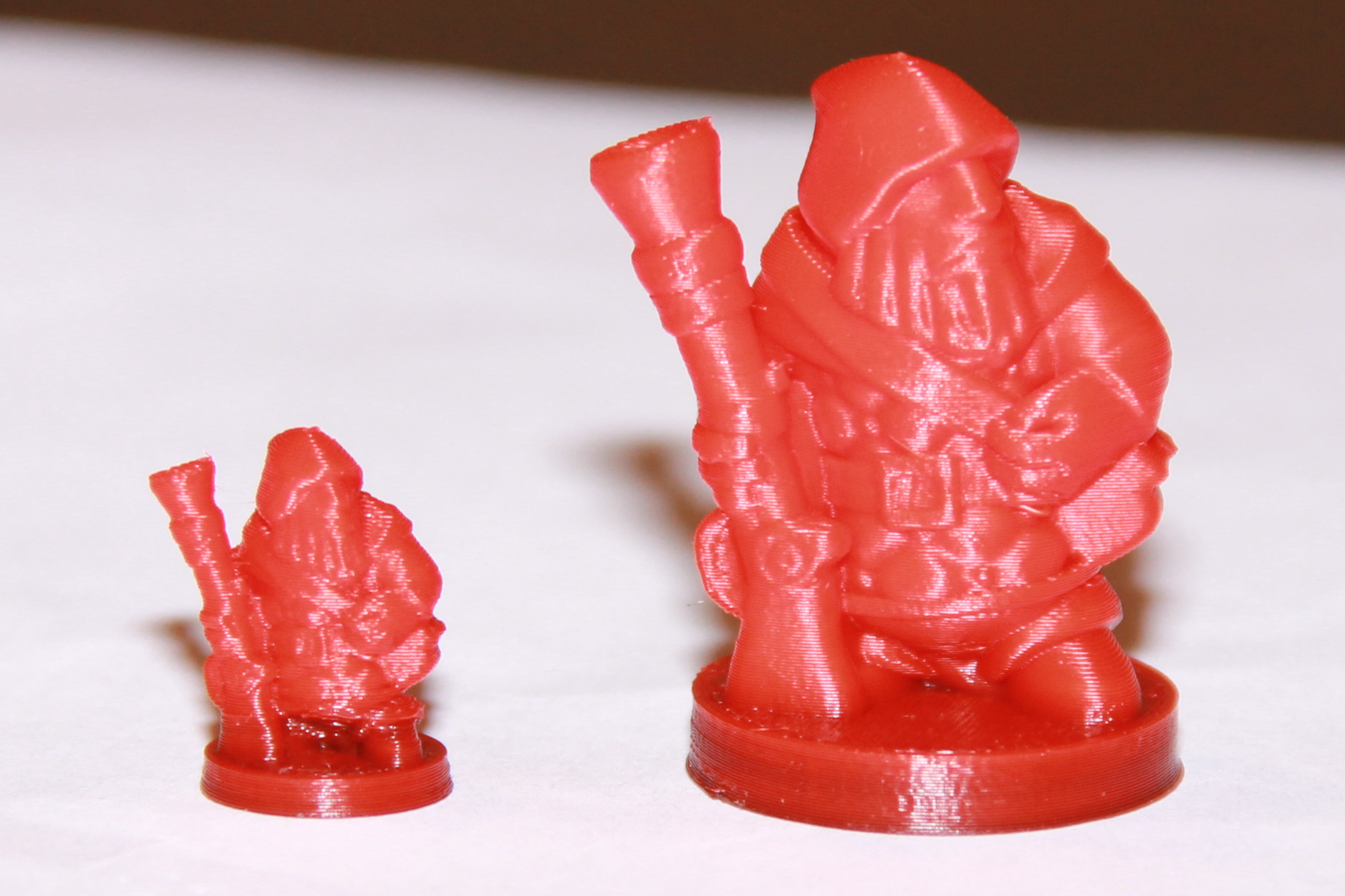

Прошу любить и жаловать: исходная модель и в два раза увеличенная. Слой 0.16мм
Непрочитанное сообщение 3D-SPrinter » 07 ноя 2017, 22:32
07 ноя 2017, 22:27
Ну вот это уже для FDM размерчик. :)

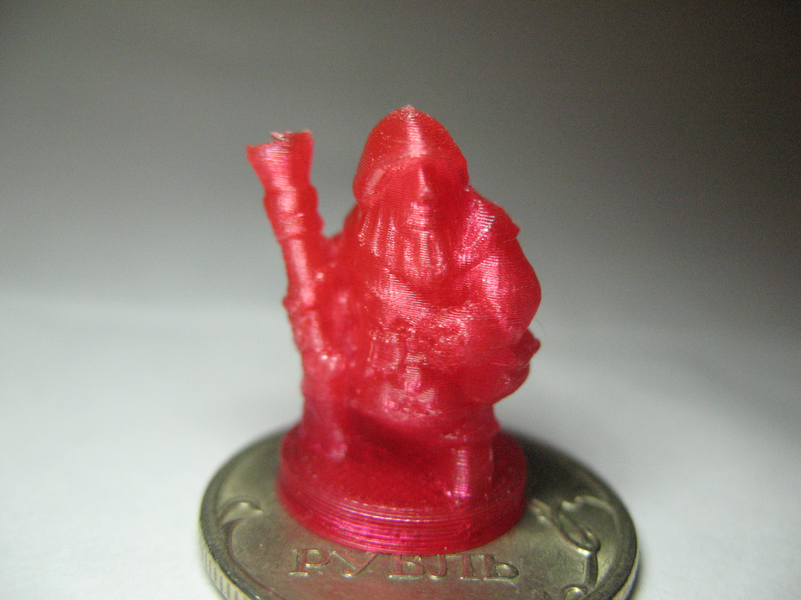

Diffid
Сообщения: 88
Благодарил (а): 9 раз
Непрочитанное сообщение Diffid » 07 ноя 2017, 22:42

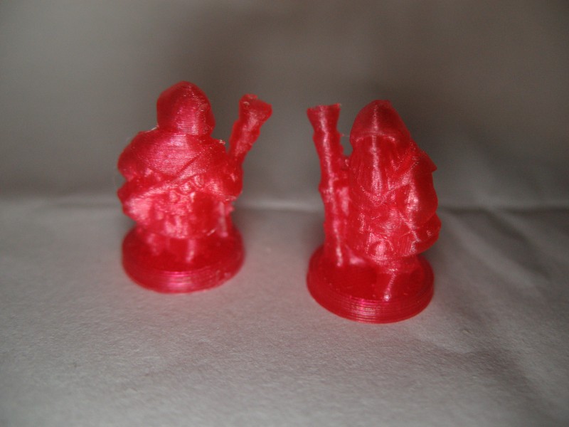

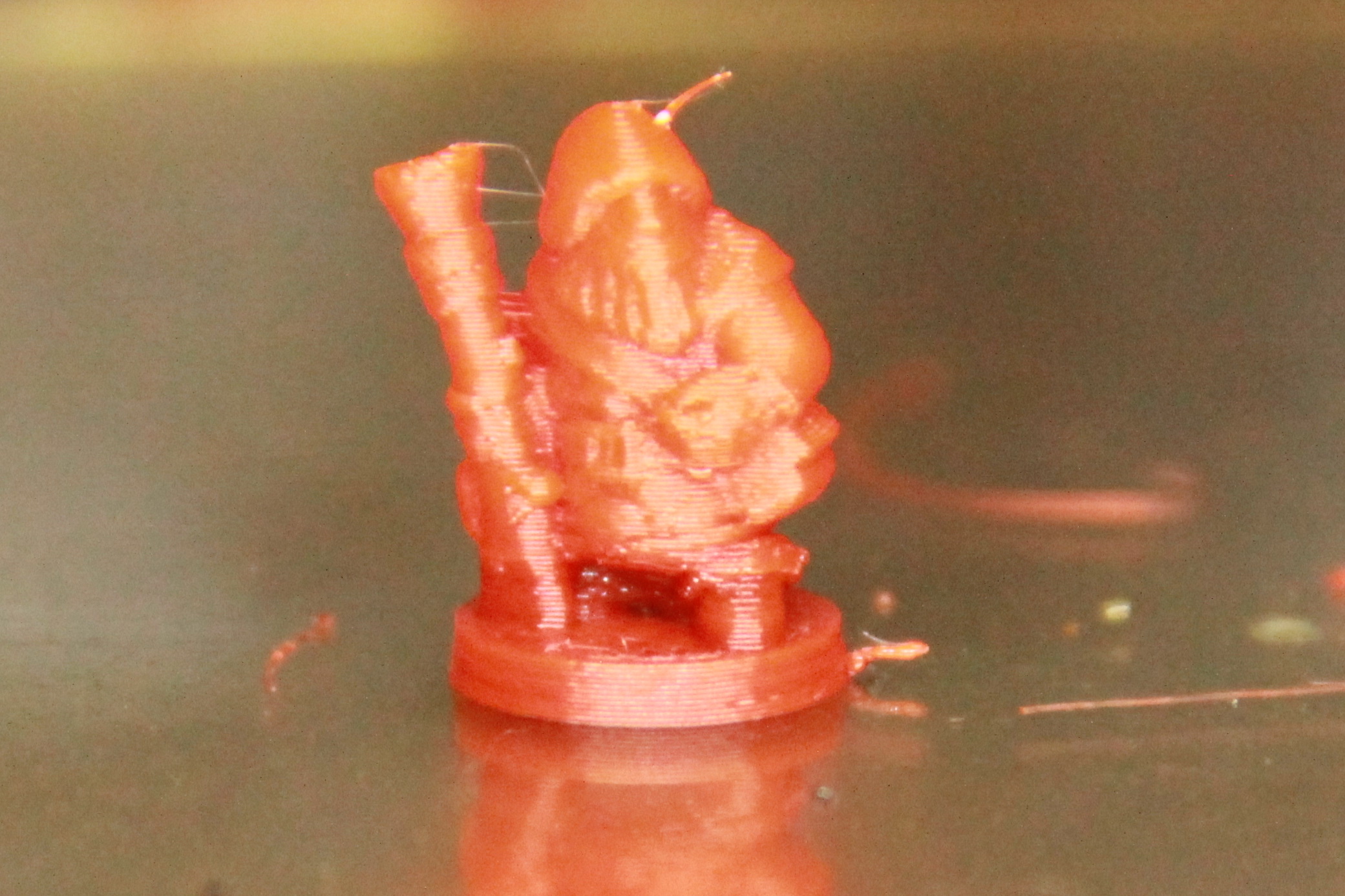

0.1, ретракт не настроен :D (8 бит)
Непрочитанное сообщение Alex Post » 08 ноя 2017, 07:00
Ну я бы не сказал, что с ретрактом какие то проблемы. Очень неплохо. Пластик интересный, полупрозрачный, что за он?
Diffid
Сообщения: 88
Непрочитанное сообщение Diffid » 08 ноя 2017, 10:07
Плохо видно, на пальцах особенно сопливо. Пластик SBS от bestfilament.

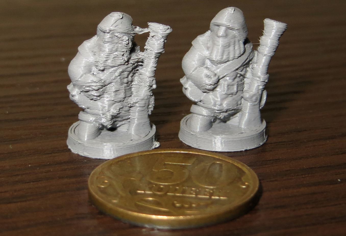

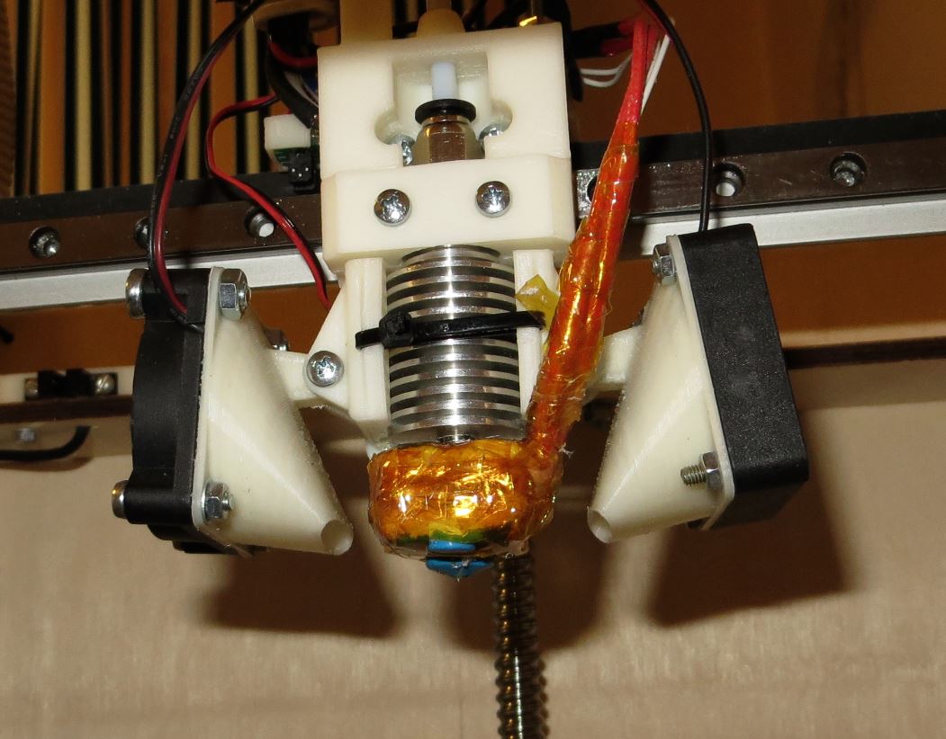

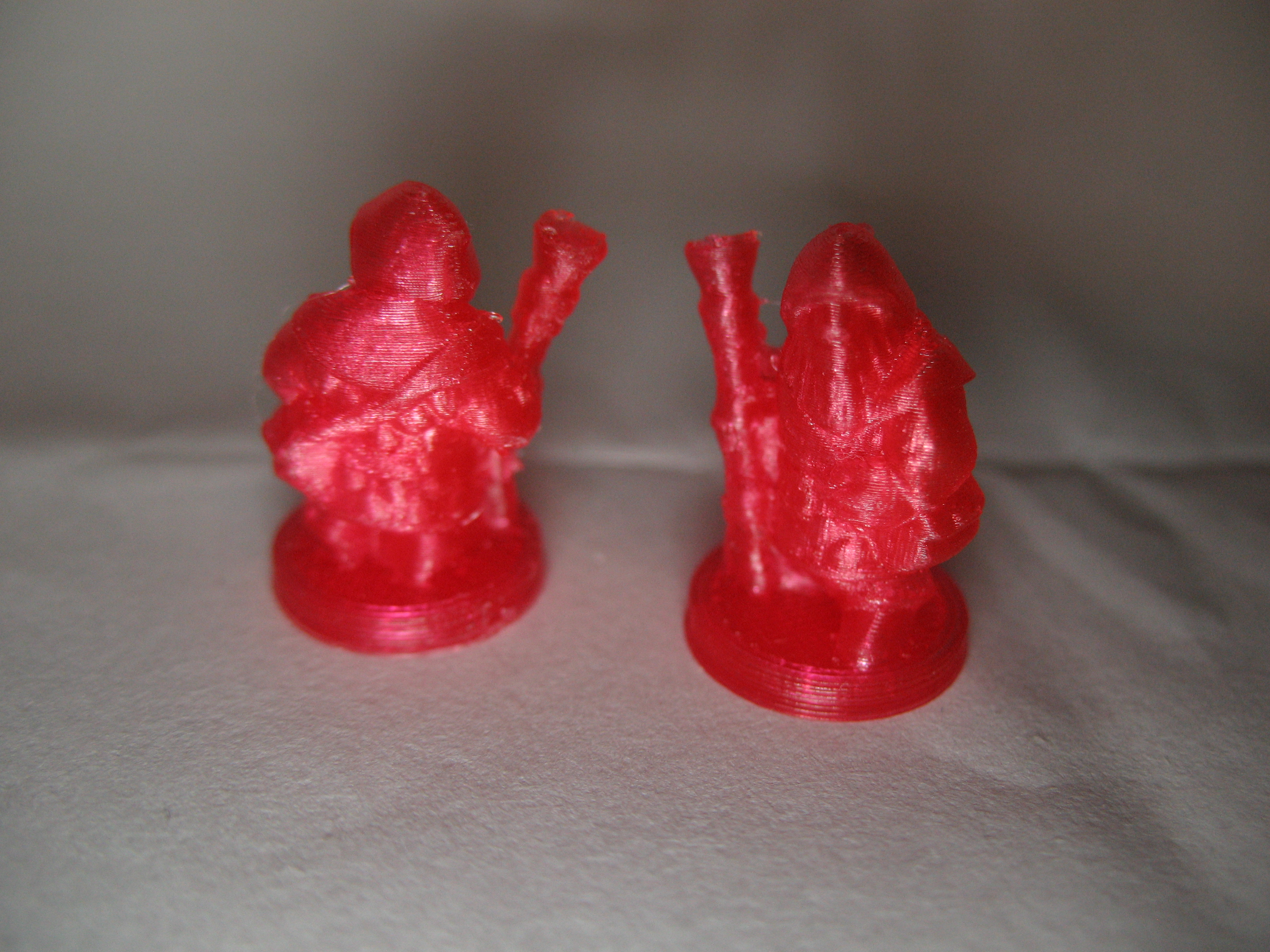

Нашел вчера подходящую модель под вентиляторы 40 мм. Распечатал, но что-то на модели нет бобышек под резьбу.
Собрал на скорую. Всё равно рефлекторы на вход вентиляторов надо будет напечатать.
Ну и два воина - масштаб 1:1, слой 0,1 мм. Слева с одним вентилятором 30 мм , справа два вентилятора по 40 мм. Продолжаю настройки постепенно подбирать. Ну и на глаз видно -принтер притирается потихоньку.
Непрочитанное сообщение 3D-SPrinter » 08 ноя 2017, 14:18
08 ноя 2017, 13:48
Вообще-то, рельсы надо "притирать" с помощью пасты ГОИ до установки в принтер. viewtopic.php?f=25&t=373#p9686
А больше там притираться нечему. Да и без абразива рельсы будут оооочень долго притираться.
