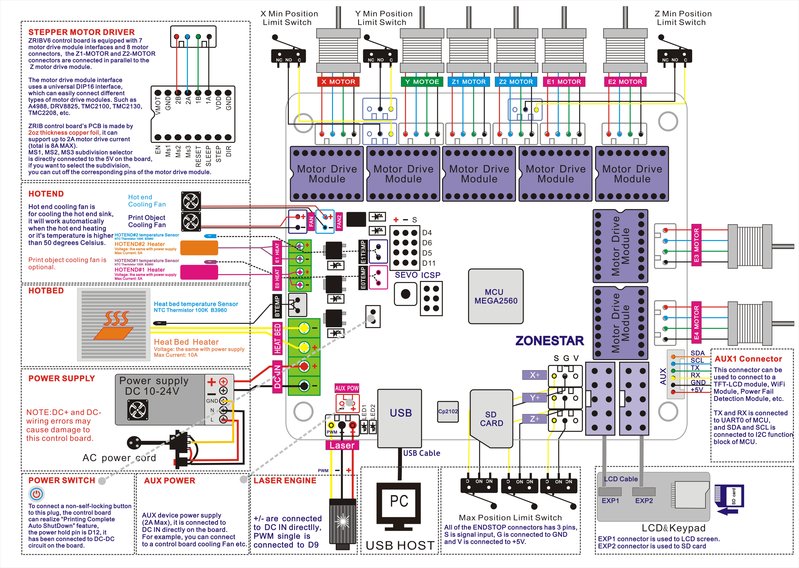

Непрочитанное сообщение Silvano » 18 янв 2020, 00:54
пока делал тесты с принтером (без печати) напряжение было стабильное, попробовал так же и прогревать , вроде всё нормально.
Решил всё таки сделать нормальную прошивку (из hex файла), возьму ту что требует:
1. Dual Z motor and Dual Z ENDSTOP
2. Control Board is ZRIBV6
3. LCD screen is Reprap LCD12864 (with SD socket)
Всё имеется, кроме 2 эндстопов, один стоит, но хотелось бы узнать куда надо подключать второй, может кто может объяснить, в Z+?
Непрочитанное сообщение koluna » 18 янв 2020, 09:03
Исходники прошивки есть? Схема платы есть?

Непрочитанное сообщение Silvano » 18 янв 2020, 11:48
Большое спасибо что помогаете разобраться.
Исходник, у производителя, один для всех-надо просто менять название принтера в конфиге(это из их объяснения)
https://drive.google.com/open?id=1Yc9Pf ... FJahcZw3NS
Распиновка платы тоже есть(я как фото добавил и в линк все что нашел по этой плате)
https://www.jianguoyun.com/p/DVHNlm4Qyo ... %2FZRIB_V6
Непрочитанное сообщение koluna » 18 янв 2020, 12:59
Не понял, Вы прошивку сами собираете?
Какую именно? Марлин или Репитер?
